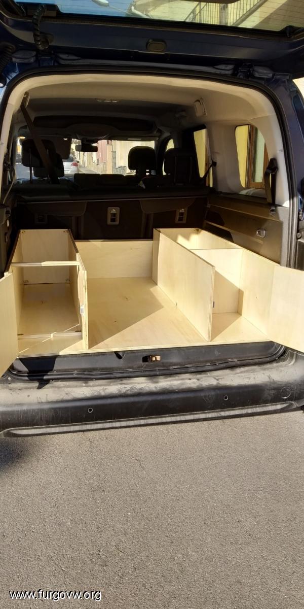

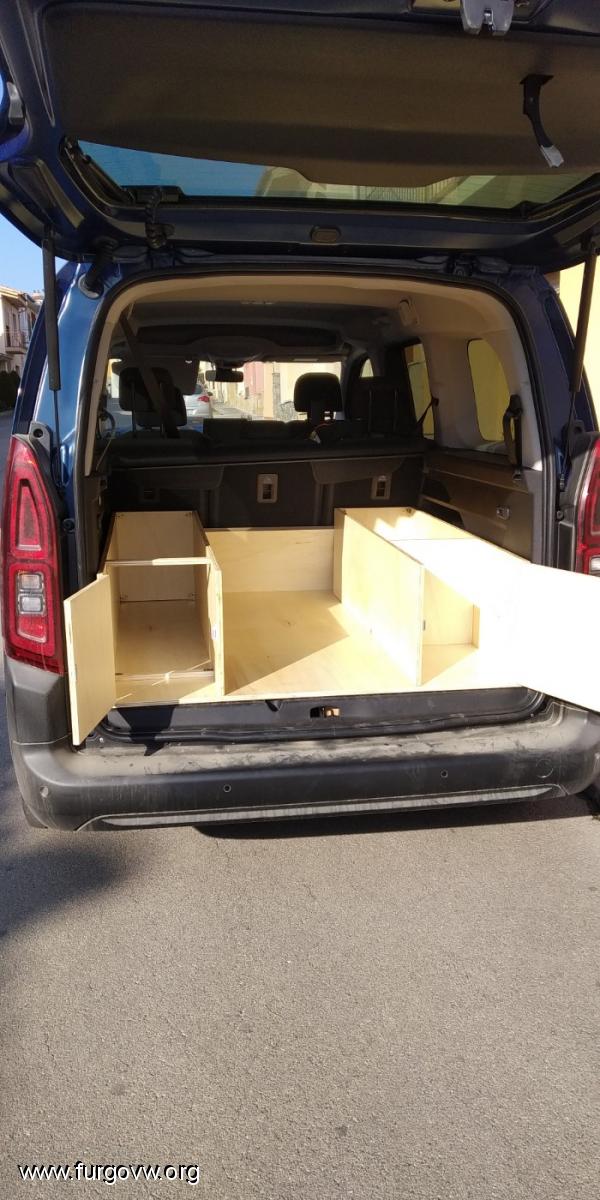

Bueno señores esto ya esta en marcha.. en un par de dias la tendre acavada i pasare las fotos completas, al final he cambiado algunas cosas del primer proyecto pero muy contento con el resultado! Por el momento!

Podrás poner medidas? Al final como solucionaras la parte que va sobre los asientos traseros?
Xeviloko69
Buenas tio estoy en ello.
Hoy me lo mirare exactamente las medidas solo tengo libres 2h al dia i es un ppco caotico todo... Quando este terminada entera pasare mas fotos i videos del montaje, i los planos con las medidas i el presupuesto!
Em brebe estara lista ahora por eso carnavales por el medio ta la cosa xunga... Mucha fiesta i mucha resaca.....

Buenos dias, mui chula pero solo veo un inconveniente, eso de ir 7 con los muebles puestos es imposible! Ya que los asientos de los 2 ocupantes del maletero van como en un a tarima i no podrias collarlos, si pones ina madera, el sistema de fijacion de los asoentos no te permite ni levantarlos 1mm es una putada... Pero bueno... A mi si todo va bien esta semana me tendran los colchones terminados de tapizar, i para semana santa que sera la primera salida, are fotos i las subire!
