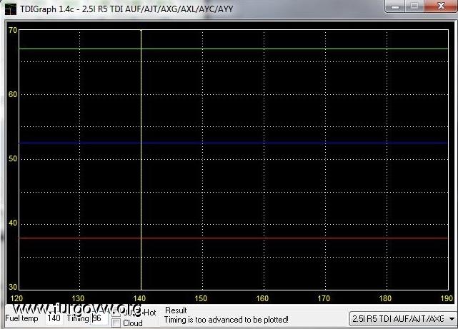

Os comento el problema: recientemente compré una T4 2.5 tdi de 88cv. Al comprarla me dí cuenta que le costaba mucho arrancar, y consultando el foro vi que probablemente tenía la bomba mal calada. Como tengo el vagcom lo pude comprobar enseguida y resulta que el timing estaba en 14:
Lo llevé a un especialista en bombas para que me la calasen bien (con reloj comparador) pero seguía sin ir fina. El timing estaba ahora en 96:
Llamé al especialista en bombas para quejarme pero me dijo que él la había calado bien con el reloj comparador y que no podía ser, y me dijo que no disponía del vagcom para poder comprobarlo. Finalmente decidí ir con mi mecánico de confianza que nunca había calado una bomba y siguiendo el tutorial del foro y con el vagcom entre los dos conseguimos dejarla clavada en 55 a una temperatura del fuel de unos 130 grados poniendo primero el tensor en su punto y luego jugando con el ajuste de la guía. Como apunte, vimos que el tensor de la correa de la bomba estaba muy nuevo, pero no le dimos mucha importancia.
A partir de aquí la furgo andaba perfecta. Arrancaba mucho mejor y sacaba muy poco humo. Al dia siguiente nos fuimos de ruta y todo perfecto; temperaturas bajo zero y arrancando a la primera a las 8 de la mañana, pero el día que volvímos noté que volvía a no arrancar tan bien. Hicimos unos 300 kms de vuelta a casa (durante el fin de semana hicimos unos 1000 kms sin ningún problema) y a la mañana siguiente volvía a arrancar fatal y volvía a echar humo. Compruebo el timing y sorpresa: estaba más o menos en 70 (no tengo captura de la gráfica) y la temperatura del gasoil sobre 150. La semana que viene la entraremos de nuevo en el taller para revisar que estén ben los tensores, pero aun así me parece todo muy raro, ya que si estuviera algo suelto imagino que en 1000 kms me habría dado algun que otro síntoma no?¿

De primeras la temperatura del gasoil que te marca me parece un disparate, es una cosa que habría que investigar; lo segundo es que si la bomba te la cala un especialista con el comparador y sigue yendo mal, es probable que la rata esté en otro lado, hay muchos factores que influyen en el arranque (calado de la distribución, desgaste de levas, holgura en la chaveta del cigüeñal...)
Yo siempre he calado las bombas (que lo necesitan) con el comparador y nunca he tenido problemas, es mas, una vez bien calado todo se descarta el problema de que esté fuera de punto, a no ser que la polea del cigüeñal de la distribución esté mal, cosa que si has leído el foro es muy común y que casi nunca se tiene en cuenta.
A veces a los especialistas les cuesta encontrar ciertos fallos por estar enmascarados con valores de diagnosis electrónica equivocados y toca tirar de intuición y experiencia.
Suerte con la búsqueda del fallo.
