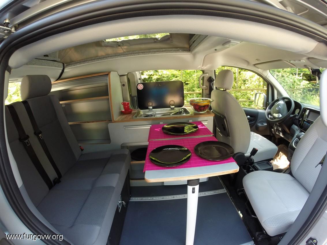

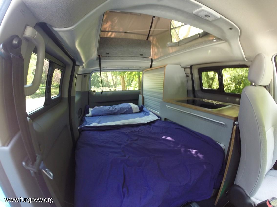

Yo hasta hace muy poco he tenido una Primastar Avantour también de 7 plazas,vamos,con tu distribución de asientos.
Yo veo dos opciones.....hacer la cama con la última fila de asientos.
Claro,ni tú ni yo podriamos poner el asiento de 3 plazas en la mitad,ya que faltan anclajes y cinturón.....pero bueno hay solución,los agujeros para los tornillos que faltan como anclajes están debajo de la moqueta,vamos,que si quitas la moqueta ahí tienes lo agujeros para los tornillos,comprar dos tornillos y ya está,cinturón?lo mismo,tienes marcado el contorno del hueco donde iría el cinturón,la preinstalación de cinturón está hecha,necesitas un cinturón completo,colocarlo y ya está.

Gracias por contestar. He visto las fotos de la tuya y tenias la cama en la fila de atrás no?
Yo creo que cogeré esa opción, lo veo mas fácil y tambien queda bastante espacio para el salón
Que medidas te daba la cama?
Y que tipo de madera pusiste?

Primero en la parte de atrás y luego la adelanté, también tengo fotos.
De largo le solia dar 1.80,madera contrachapado

Buenas! Mi primastar tiene la misma configuración de asientos que la tuya. Mira mi galeria y veras la cama. Espero te sirva de ayuda.

Hola! Nosotros tenemos esa distribución que comentáis...y te queda un salón enorme, y la cama es de 1,50 x 180.... Ya te mandaré fotos... La verdad es que no sé como se suben pero ya lo intentaré...
En la parte de atrás hemos hecho un armario y nos queda todo ordenadito...
