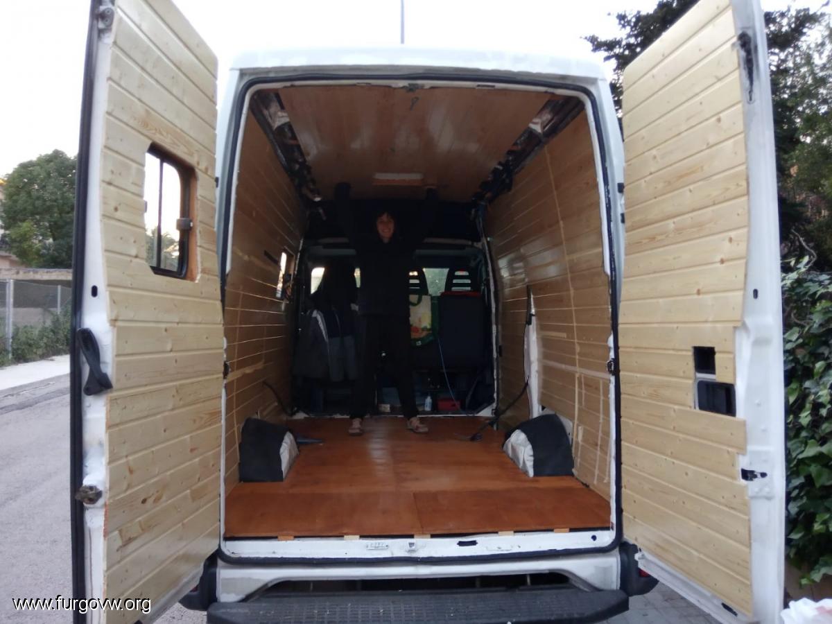

RASTRELADO Y FRISO
Mariojeans
Me gusta tu caja, para mí gusto es la perfecta para una Camper.
Salud
Laiamendez
Diciembre 25, 2018, 19:26:19 pm #10 Ultima modificación: Diciembre 26, 2018, 22:58:22 pm por Laiamendez
Cita de: Mariojeans en Diciembre 25, 2018, 18:17:56 pm
Salud
Muchas gracias. Creo que voy a pasar la camperizacion a  Zona Técnica » Bricolaje » Preparaciones completas. La idea es tener un diario de la camperizacion y probablemente añada dudas....
