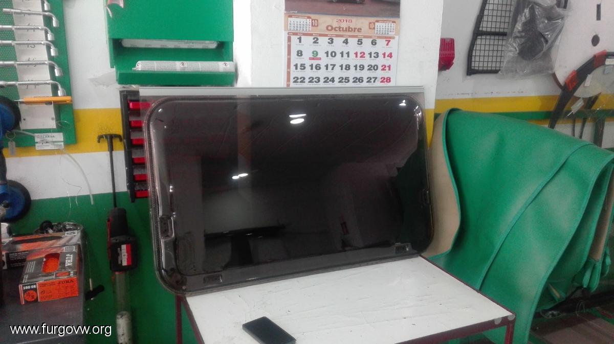

ELSERGIO
siiiiiiiii, por fin puedo decir que si se pueden laminar!!! he tardado años, pero al final hemos conseguido una lamina que queda cojonuda y no se despega. no significa que se tenga que laminar con esta lamina solamente, pero si que yo no he conseguido laminarlas con laminas de muy buena calidad, la que me ha respondido de puta madre ha sido la carbon plus 5 de soltek, que es una lamina de calidad media baja...
que ganas tenia ya de poner un post así...  .palmas .palmas .palmas .palmas

pedroteam
Cita de: ELSERGIO en Diciembre 21, 2018, 12:59:27 pm
donde has comprado la lamina?
ELSERGIO
Es mi trabajo, así que directamente al proveedor

Espartano
Cita de: JmGarciaM en Diciembre 24, 2018, 01:43:45 am
Y que tal se laminaría una ventana "corredera" que una de las hojas tiene la doble pared por fuera y la otra hoja la doble pared por dentro.
si te estás refiriendo a las de serie de una cali, p.e., que llevan un cristal doble..., pues igual que todas, sin problema, ..yo lo hice en mi esclusive y no problem, a pesar de que la lámina especificaba no montar en cristales doble,  .meparto,..por temas de calor y tal podían llegar a estallar..,
funcioné con ellas 4 años hasta que vendí,
a ver si es eso,... :P

ELSERGIO
Eso del doble cristal lo pone en todas, que si lo pone... Será que alguna a estallado. Pero yo llevo 11 años con las climalit de mi casa laminadas y no ha pasado nada, y también he laminado alguna que otra Cali con los cristales dobles y tampoco tengo noticias de que hayan reventado, aunque si lo dice el fabricante (todos además) imagino que será por algo a tener en cuenta.

ELSERGIO
Cita de: Espartano en Diciembre 25, 2018, 13:30:53 pm
dos preguntas,
¿entonces, en consiguiendo la lámina, lo puedo yo hacer en casa?
y otra
¿se te ha pasado ya el pedo de nochebuena,...jejeje,? ánimo y bebe mucha agua,
..a mi si, :roll:
Claro!!! Lo difícil de laminar es moldear con calor, y en este caso ese paso nos lo saltamos. Solo tienes que tener cuidado de limpiar bien, bien de agua con jabón, y maña con la cutter para no rallar nada.
