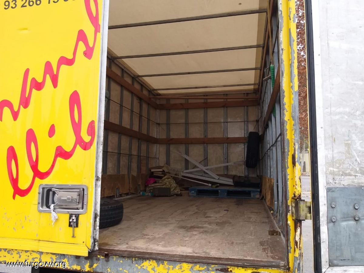

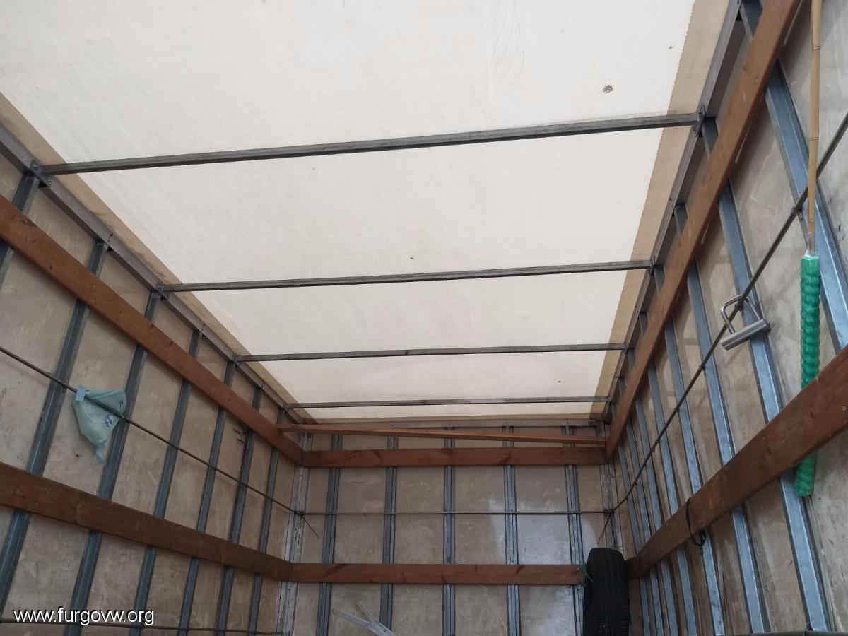

Que opinais de esto:
Como de drama es aislar eso? , meter placas etc...
Y el tema de las ventanas?
abasel
se ve fácil con placas de polestireno y puertas y ventanas ya depende del presupuesto que tengas, el techo parece lona yo lo cambiaria por chapa
curras
Cita de: abasel en Enero 07, 2019, 15:00:41 pm
Al parecer el techo es fibra.
abasel
si es fibra te vale perfectamente
ppelui
4.5m de largo está bien, la mía tiene interior 3.8m y una carga útil de 1100kg si no recuerdo mal. Con menos de 900/1000kg lo veo muy justo aunque ganes m². 3pasajeros y el agua necesaria y ya vas super justo para el resto de equipamiento.
Ese furgón amarillo lo veo bien, ningún inconveniente para aislar.
Por curiosidad, las paredes son fibra o aluminio. Si fibra más fácil de reparar los golpes y algo más pesado (no sé cuánto), si alu más difícil de reparar, se queda como este o se parchea encima.

Son de fira.
