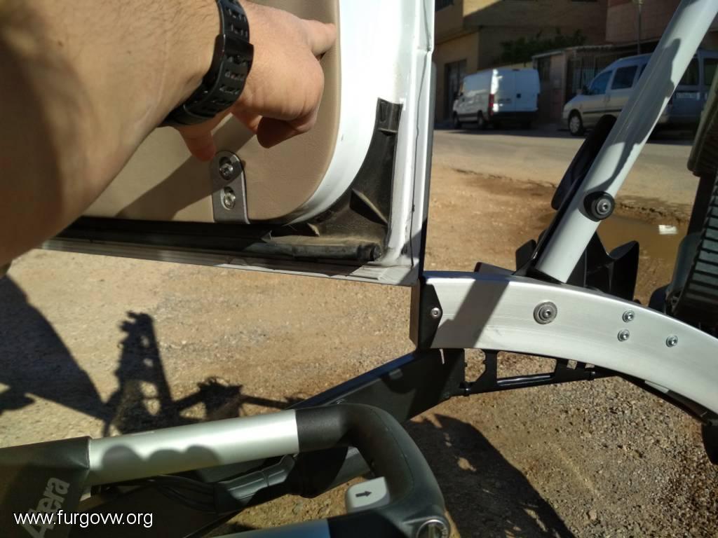

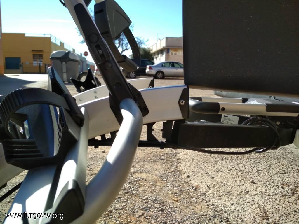

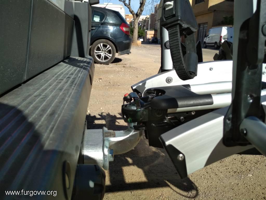

danilealpi
Te mando las que tengo, aunque con la puerta abierta por completo no tengo. Como verás, toca un poco, pero si antes de abatir el portabicis, lo aflojas un pelín te permite ladearlo y así ya abre

opilato
Cita de: danilealpi en Diciembre 20, 2018, 00:41:18 am
Enviado desde mi Redmi 4X mediante Tapatalk
Muchisimas gracias.
Una imagen vale mas que mil palabras.
¿Que quieres decir con aflojar el portabicis antes de abatirlo?
PIL
Un paseo por Noruega (2014) [http://www.furgovw.org/index.php?topic=291883.0]
Viaje a Islandia (verano 2018) [https://www.furgovw.org/foro/index.php?topic=352503.0]
danilealpi
La palanca que engancha el portabicis a la bola se puede aflojar un poco y te permite ladearlo hacia la derecha o izquierda. Luego lo vuelves a apretar y ya puedes abatir el portabicis y así ya no te toca la puerta. Yo lo hago hacia la izquierda y ya me permite abrir la puerta derecha y la izquierda aunque no se abre entera ya ma da juego para todo lo que necesito coger. Cuando pueda hago una foto y te la envío para que lo veas
