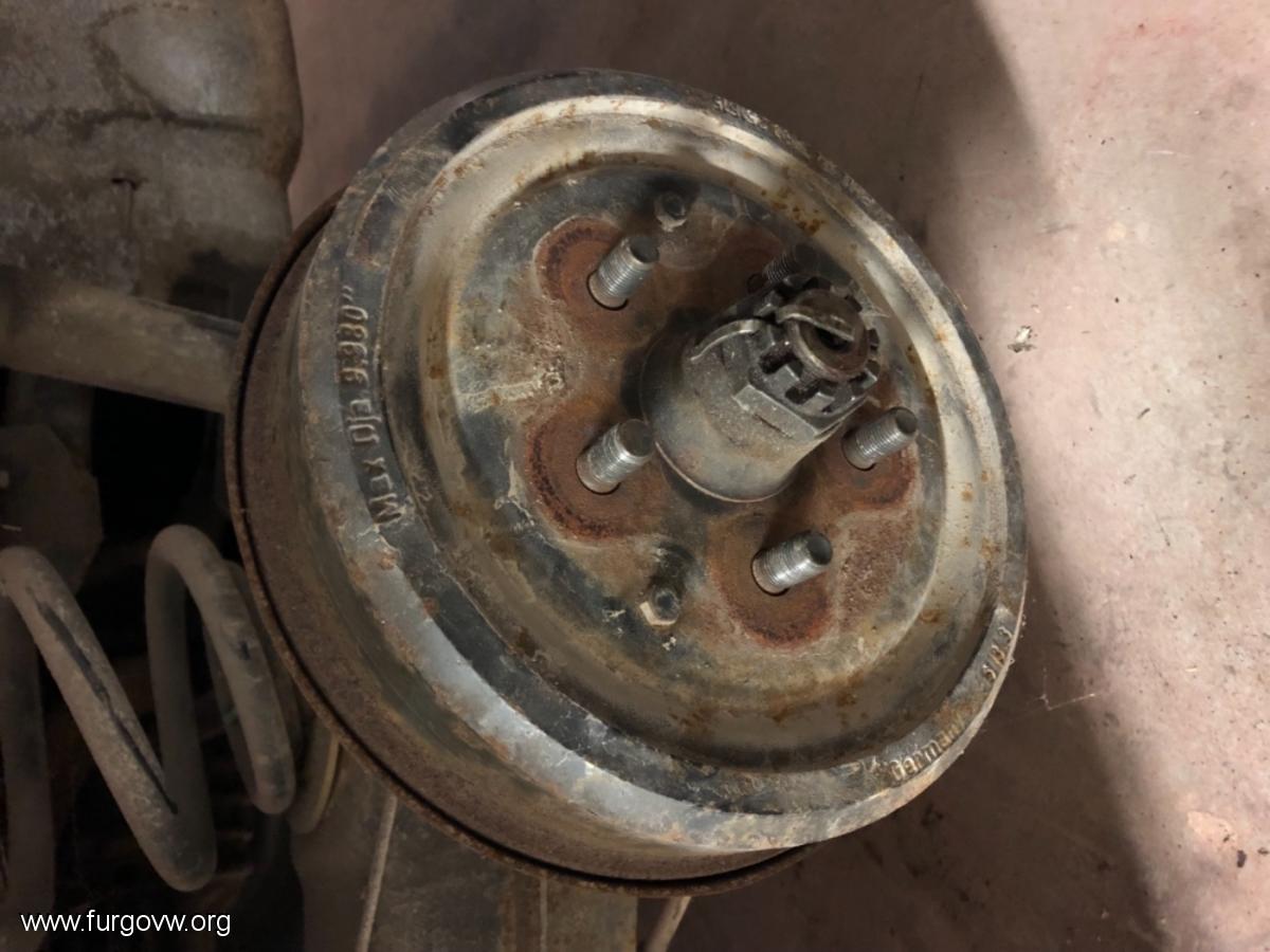

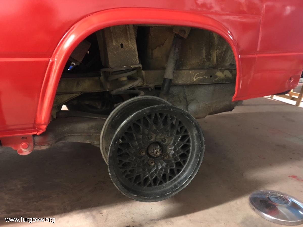

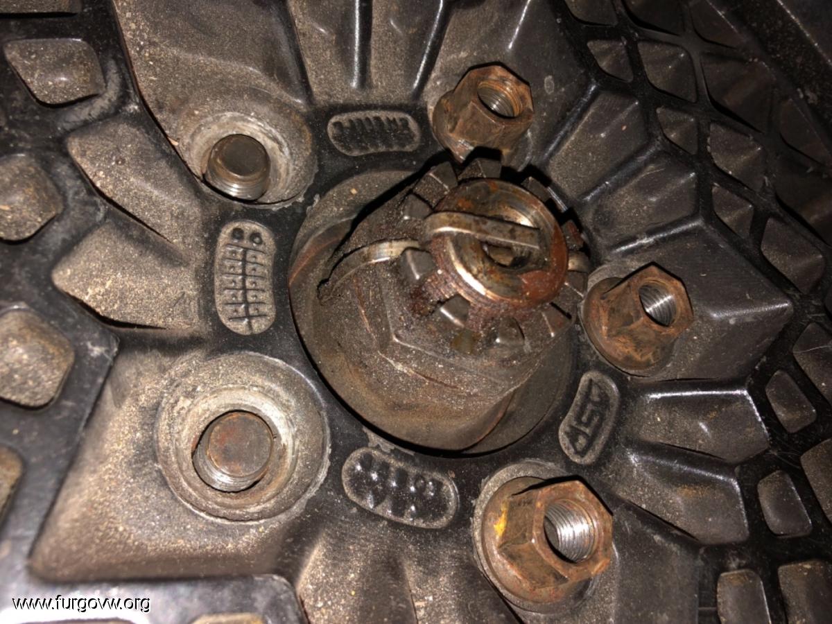

Hace tiempo compre unas llntas con la idea de ponerselas a mi ve t3. Hasta ayer no hice la prueba de si me valían y al intentar ponerlos vi que los espárragos del tambor son demasiado cortos para esta llanta. Adjunto fotos para que lo veáis. Hay alguna forma de alargar esos espárragos? O me busco otras llantas?? Son et35.

Unos espárragos mas largos y cambiarlos.
A mi tambien me tocó y ya aproveche y le meti separadores .baba

A mi me los cambio Marc de taller Miramarc pero en especialistas en llantas mandandoles medidas.
Aqui en mi barrio puedes preguntar en pitwheels.
Si necesitas ayuda me lo dices porque tengo los viejos si se los tengo que acercar y los que compres son iguales pero mas largos.

Los de Porsche 911-924-928-944-968-964-993 63-97 parece que valen y los hay de 66 mm
Una mala experiencia que tube fue comprarlos a un conocido vendedor de articulos t3 y no quedaban perfectamente encajados en el buje y me lo jodieron tocandome comprar bujes nuevos, incluso casi me joden las llantas.
Nunca nunca sueldes los esparragos. Eso es una cagada te lo diga quien te lo diga. Tienen que entrar muy a presion y quedar encajadisimos por el estriado.
Y te lo cuento desde mi mala experiencia.

Pregunta a pitwheels con la referencia de porsches
En paginas especializadas me soplaban 4 euros por los tornillos de las ruedas, por cada uno y ellos me vendieron la bolsa de 4 por 8 euros.
Y no. No trabajo en pitwheels solo que lo de los repuestos "especializados" es de traca.  :'(
O en otros sitios con esa referencia sacan medidas del buje.
