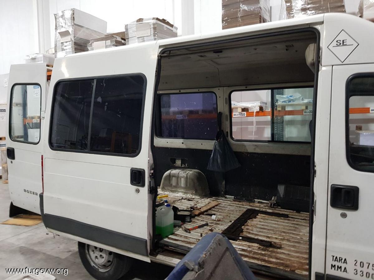

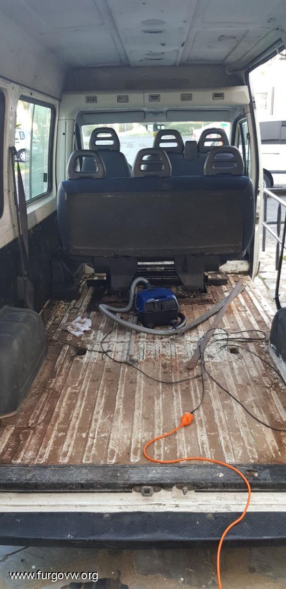

Este finde he podido dedicarle un rato un par de mañanas a la furgo y gracias! Porque al quitar la goma protectora del suelo de la cabina estaba todo húmedo entre la chapa y la goma. La puerta corredera está descolgada y entra agua por arriba y el estropicio podría haber sido mucho peor.

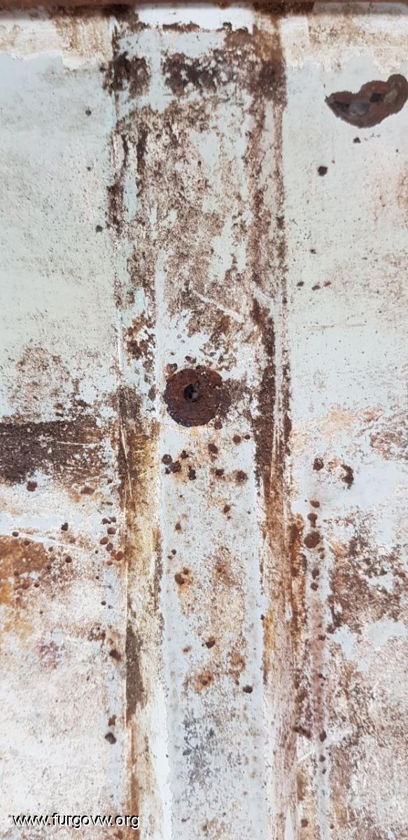

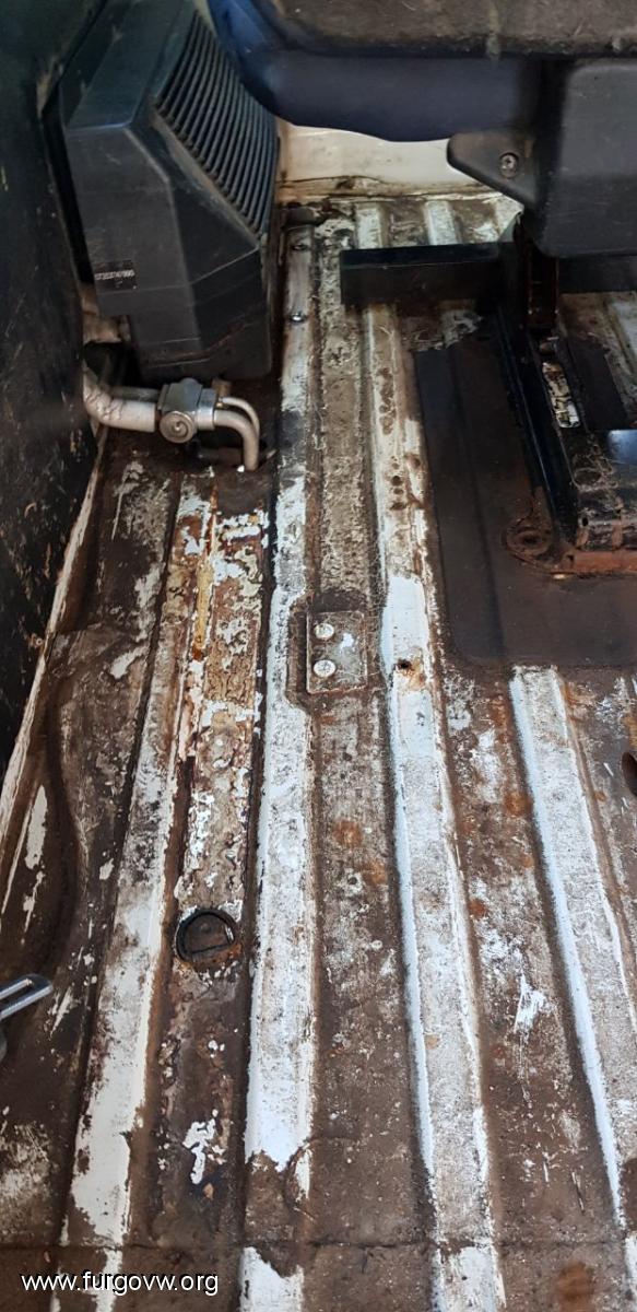

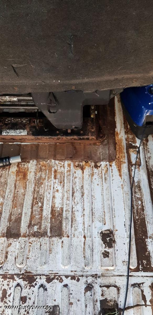

Éste es el estado tras quitar la goma y pasar el aspirador por encima. No había visto tanta mierda pegada e incrustada en mi vida.
Y se ven los óxidos que ya esperaba.
Toda esta zona estaba empapada de agua

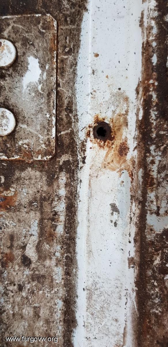

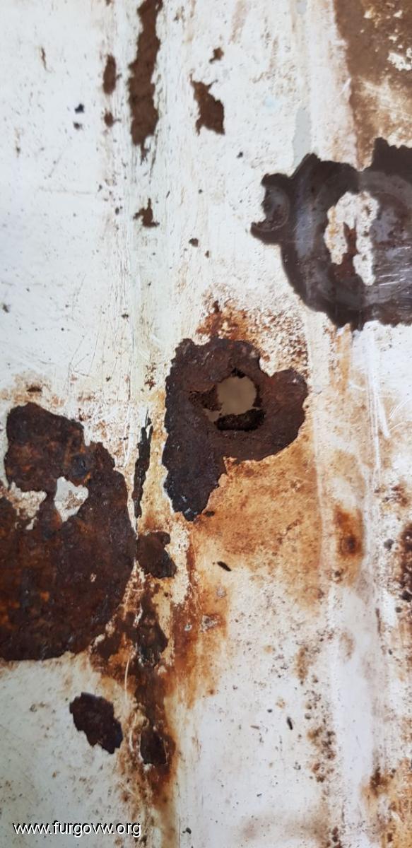

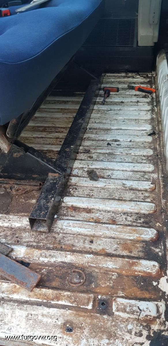

Desde arriba lo que más me preocupó después de pasar una paleta y rascar un poco, fue esto. Un antiguo orificio para tornillo supongo.
Hay otros orificios pero no se ven tan estropeados.

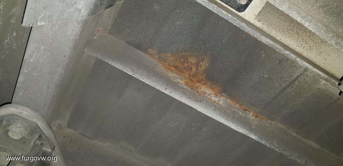

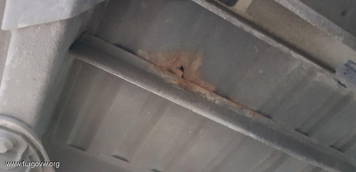

Me tiré al suelo para ver los bajos y el que me preocupaba desde arriba me preocupa más ahora.
Sin flash
Con flash
¿Como lo veis? ¿Es reparable? He estado buscando por el foro temas de óxido y parece que cuando me ponga a lijar sanear el óxido igual abro un agujero  :-X  También he leído algo de una soldadura fría con dos componentes. Sería éste el caso?

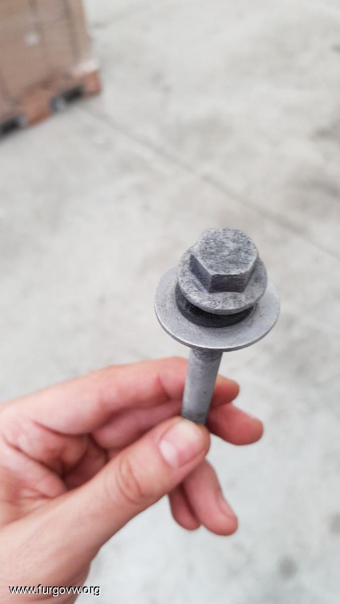

Y con esto que hago?¿ Saqué los tornillos para poder desmontar la goma, tiré un poco, pero no me atreví a tocarlo más

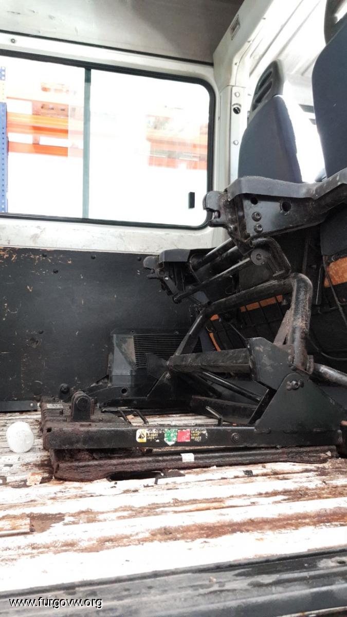

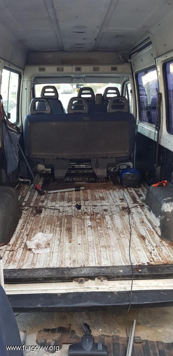

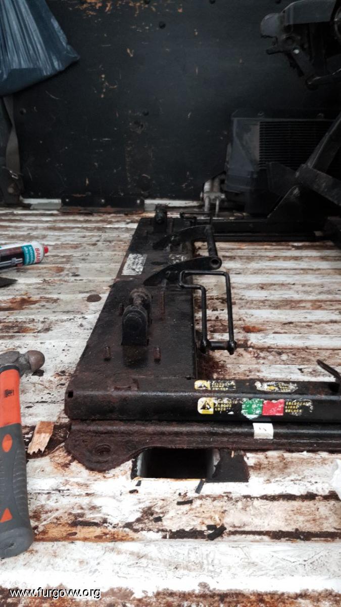

Otra cosa que me trae de cabeza son los asientos traseros. Había pensado desmontarlos y guardarlos por si en alguna ocasión necesito llevar pasajeros. Pero los veo tan oxidados y tan estropeados que ya no se que hacer.
Por otra parte veo un montón de roscas sin tornillos (No se si le faltan tornillos o es así) y extremos de tornillos sin tuercas por la parte de arriba.
Para quitarlos ¿Me tiro al suelo quito las tuercas que hay por debajo y tiro del asiento para arriba? A saber que hay de óxido debajo de la estructura del asiento...

Saca primero el asiento de la base, primero plegas y luego se vuelca hacia delante, te será más fácil aunque se hace bastante mal.

El óxido paciencia, rascar y si no lo ves del todo claro fibra de vidrio o trozos de chapa con sikafkex, soldar trozos es difícil.

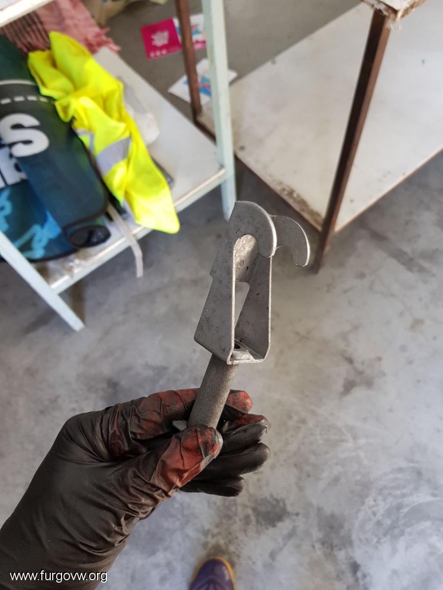

Pero no he conseguido quitar la banqueta trasera.
Tiene varias pegatinas con indicaciones de como hacerlo pero están todas desgastadas y no se entiende nada. Según he leído por el foro el proceso es:
1. Abatir el asiento hacia delante
2. Levantar las dos pestañas laterales - Pisar con el pie el 'asa' central - Tirar de las dos manetas a cada lado del 'asa' que tienes pisada hacia arriba y hacia atrás
No hay manera tiro tiro y tiro pero eso no se mueve ni entre dos personas, he rociado todas las juntas con afloja todo y la verdad que estoy estancado, no se que hacer.

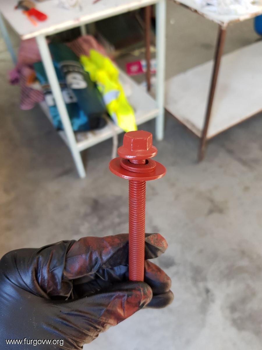

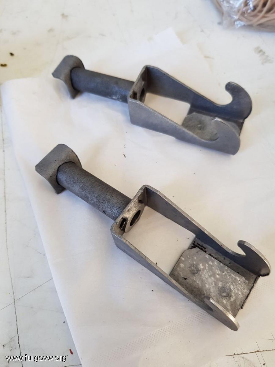

Por otra parte aunque no está arreglada porque tengo que cambiar los rodamientos y limpiar y proteger bien la guía, he podido ajustar un poco el 'descuelgue' de la puerta corredera subiendo las esperas que tiene en el pilar entre la puerta corredera y la del copiloto, ya no entra luz por la junta superior.
También he podido guardar en su sitio la rueda de repuesto porque estaba por la zona de carga dando tumbos.
El mecanismo estaba lleno de porquería óxido etc. Lo he podido limpiar un poco con vinagre. Debería ponerlos en salfuman o algún líquido parecido y después pintar con esmalte antióxido? Como restauráis vosotros este tipo de piezas que están tan estropeadas por el óxido?

Bueno, viendo un poco las fotos lo k peor pinta tiene es la roña, pero parece todo superficial, excepto esos dos agujeritos, k los puedes rascar toda la roña, aunque se haga un poquito más grande no importa, lo importante es kitar lo podrido asta k salga lo sano, darle convertidor de oxido a lo k pueda kedar, imprimación, y después taparlo con fibra, pues no son podridos k influyan al chasis general de la carrocería.
El resto de la roña lo mismo, cepillo se alambre, lija, convertidor, imprimación y pintura.
Todo da un poco de trabajo, pero a medida k dejas una cosa acabada, ya ves la furgo de otra manera y te animas hacer la siguiente.

Como decía el sábado le pude dedicar tiempo a la furgo.
Había conseguido por la red (He buscado en tantos sitios que no recuerdo donde lo vi) y conseguí la información que me hacía falta para desmontar la banqueta trasera.
Lo he explicado con más detalle en el hilo de las Ducato/Jumper/Boxer, quien lo necesite aquí está: https://www.furgovw.org/index.php?topic=180699.msg4493700#new
Después de mucho antioxidante/Lubricante/3en1 y muchos golpes de maza entre aplicación y aplicación dejándolo actuar, se movía!!!
Me fui a comer y al volver y seguir el mismo proceso (Hoy tengo el cuerpo baldado después de tanto golpe de maza) se liberó.
Y con ayuda del torillo banqueta fuera!
Lo siguiente será desmontar la base del asiento, que todavía no he mirado como sale.
Supongo que para los que estáis más acostumbrados a este tipo de trabajos y tenéis más experiencia os reiréis de mi, pero no sabéis la satisfacción que me inundó cuando conseguí sacarlo. Pensaba que no sería capaz
Mientras actuaba el lubricante, aproveché para ir adelantando otros asuntos, como aspirar asientos delanteros y limpiar el habitáculo delantero.
Saqué un panel de la puerta trasera, para ver que había debajo y no se si fui haciendo alguna chapuza más.
Además como creo que ya había comentado, al colocar la rueda de repuesto en su sitio, desmonté los herrajes de la jaula donde va ubicada en los bajos y limpié con vinagre.
Los volví a sacar y se había vuelto a oxidar. Así que los limpié con salfuman y cepillo de pelo de latón.
Dejando las piezas sumergidas en salfuman y cada 15 minutos cepillando y volviendo a sumergir. Al final tuve que darle con el taladro y la copa de pelo de latón porque había zonas que no salían. Este es el resultado final
Después les di varias manos de imprimación antioxidante y quedaron tal que así
Y se me acabó el tiempo, la idea es darle después varias manos de esmalte negro antioxidante en spray y embadurnarlos de grasa para protegerlo. Se que al final acabará saltando la pintura por el uso y que se oxidará de nuevo. Pero no se me ocurre otro método para evitar la oxidación de este tipo de piezas.
Después de esto, vino un mal rato, en el que estuve mas de media hora pensando que algo había roto porque era incapaz de volver a colocar la jaula con la rueda y los herrajes, hasta que me di cuenta que los había colocado al revés.
Y de momento estos son mis avances, despacito pero seguro.
