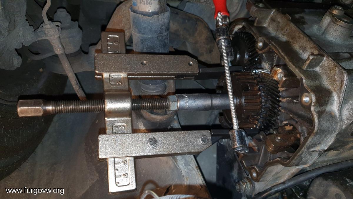

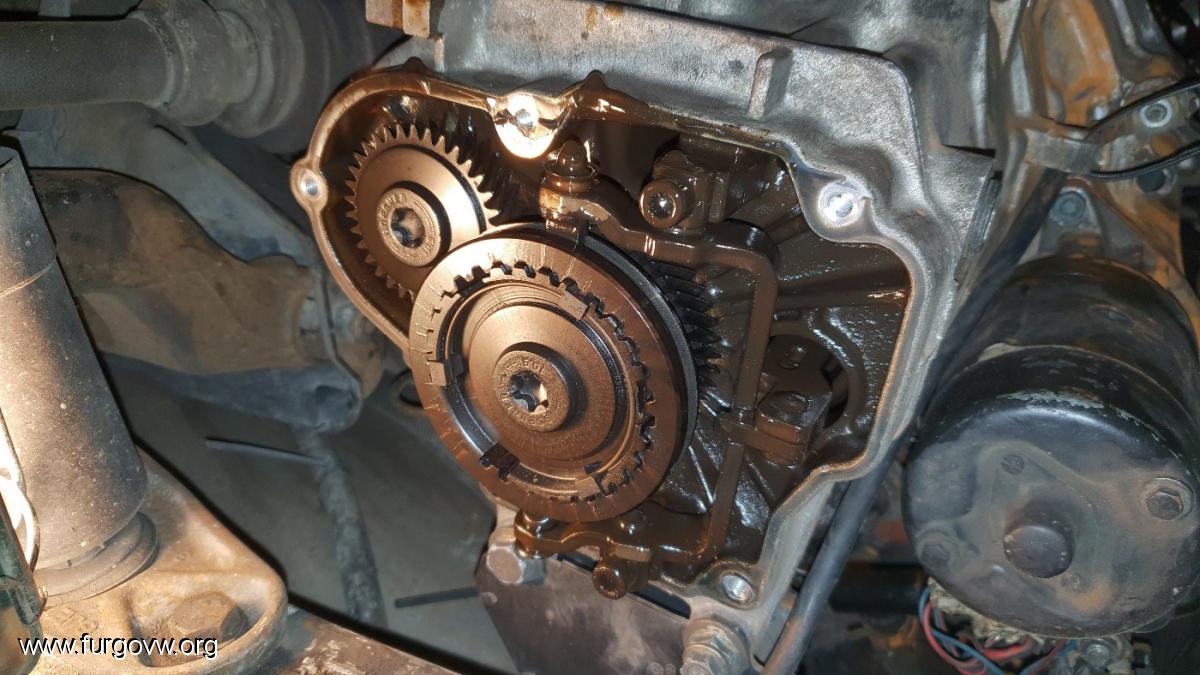

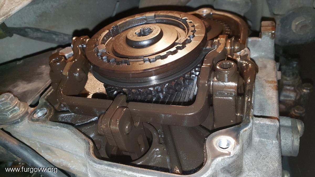

Bueno, aprovechando que trabajo en un concesionario Volkswagen y trabaje unos cuantos años de mecánico, me dispuse a desmontar la tapa del cambio del lateral, cosa fácil.

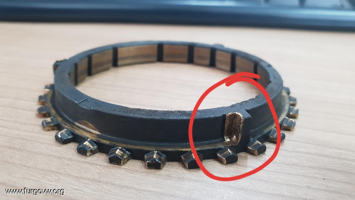

A continuación saque el mecanismo de sincronizado de la 5 marcha para ver el estado del anillo sincronizado, y ahí es donde vi la avería, tenía marcado los topes del anillo sincronizado y además el rodamiento de agujas del piñon de quinta estaba dañado.
He pedido el material, si recibo todo este fin de semana lo montare y os contaré.

Aquí se puede ver el daño que tiene el sincronizado de 5ª marcha
