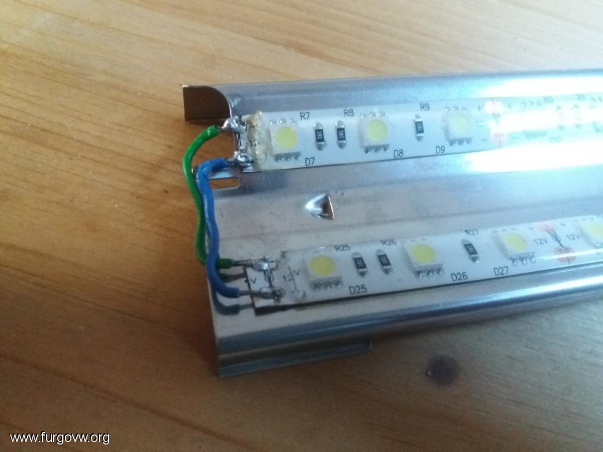

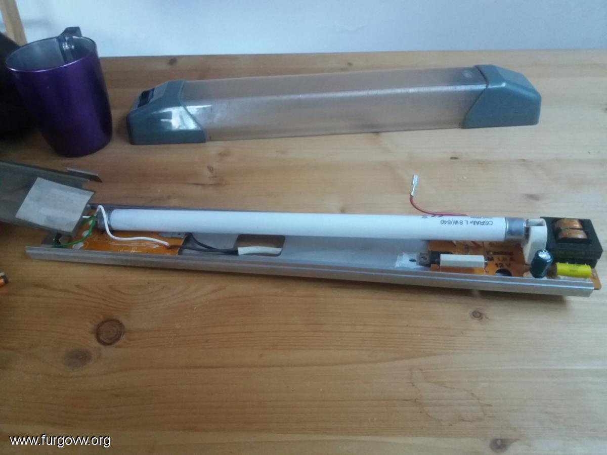

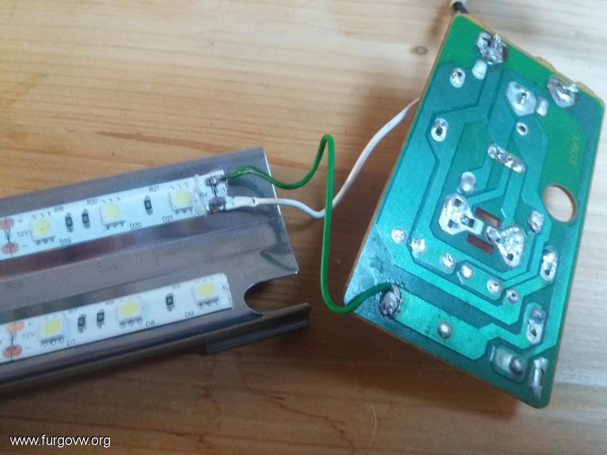

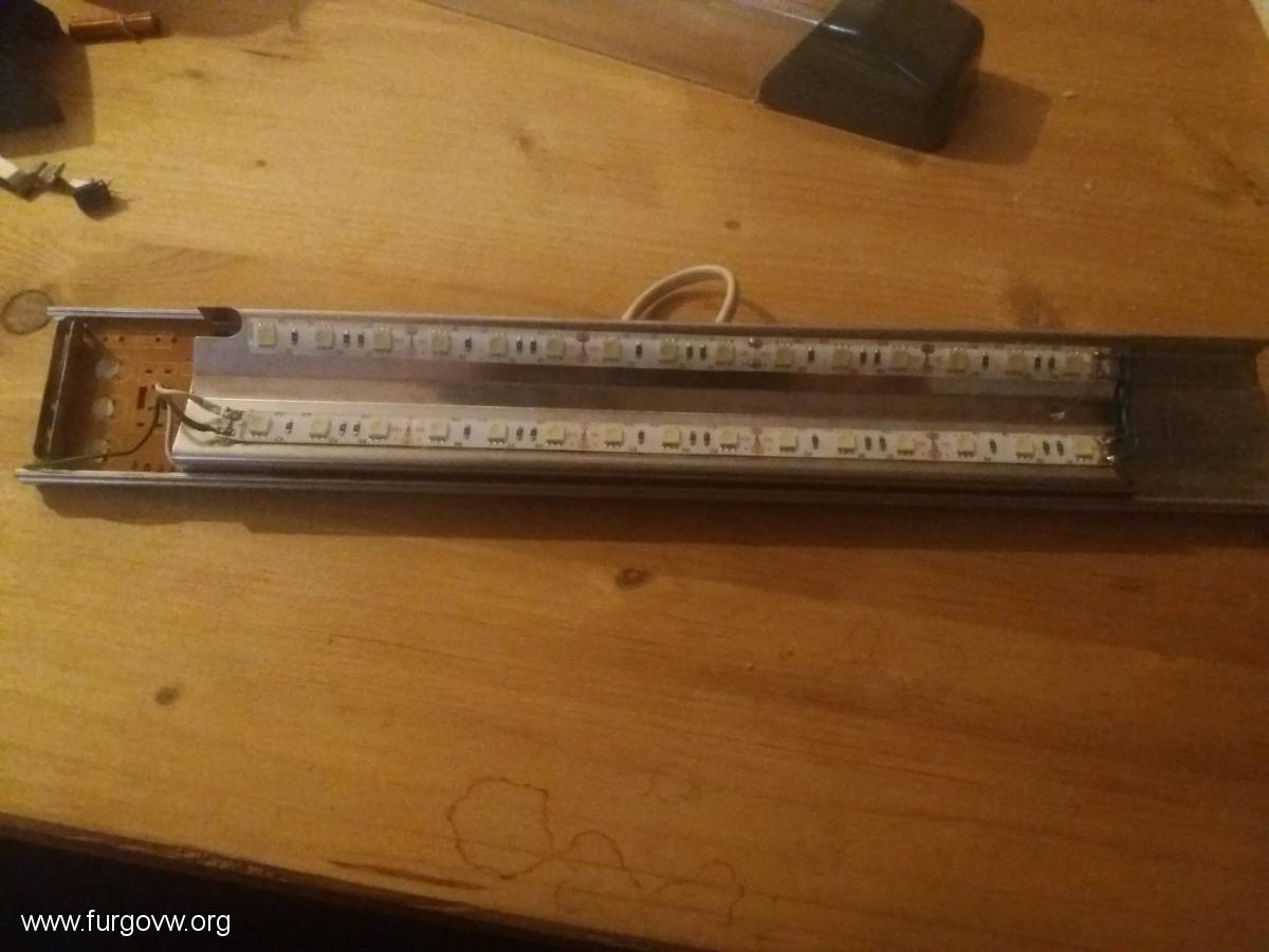

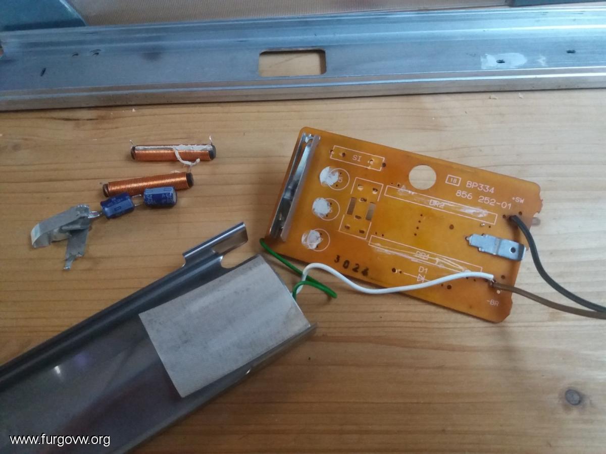

Yo le meti las tiras en el plafon conectadas en serie. Cortar a tu gusto y unes soldabdo en serie cada tira como veia en las fotos de abajo.
Conserve una de las 2 placas qie traia el sistema fluorescente para conservar en interruptor original del plafon
Y una vez probado... me animare a meterle a mayores un potenciometro...porque con las 3 luces de cortesia encendidas y el plafon de noche...tenelos que  usar gafas de sol 😂😂😂
