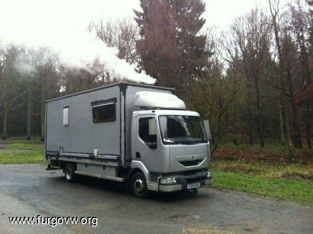

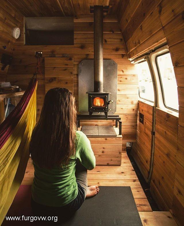

Buenas, en otros países tienen más tradición de estufas de leña en campers, sobre todo los que viven en ellas permanentemente.
No reportan problemas de tiro con chimeneas menores que las mencionadas.
Un ejemplo aunque no especialmente pequeña:
Más:

Sí, estoy harta de ver furgos con chimeneas por ahí, de todas las formas y colores, ya iré descubriendo su practicidad. La sola idea de buscar leña por el campo suena divertido, pero apretar el botón de la calefacción es muy cómodo

Gracias por la info, ni sabía que existían chimeneas de gasoil. A mí lo que me gusta es ver la llama a oscuras mientras veo una peli de miedo y fuera está lloviendo ;D, y a mis perros les encanta ese calorcito...

Ella quiere esto..... ;)
Faltan los perros  :P
