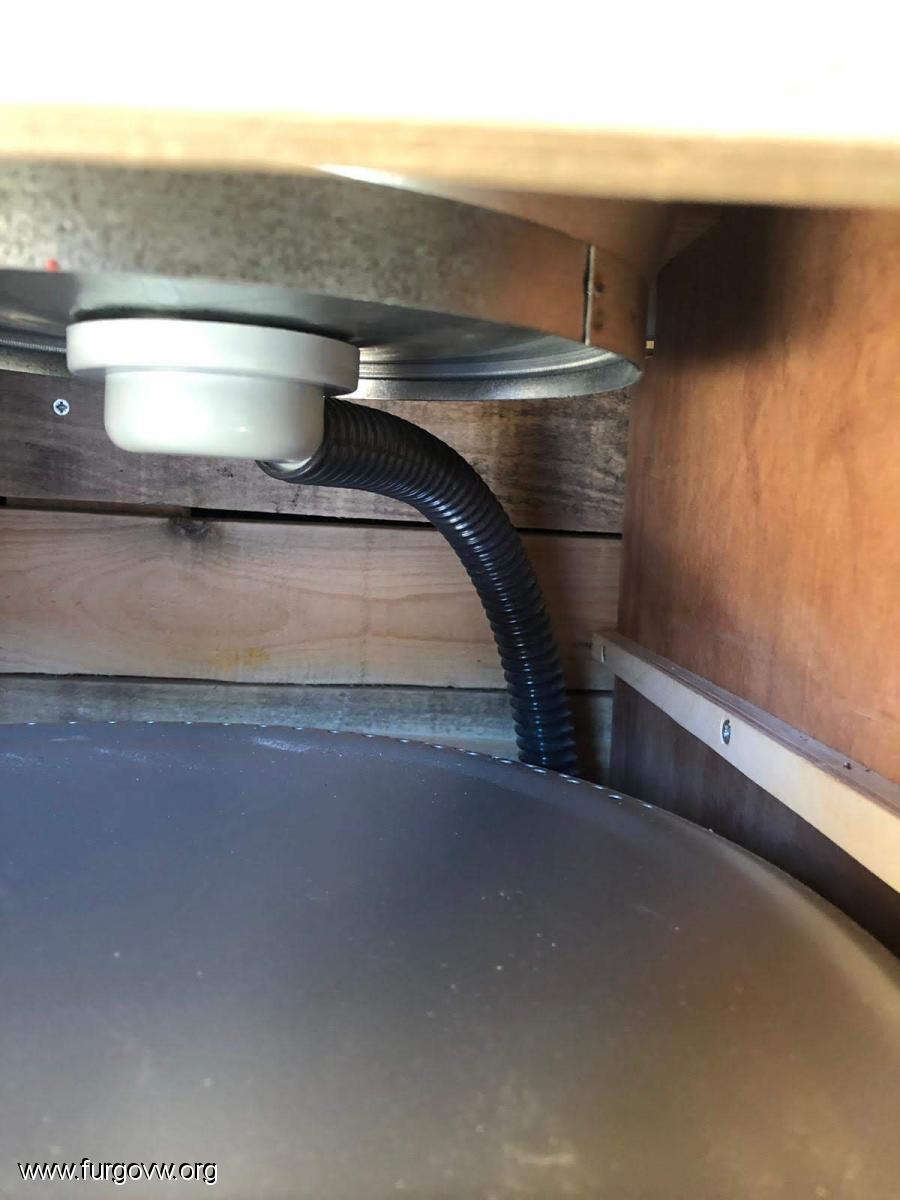

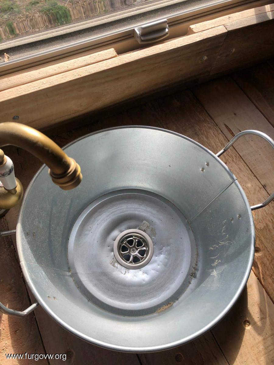

Estos días mi esclavo ha estado ultimando detallicos antes de ponerse con el baño. Hoy está con la estantería de los libros y con la puerta del armario, a ver cómo le va, porque me dijo ayer que el estante estaba complicado.
Os pongo un par de fotillos de lo último.
El dichoso fregadero con desagüe. Sí, con desagüe! Parece que ha habido una pelea a muerte entre el barreño y mi esclavo y el primero ha sufrido las consecuencias...
Haciendo magia con el tubo del desagüe para que cupiera el microondas como fuere...

Perdona la intromisión, pero si me permites, una de las reglas de las instalaciones en general es no poner nunca agua sobre instalaciones eléctricas. Ya no por que te homologuen o no, sino por tu propia seguridad.
De cualquier forma, si tienes ese sitio asignado, intenta impermeabilizar o compartimentar el microondas, teniendo en cuenta que es importante su refrigeración, para lo que necesita sus rejillas libres al menos 10 o 15 centímetros y con posibilidad de circulación de aire.

Yo no queria decir nada pero ya que has abierto la veda... no me fio mucho de la palangana en que sea estanca,  almenos a medio plazo.

Muy cierto. Además el asiento del desague es un poco comprometido y el mesado de tablas con la unión abierta y a tope, la unión del barreño con el mesado deja para la agua que se escurra por el borde...
No lo veo bien ahí :roll:

Pues tenéis razón... Ya me ha entrado el miedo, yo ni lo había pensado. Se lo voy a comentar al esclavo, a ver qué medida de seguridad y ventilación ponemos ahí...

Y ya puestos el desagüe sin sifón te dará problema de olores. Si el sifón va donde el depósito si se atasca sería un follón desmontarlo para limpiar. Lo suyo es que sea accesible y esté cerca del desagüe...
