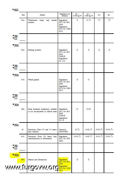

Bueno, como hablamos de tecnicismos, dentro del anexo XI de la 2007/46 aplica Regulation (EC) No 661/ 2009 Regulation (EU) No 1230/ 2012, por lo tanto, tendra que cumplir la formula para autocaravanas...  .panico .panico .panico

hablo de memoria, pero en la zona de aplicación de normativa a autocaravanas del anexo XI de la 2007/46 en su versión actual, no recuerdo la Regulation (EU) No 1230/ 2012 ¿podrías indicarnos donde están?
En cuanto a Regulation (EC) No 661/ 2009 de aplicación parcial, creo también de memoria que no modificaba el ANEXO II de la 2007/46, sino que el primer anexo que modificaba era el IV.

el 661 modifica estos anexos IV, VI, XI and XV correcto, pero yo solo pongo lo que indica en el recuadro, no soy tan experto como vosotros por eso siempre es bueno escuchar a profesionales
►M22 Commission Regulation (EU) No 214/2014 of 25 February 2014 L 69 3 8.3.2014 (por supuesto sacado de la ultima consolidada)
