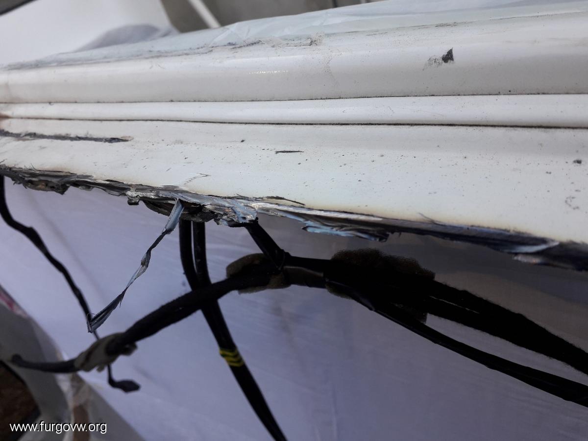

Cita de: amr en Noviembre 24, 2018, 00:01:02 am
. Hola rokopep, me he fijado en esta foto tuya k he citado k has sacado los cables del punto de luz por un agujero de la carrocería, y ese agujero te va ha kedar tapado cuando pongas el refuerzo.
Yo ese cable le saqué por fuera del refuerzo e irá por debajo del guarnecido de arriba, los demás cables los dejé por dontro del refuerzo.aki te dejo una foto para k veas cómo te va a quedar tapando el agujero
La raya negra k se ve es la Sika k di al refuerzo para sellarle, y el cable va hacia la derecha de la foto, osea hacía la parte delantera de la furgo, lo digo porque parece k está camuflado y sujeto con un poco de cinta americana.
Jejejeje pues sí,  tal y como.dices amr, muy buen ojo por.cierto!
Pues.mira q vi tu mensaje sólo está noche y me pase.media mañana.de.hoy sólo para corregir eso del cable por el agujero.equivicado jajaja.  Es q cuando lo puse creía que el refuerzo lateral no llegaría hasta ahí...y halaaaaa
Al.final lo solucione prácticamente como lo.hiciste  tu, sólo que yo lo he hecho pasar igualmente por.dentro del.refuerzo pero hice q.me.saliera por.otro agujero más.bajo que ya.tenia y luego lo je tirado como tu has hecho para atrás. Ya subire foto para que.se.vea.mejor!
Por.cierto,  yo no pase sika tambien en este punto.del refuerzo así como  sale.en tu foto. Crees que es.necesario? Lo.pase por.dentro, entre refuerzo y chapa pero no.fuerA.
Gracias.igualmente por.avisar lo.del cable ;)

Por cierto, como a cuenta de la cobertura no sabemos cómo vas, pues me tienes en un mar de dudas jiji, cuando puse el refuerzo del lado derecho, por la parte de encima de la puerta corredera, no me sentaba muy bien el refuerzo sobre la carrocería justo por encima de la guía de la puerta corredera, y tuve k recortar algo el refuerzo para que sentaría bien. Si te fijas en mi hilo, cuando le coloque lo explico.
No sé si a ti te pasará igual??
amr
Cita de: roKopep en Noviembre 24, 2018, 22:53:00 pm
Exactamente rokopep!! La Sika  entre la carrocería y el refuerzo, así lo di yo también para k kedara pegado y remachado, lo k pasa es k la Sika k sobresalía le pasé el dedo porra k también tengo yo jeje para dejarlo más fino y es lo k has visto en la foto. Total luego con el guarnecido no se ve.

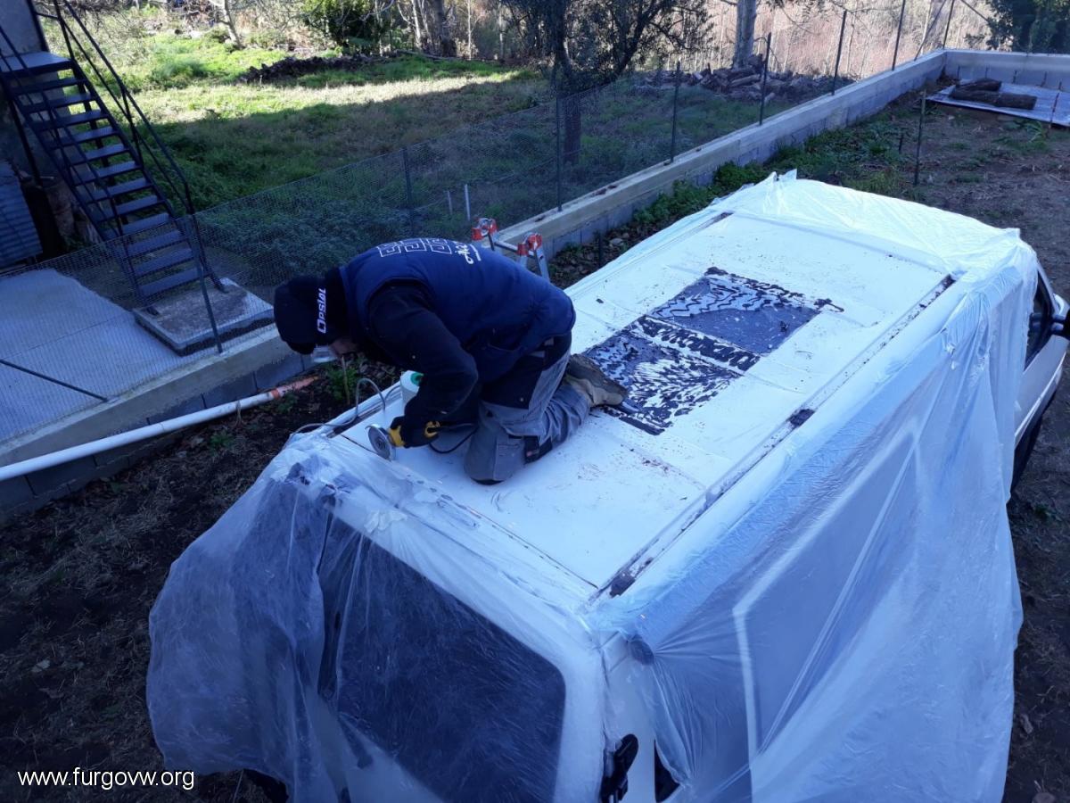

bueno,
pues aprovechando la estabilidad de la conexión que tengo esta noche, me animo y subo alguna foto de los avances de esos ultimos días:

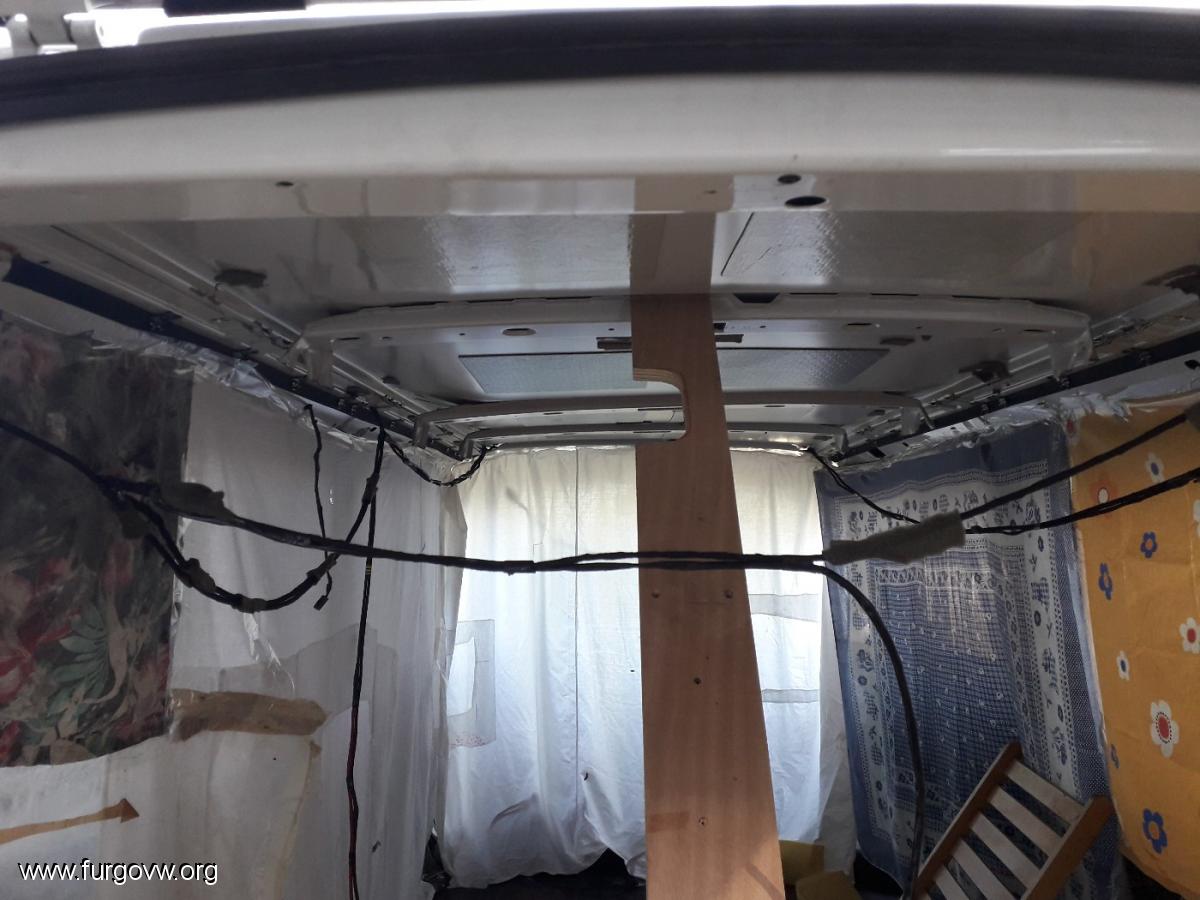

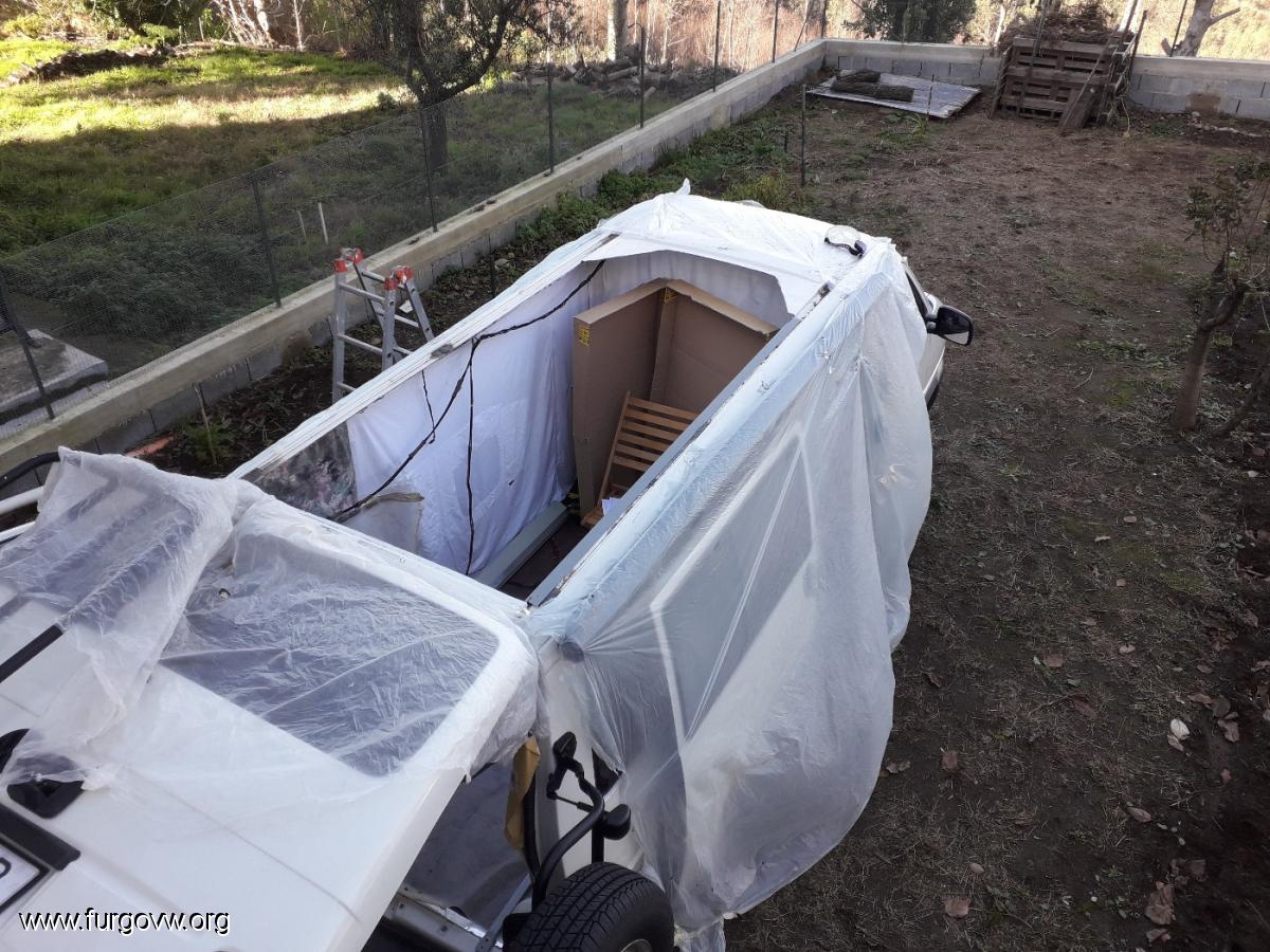

Antes de ponernos a realizar el corte propriamente dicho, o sea abrir la furgo como una lata de sardinas.., tomamos una serie de precauciones para evitar que las chispas de la radial hagan algun daño o quemadura y empaquetamos la furgo como una caja de regalo, por dentro y tambien por fuera. Luego apuntalamos por dentro el techo para que no se caiga o mueva demasiado mientras realizamos el corte.
como puntal he usado una madera que tenia por ahí, encajandola entre el nervio central y la bola de remolque, haciendo una presión leve. De esa forma el techo no se cae por un lado u otro y so nos facilita avanzar con la radial.

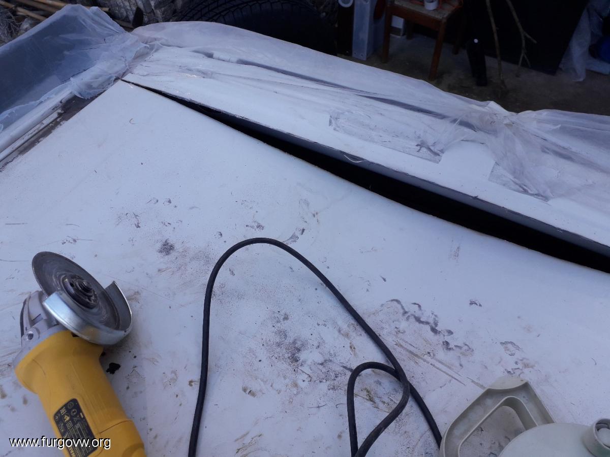

El punto de no retorno.... tras medir y volver a medir y comprobar todo bien, procedemos al corte sin pensarlo demasiado, cogemos aire y nos lanzamos a la piscina!!
yo empecé desde atrás por comodidad, cada cual lo hará segun le venga mejor desde luego,  primero empecé por lars esquinas traseras y luego hacia el centro y...tacháaaan, Da miedo, pero una vez empezado no hay vuelta atrás y a medida que uno va avanzando hasta se le toma el gustillo!!

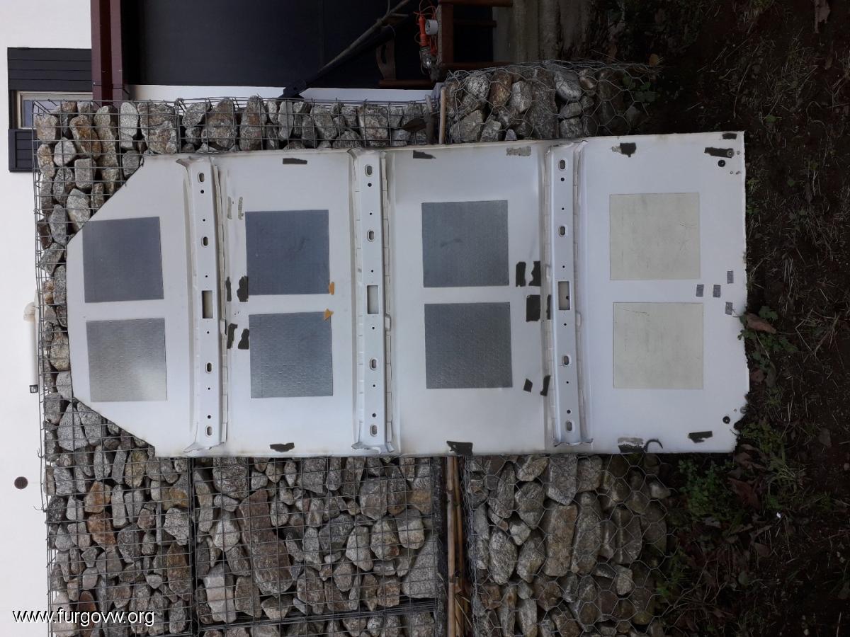

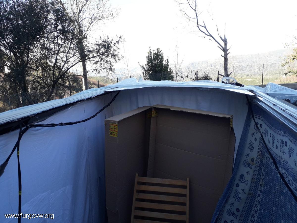

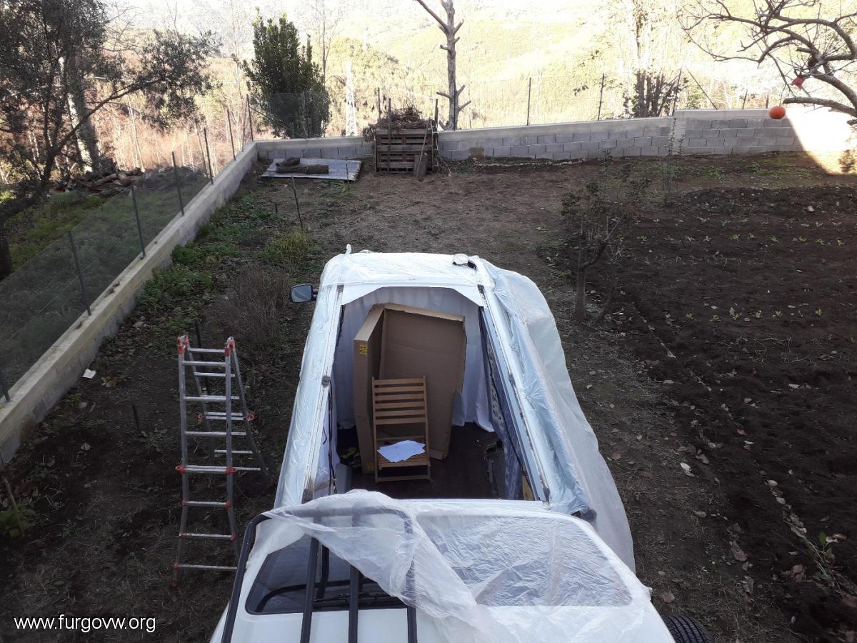

Una vez terminado el corte lo ideal es retirar la chapa con la ayuda de una segunda persona, teniendo especialmente cuidado a no rayar la pintura de otras zonas la furgo. No lo parece, pero lo que se corta pesa bastante. No tengo como pesarlo pero diría que son unos 25kg (por lo menos en el modelo de batalla larga)....
Y esto es el resultado:

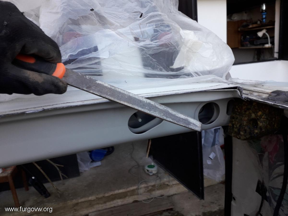

Pues una vez hecho esto, pasamos a pulir el corte realizado eliminado todas las virutas de metal, ...ir con mucho cuidado y calma porque quedan muy afiladas y podrian provocar cortes feos...
Pues con la ayuda de una lija para metal vamos eliminando las virutas y lijando el borde de la chapa.

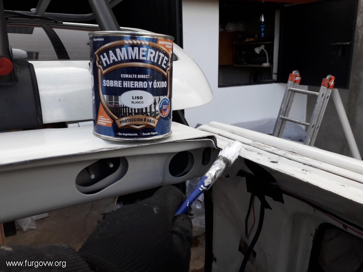

Una vez que esté todo bien lijado le pasamos tambien una lija de papel finita para limpiar mejor todo y, finalmente tratamos todo el corte con pintura protectora y anti-oxido:

Hola rokopep!! Aki sigo nocturnizando jeje ya veo k le has dado caña!! .palmas .palmas pero mirando las ultimas fotos hay algo k no me cuadra .confuso2.
A ver, según veo, el corte delantero le has hecho en V como el corte original en vez de recto k es lo Kyo creo k pretendías, pero bueno eso da igual. Lo k veo es k el refuerzo derecho llega justo hasta el final de la V y no creo k lo hayas cortado, pues según los planos el refuerzo delantero va en el mismo sitio k el de batalla corta dado k el corte en V va también en la misma ubicación k para la batalla contra. Entonces entiendo k el refuerzo derecho e izquierdo deberían llegar más adelante ( hasta donde te marque yo en los croquis) osea hasta la mitad del refuerzo original delantero k has dejado. Y veo k no es así, si la vista no me engaña.
A no ser k ese modelo de techo, venga modificado y el refuerzo delantero ( el de forma de trapecios) venga modificado, y avance más hacia detrás y por eso los refuerzos laterales vengan más cortos y sin querer venga diseñado para hacer lo k en un principio tenías tú pensado, ganar 40 cm más de mesita de noche.

Sigo dándole vueltas al tema de los refuerzos k veo k vienen cortos según la foto y estaba pensando k igual te han podido mandar el refuerzo de la batalla corta por equivocación??
