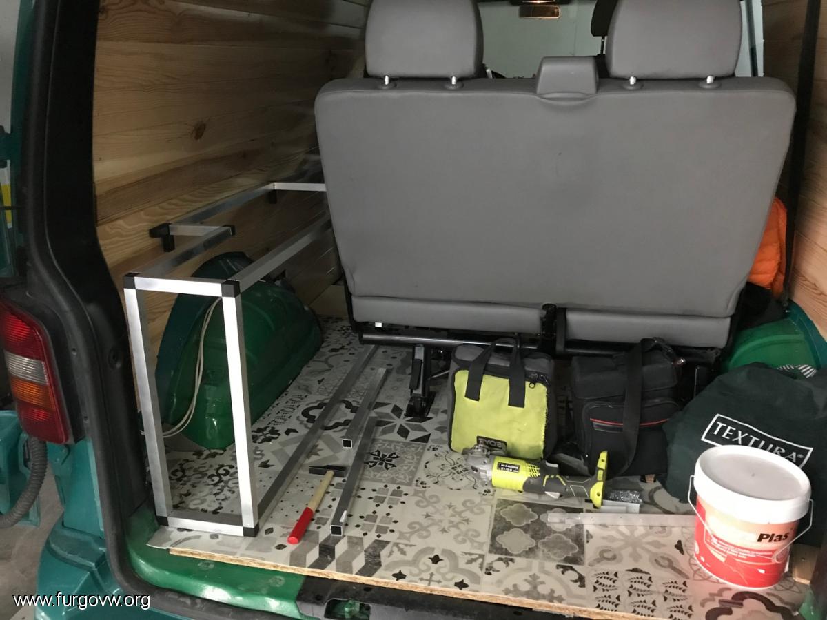

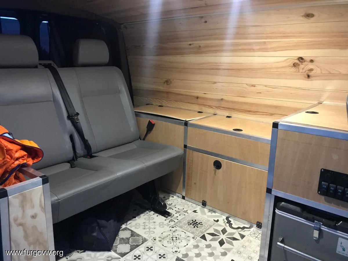

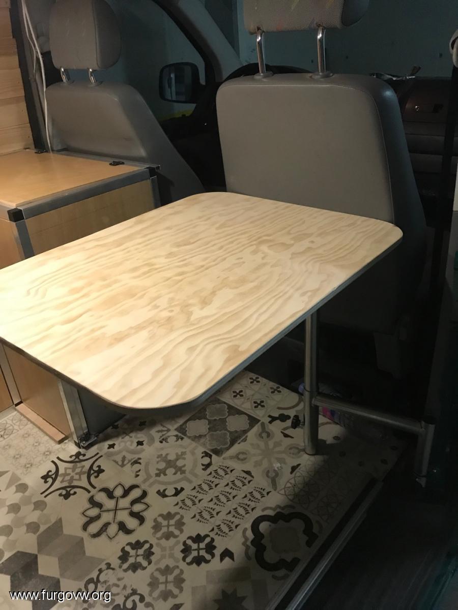

Nuestra furgo ya viene con lo más imprescindible, sin embargo, queríamos tener un mueble lavabo-cocina sin que nos quitara demasiado espacio y permitiendo la apertura completa de la cama inferior. Así que tras varias pruebas terminamos por construir el siguiente mueble:

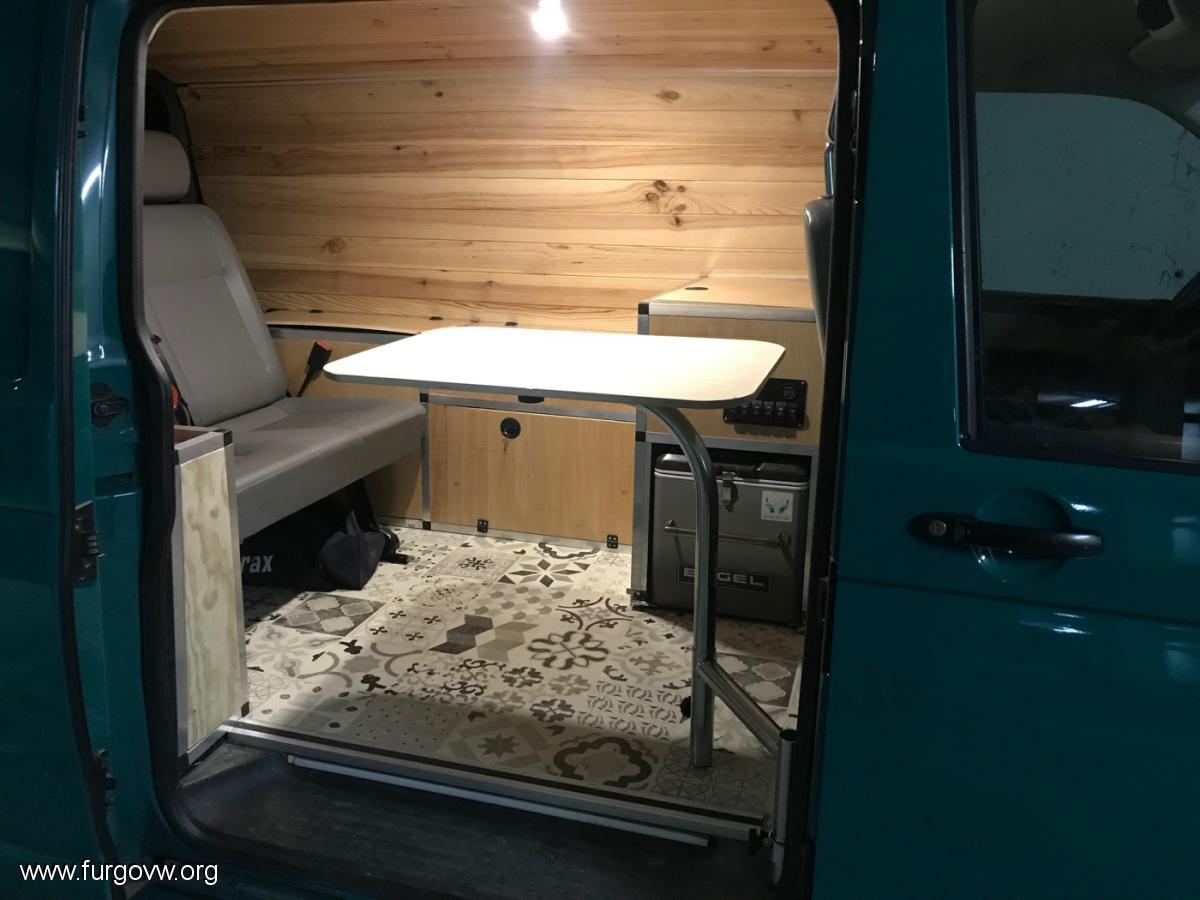

Consta de tres espacios interiores, un lavabo con grifo de ducha y una mesa abatible.

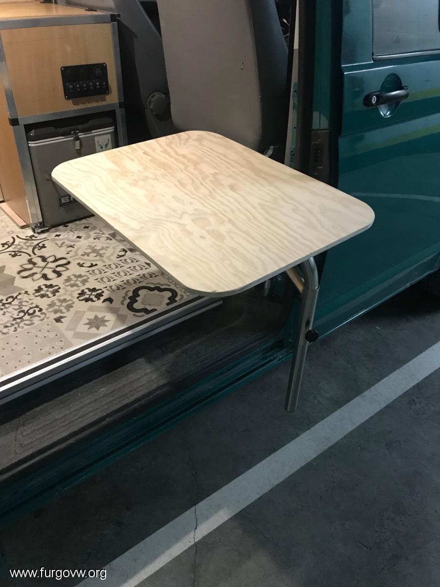

En el espacio superior nos cabe todo el menaje, el hueco intermedio contiene la cocina de gas, que la sacamos a la mesa extensible para cocinar y el espacio inferior contiene las aguas (20 litros de limpias y 10 de grises).

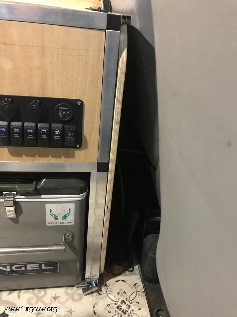

No es un mueble completo pues está abierto por abajo y por atrás, lo que permite que tenga un menor peso y aproveche más la altura. Se encuentra anclado al raíl y también a la estructura portaobjetos de la furgo.
Respecto a los detalles, os contaré que el grifo es extensible 2 metros, lo que permite sacarlo por la ventana y tener una ducha exterior. Funciona con un motor de 12V que va al mechero, por lo que le coloqué un alargador de mechero para poder conectarle desde arriba y no tener que meter la mano hasta abajo.
También preparé un sistema para poder llenarlo sin tener que sacar el bidón de 20 litros de aguas limpias. Para ello le corté un trozo pequeño de manguera insertándolo en el bidón por un lado y por el otro poniéndole un conector de manguera. En el maletero llevo otra manguera de 5 metros que conecto por la ventana o el portón a la manguera del bidón (la cuál saco por detrás del mueble fácilmente) y de ahí a una fuente. Cogiendo agua prácticamente en cualquier sitio y evitando deslomarme en cada carga.

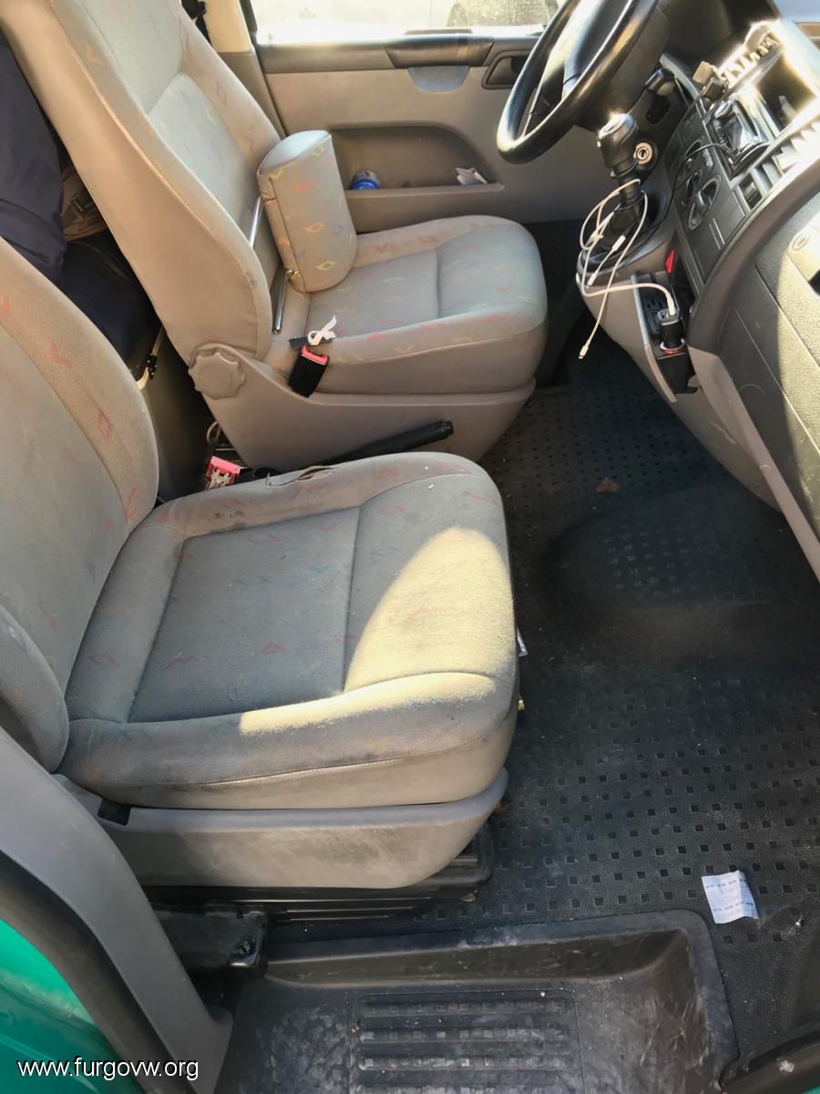

Como os decía antes, un elemento importante es que la cama inferior se abre en su totalidad y también es posible dar la vuelta a los dos asientos delanteros sin problema. Aunque la conductora queda algo pegada al mueble lavado.
Además de este mueble le hemos puesto suelo vinílico imitación madera y unos felpudos. Para esto último compramos un felpudo en LM y lo cortamos en dos a lo largo. Y uno de los largos le cortamos en dos, dando lugar a tres piezas una de ellas el doble de larga que las otras dos. Para terminar, le pegamos unos velcros redondos dándole estabilidad y permitiendo que se pudieran quitar para lavarlos o sacudirlos.
