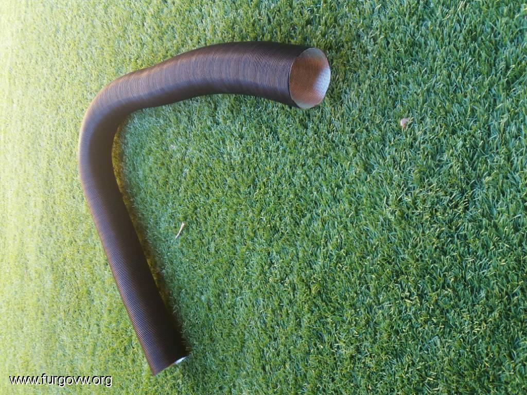

Necesito tubo de salida de aire para la instalacion de una calefaccion eberspacher.
Pensaba ponerla bajo el asiento del conductor pero quiero que atraviese un mueble de la parte trasera.
Sabeis donde encontrar tubo para este fin? Aunque no sea el original.
Es de unos 60mm.Adjunto una foto de un retal que tengo pero no me llega.
Por otro lado me gustaria hacer una derivacion,dos salidas de aire diferentes ya que llevo chapa separadora.Una para la parte trasera y otra para cabina.
Si alguien lo ha hecho y pudiese darme alguna idea estaria agradecido.
Gracias!

El tubo lo encuentras en cualquier tienda de accesorios de vehículos camper; la que te ha puesto roper lo tiene.
Con la derivación de la calefa te dejo un par de fotos para que veas una idea que llevo yo y las piezas las encuentras en las mismas tiendas. Las boqullas que yo he elegido me permiten cerrar más o menos la que me interesa y tambien giran para orientarlas como quieras.  Solo es un alargador del tubo, una pieza en "Y" y dos boquillas con un trocito de tubo cada una. Quizá puedas hacer algo así o parecido para tus necesidades.

Muchas gracias a los dos! Me habeis solucionado el problema en un momento.
Ya comentare como hago el montaje.

Ahora para bordarlo me gustaria encontrar una conexion en "Y" con una trampilla interna y asi poder seleccionar aire a la cabina o a la zona trasera,ya que no me interesa que se calienten las dos zonas a la vez en ningun caso.

Existe la trampilla en "Y" que mencionas; pero con las salidas que yo he puesto puedes mantener cerrada la salida que quieras o solo un poco abierta (puedes regular los caudales abriendo o cerrando más)

El problema es que uno de los tubos sera bastante largo, 1,5 metros aprox y generara turbulencias y ruido el hecho de tapar solo el extremo.
¿Donde tienes vistas " Y" con trampilla?

Bueno no creo que ocurra lo que dices, porque el aire solo circulará hacia donde haya salida, pero bueno si prefieres una salida en "Y" regulable la puedes encontrar en este enlace y supongo que en tiendas similares (pienso que es accesorio de webasto)
https://madridcamper.com/calefaccion/y-reguladora-de-caudal-60x60x60-mm-769.html
(En su día también estuve mirando todas las posibilidades de dos salidas)
