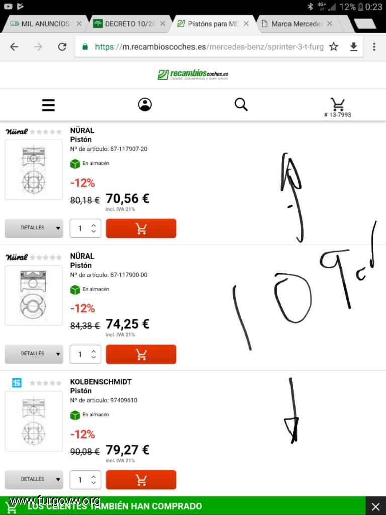

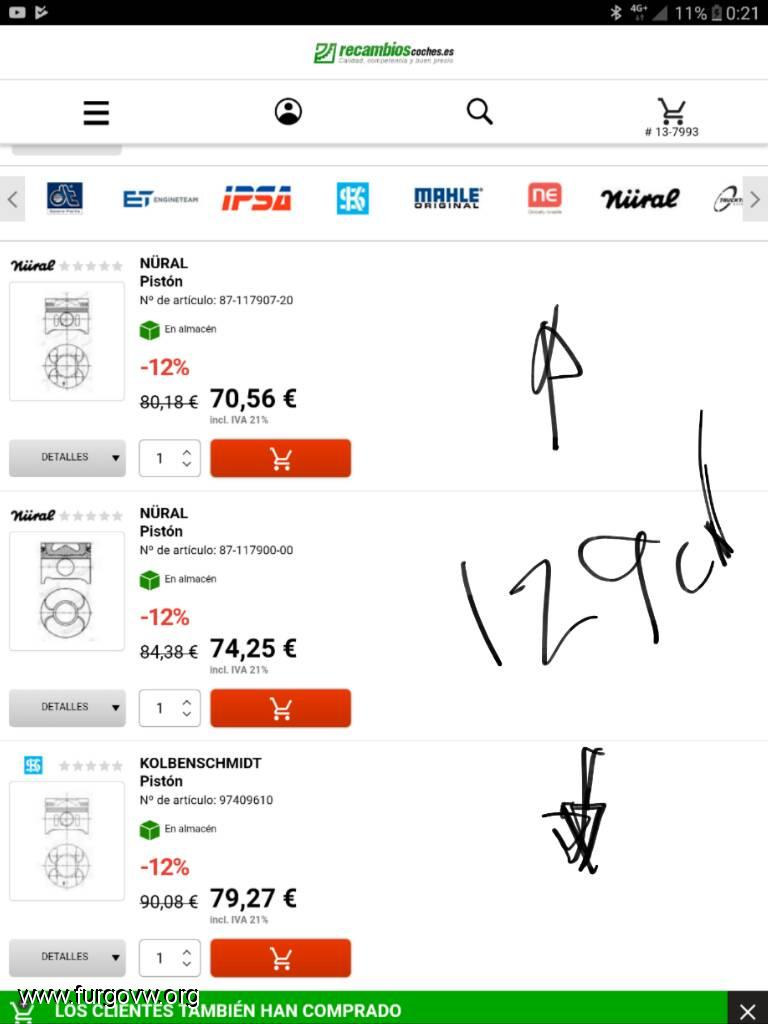

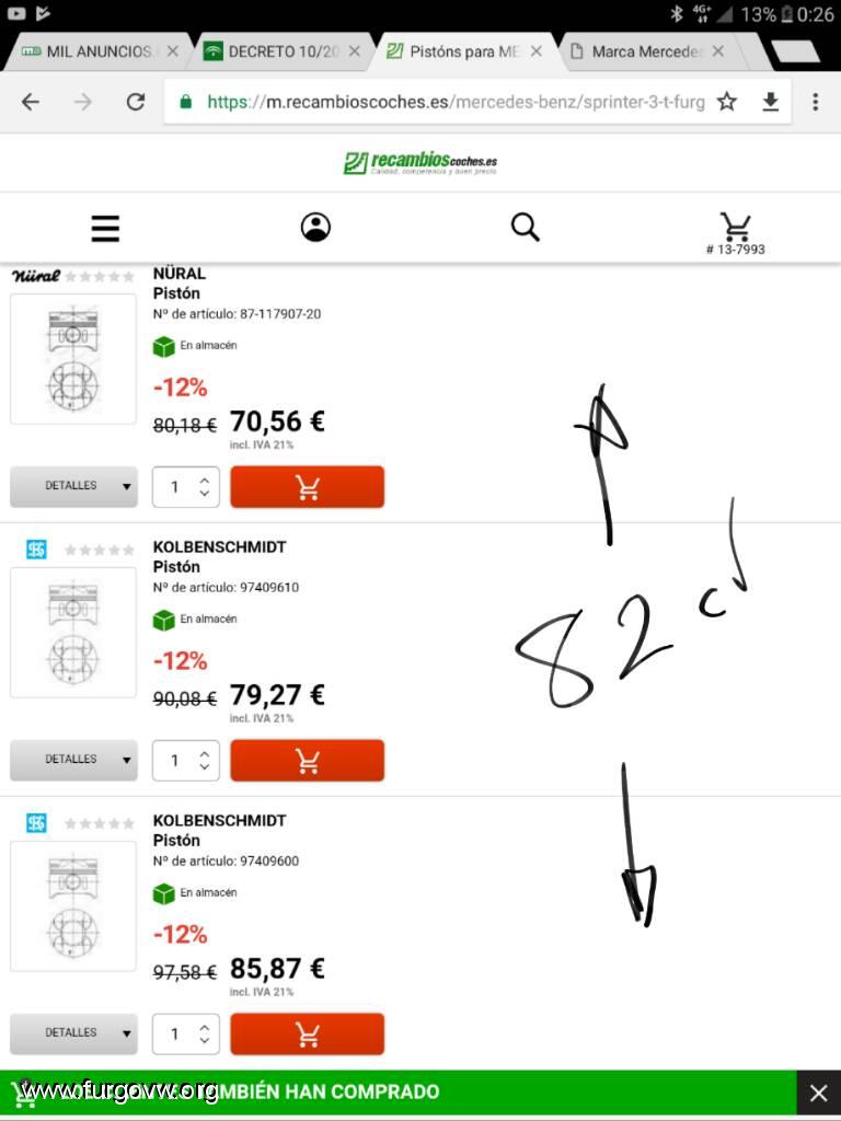

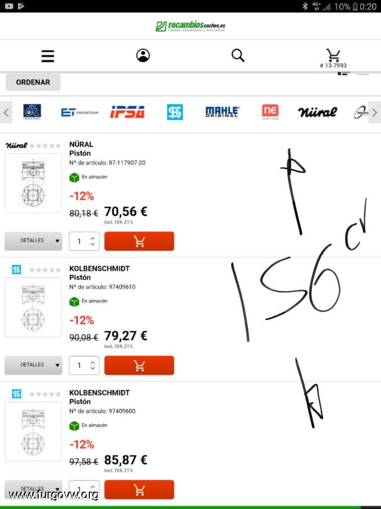

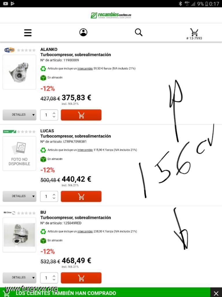

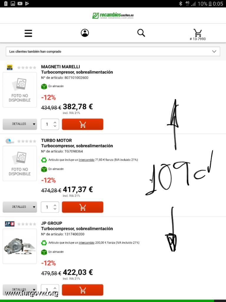

alexpower
Me he entretenido en repuestos.Es y he comparado el turbo y el piston de los modelos de 82, 109,129 y 156cv
El piston es compatible para los 4 modelos
Enviado desde mi SM-T715 mediante Tapatalk

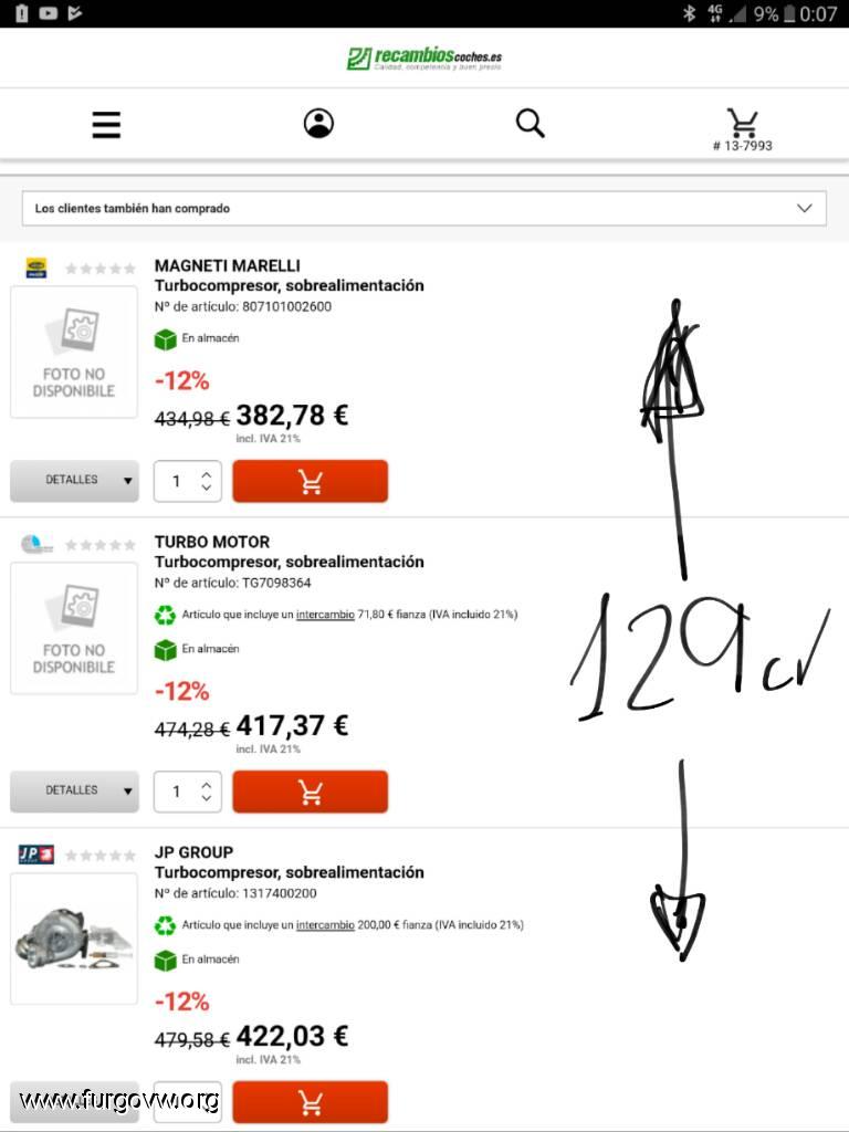

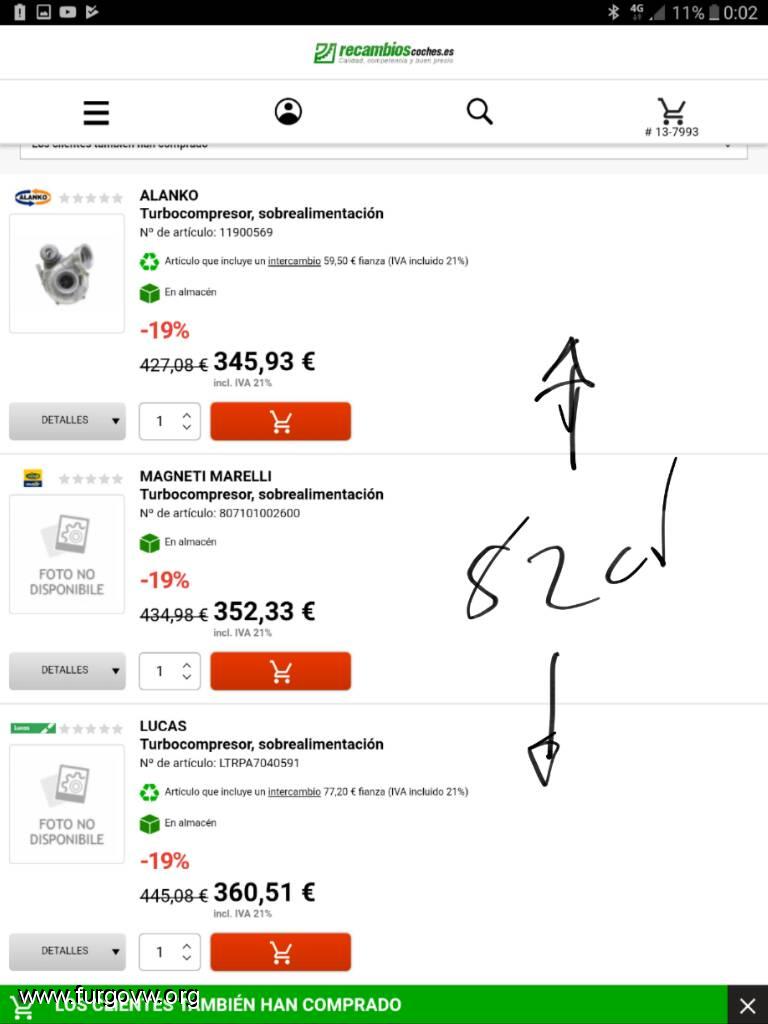

alexpower
En cambio el turbo son compatibles en los modelos de 82cv, 109, y 129 por ejemplo el magneti marelli sale en todos. pero es diferente el de 156cv al resto
