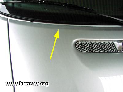

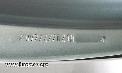

SoyGenin
Solo va en un sitio y es éste:
Si no lo ves ahí, es que puede que al pintarlo se haya cubierto de pintura, pilla cepillo de alambre y ve quitando pintura que tiene que aparecer. No creo que hayan enmasillado ni cambiado esa parte, sería de locos.
La primera vez que pinté la manzanita 2.0, tuve que quitar ahí la pintura con disolvente porque me había pasado y no se veía. luego le eché una capa fina.

nada, no he visto nada de nada por los bajos ni en otros lugares donde lo tienen las T3 por ejemplo u otros coches!
seguro que estás mirando en el punto correcto, el que te señala soyGenin y no en otro lugar? es que realmente  me parece muy raro que hayan enmasillado esa zona, vamos que parece hecho de proposito y no pinta bien. La furgo ya es tuya o la estas comprando?

lukyluket
Gracias a todos, saqué la pintura con un químico y el estucado con espátula y allí salió mi número de bastidor.
Ahora lo dejo así hasta pasar ITV, pero luego que le echo?
Ahora es metal desnudo... No durará mucho ..
Quizás como se le ocurrió taparlo al anterior dueño....
