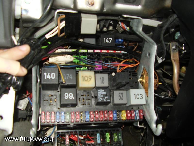

Septiembre 23, 2018, 17:58:40 pm #27 Ultima modificación: Septiembre 23, 2018, 18:02:27 pm por haizkolari
siendo un TDI no debería necesitar el 137 no entiendo la instalación que tienes hecha, si tienes el inmovilizador del ABL es meterle 12v de contacto a la electroválvula de corte y ya debería dejar paso al gasoil...para los calentadores debería llevar un 103 en vez del 104 en el conector 12, un 109 (el de alimentación de la centralita, si no, no funciona) en el 3 , etc...en los tdi es la centralita la que se encarga de los calentadores y de recibir la orden del inmo para funcionar
deberías tener una instalación parecida a esta...
sube fotos del cuadro de relés y de la instalación  ???

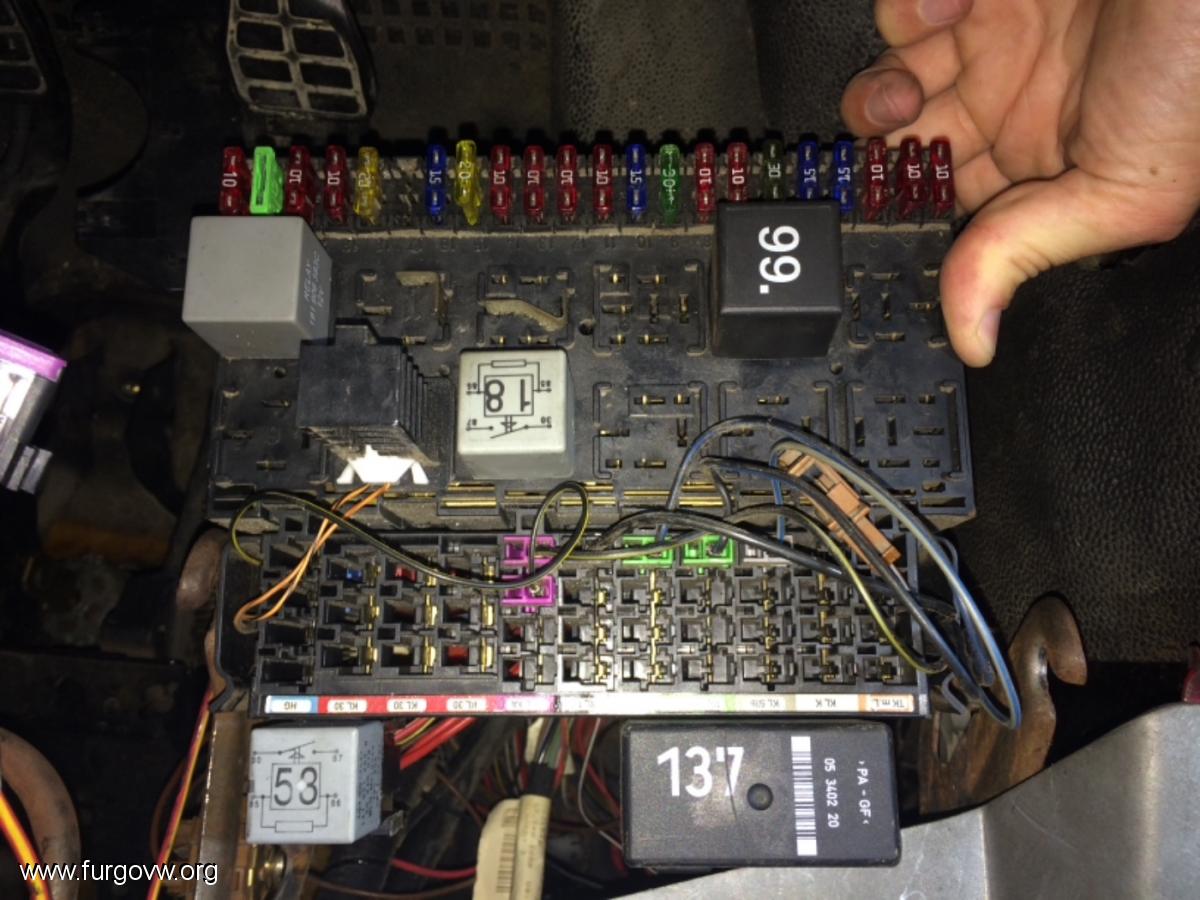

Añado la foto de la regleta. El modelo es una t4 del 2001 furgón 1.9td
La regleta tiene menos reles que las demás, también es un modelo de furgoneta más austero, royo de currela con un mamparo separador de cabina.
El motor puesto es un AHU del Ibiza 98. Tdi. Con su centralita, en teoría preparada....
Mi furgo venía con el 104 pero el repuesto ahora no lo pone.
La válvula de pare funciona bien tras varias pruebas y ahora está desmontado su pistón para asegurarse de que no era eso.
Yo ya no puedo hacer más, me he desmoralizado y se me ha ido de madre todo esto. En tiempo y dinero.
Si algún taller me acepta la furgo en este estado de todo por medio, la llevaré.
Más no puedo hacer.
Gracias por los consejos

pues en tu caja de reles no tienes puesto el rele 109, sin ese rele no arrancaras nunca
