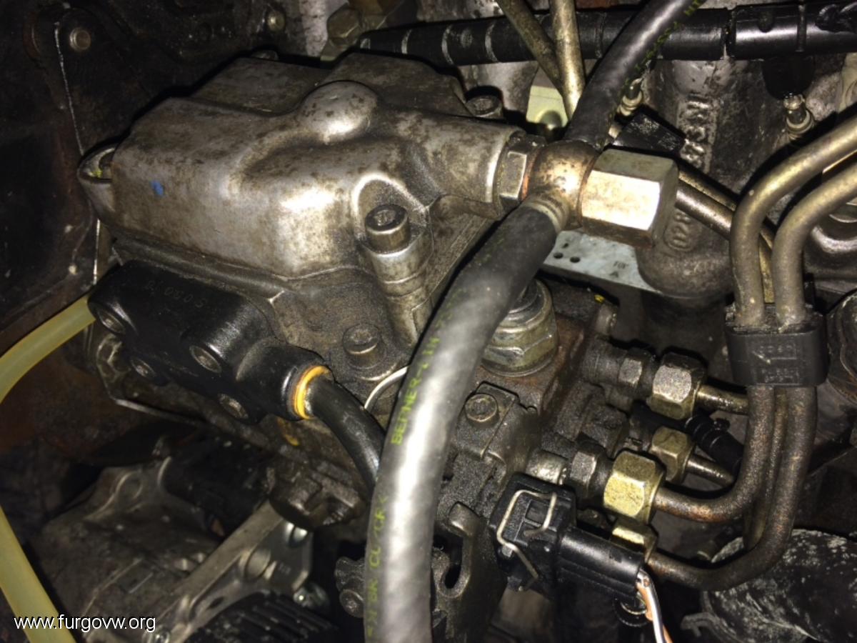

Tienes instalado el acelerador del tdi?...sabes lo que tienes conectado? Pon fotos de la bomba, la UCE, del cableado..lo mas detallado posible, incluso los colores de los cables te ayudan a saber si los tienes conectados donde deben

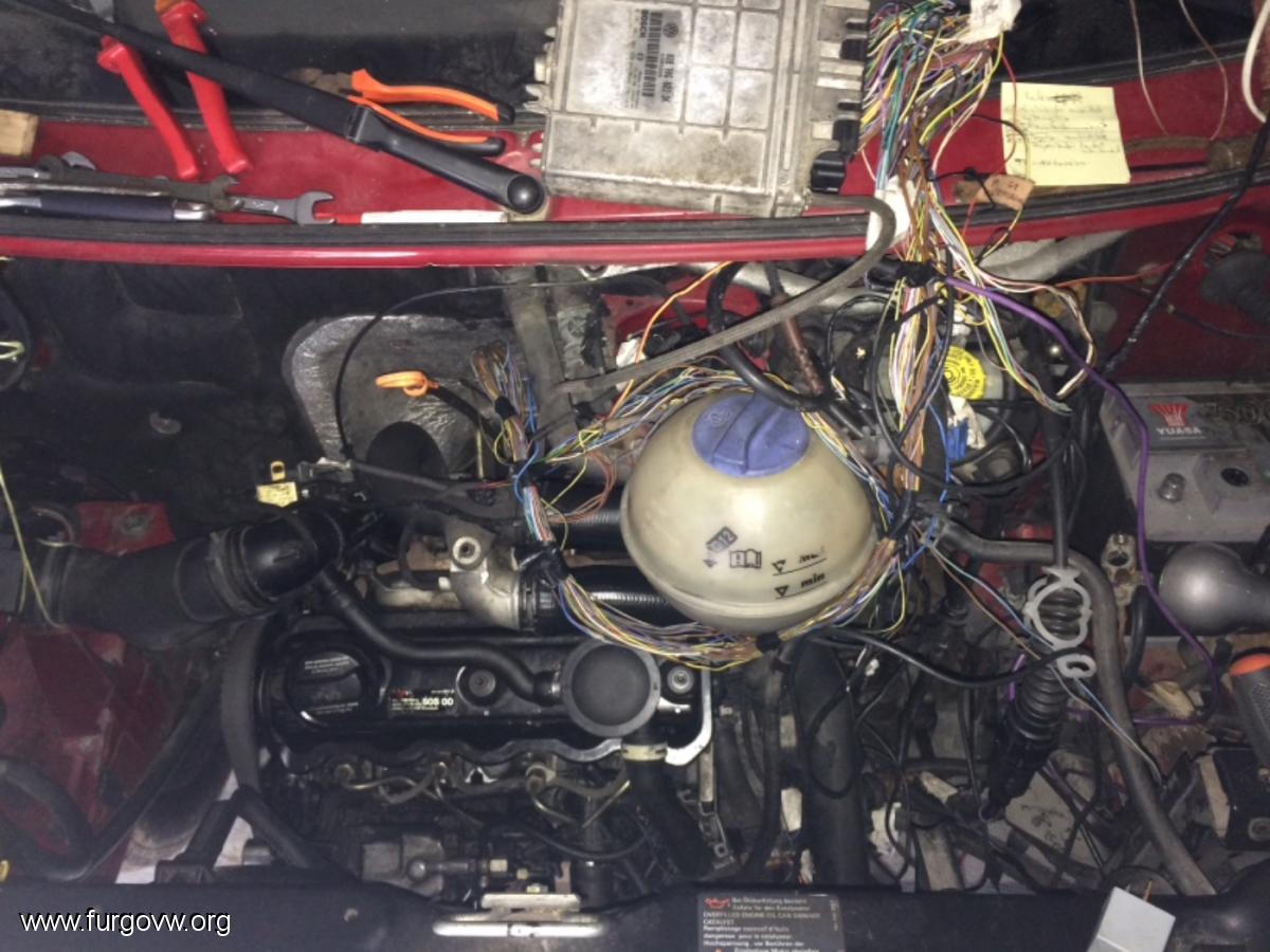

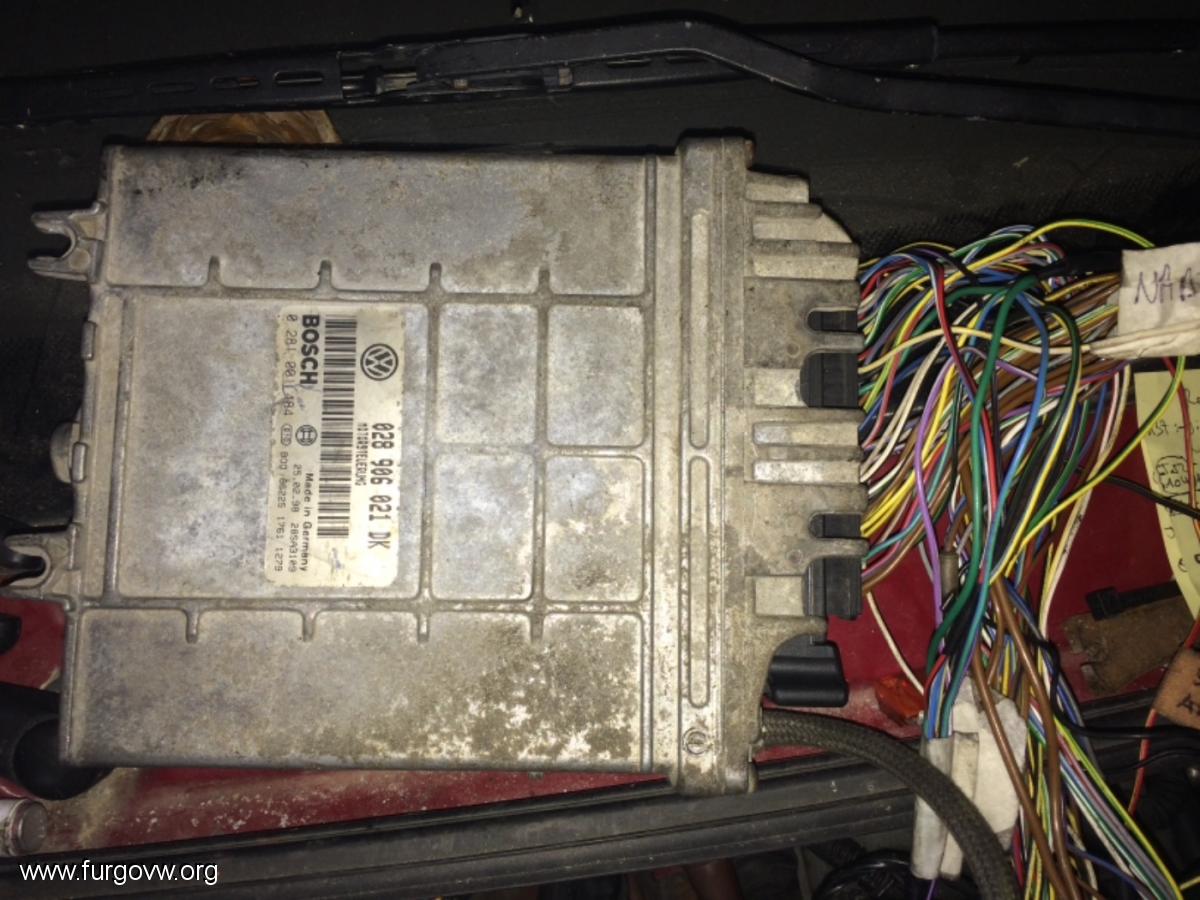

Pongo tres fotos con el desaguisado que tengo. Mi prioridad era conseguir arrancar antes que dejar todo listo y acabado, por si pasaba esto. Si arranca habrá tiempo e ilusión en ensamblar todo lo demás.

noveas la q tienes liada de cables, la centralita le tienes enchufada la masa y los + .
Sí es muy escandaloso pero es en plan provisional. Lo q más acabado quedó fue el lío del tubo de escape.
Sí, el positivo va al bombin y negativo he tirado al negativo de batería.
