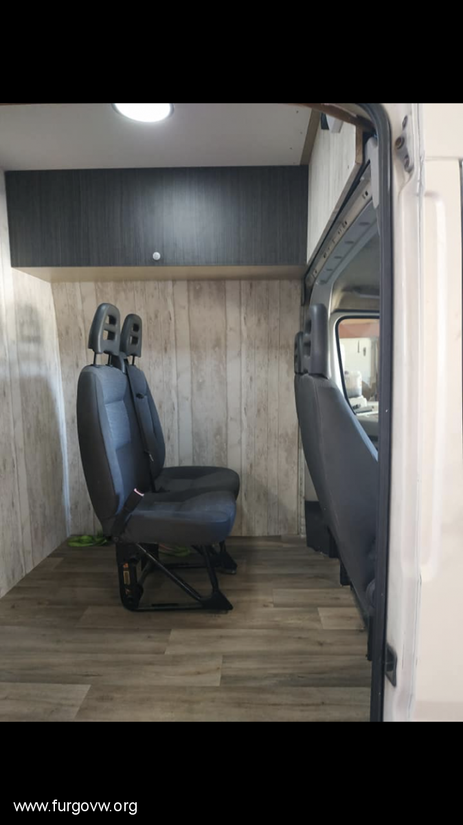

Hola,, en la pagina de facebook bricos camper estamos viendo como una persona dice que le han homologado el asiento doble delantero en la parte d atras en un furgòn, sin estructura homologada fasp ni agt ni ninguna de esas, su homologador se llaman "ficha reducida" ¿los conoceis? Creeis que es posible que sea verdad??? Si es verdad, por qué nos hacen comprarnos estructuras carisimas las demas empresas homologadoras???

Suena a made in spain.
Esto es: algo fruto de la picaresca de alguna de las partes. O el de la itv lo ha dejado pasar, o el ingeniero lo ha dejado pasar, o alguien lo ha dejado pasar me supongo.
Lo suyo seria tener acceso al proyecto para ver qué pone. Pero ya sabes que si huele mal, es marrón, y está rodeada de moscas....

hacer afirmaciones es muy fácil, la cuestión es avalarlas con la documentación, donde se refleje lo que se dice.
Sin eso, cualquier afirmación es gratuita y carece de de credibilidad (mas en estos asuntos)

Así es como lo ha puesto, tal cual lo quita d delante y lo pone atras con tornillos metrica 12 y se lo han homologado,,,

sin ver los papeles tengo mis dudas que lo hayan homologado, empezando porque en el asiento doble solo veo un cinturón, y el otro en la pared no aparece.
¿No podrá ser que en ficha técnica aparecen 3 plazas, han dejado 2 delante y la tercera usan ese asiento? (este caso tendría que ser un caso de ceguera máxima en la ITV)
Como ya he comentado, sin los papeles, podemos especular cualquier cosa.

...y no tienen ventanas.
Todo asiento, para poder legalizar la reforma, ha de tener "ventana" (fija/corredera/abatible).

Efectivamente, dice q a homologado una plaza d las dos del asiento, pero aun así no se yo d la veracidad d esto

Eso es, quizas esta homologado como silla, no como plazas de viaje.

para empezar el proyecto no lo ve la itv.. lo ve un laboratorio... y habla de que han llevado el proyecto.. si ni siquiera está hecha la furgo... y en la itv dicen que ok.. y unas cuantas cosas más que suenan a salir del paso ante las preguntas..
Eso, además de ser ilegal, es sumamente temerario... y punto pelota
voy a seguir trabajando porque creo que el tema no merece ni 5 minutos... ni míos ni vuestros.. no desesperéis y si os seguís haciendo mala sangre viendo esas cosas... quitaos de esos grupos porque os vais a desesperar
