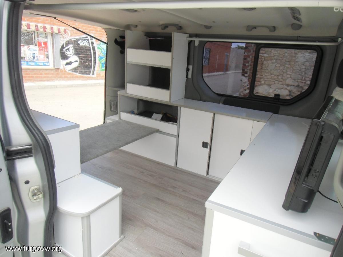

Bueno algunos ya me conoceis de alguna quedada o de vernos en alguna playa que otra.Hasta hace unos dias tenia una Opel Vivaro Tour cuidada como si fuera mi niña pero se ha ido a tomar porcu.....
y veo ahora este post.https://www.furgovw.org/index.php?topic=293850.0
Os cuento MI FURGONETA CASI MEJOR CUIDADA QUE MI SEÑORA.300000 km pero si alguien a leido algun post mio 0 averias si cero patatero.
siempre en concesionario y soy de los que aparco en los centros comerciales en el esquinazo ultimo a tomar porc.... para evitar los carritos,puertas,etc.
Hace un mes estando en Torrevieja ruido metalico y todos los avisos del cuadro encendidos,nada pues grua y despues de pelearme con la compañia traslado al taller oficial Opel en Quintanar de la Orden donde la compre y donde durante 10 años la he llevado a todo.
despues de mas de 15 dias sin decirme nada me llaman para que autorize un desmontaje de motor que ven que la averia es gorda (la cadena de distribucion )
Pasan unos dias y me dan la sorpresa uno de los inyectores se ha quedado soldado y la averia supone un cambio de motor (motor de intercambio  6000€ mas iva )ehhhhhhhhh si eso
y me dice el mecanico que no podemos descartar posibles daños mas que puedan salir, joder pero si le cambio el motor no me aseguras nada pues a la chatarra,pongo el anuncio en mil anuncios y en menos de una hora ya la tenia vendida(la casa me daba 500€ a cambio de una nueva )aunque me ha tocado pagar 380 € por el desmontaje y diagnostico de la averia vaya tela.
