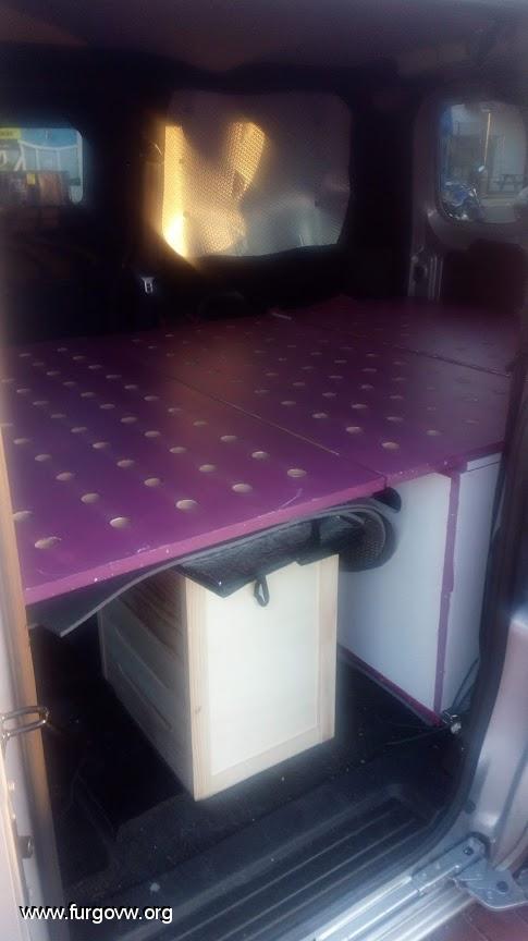

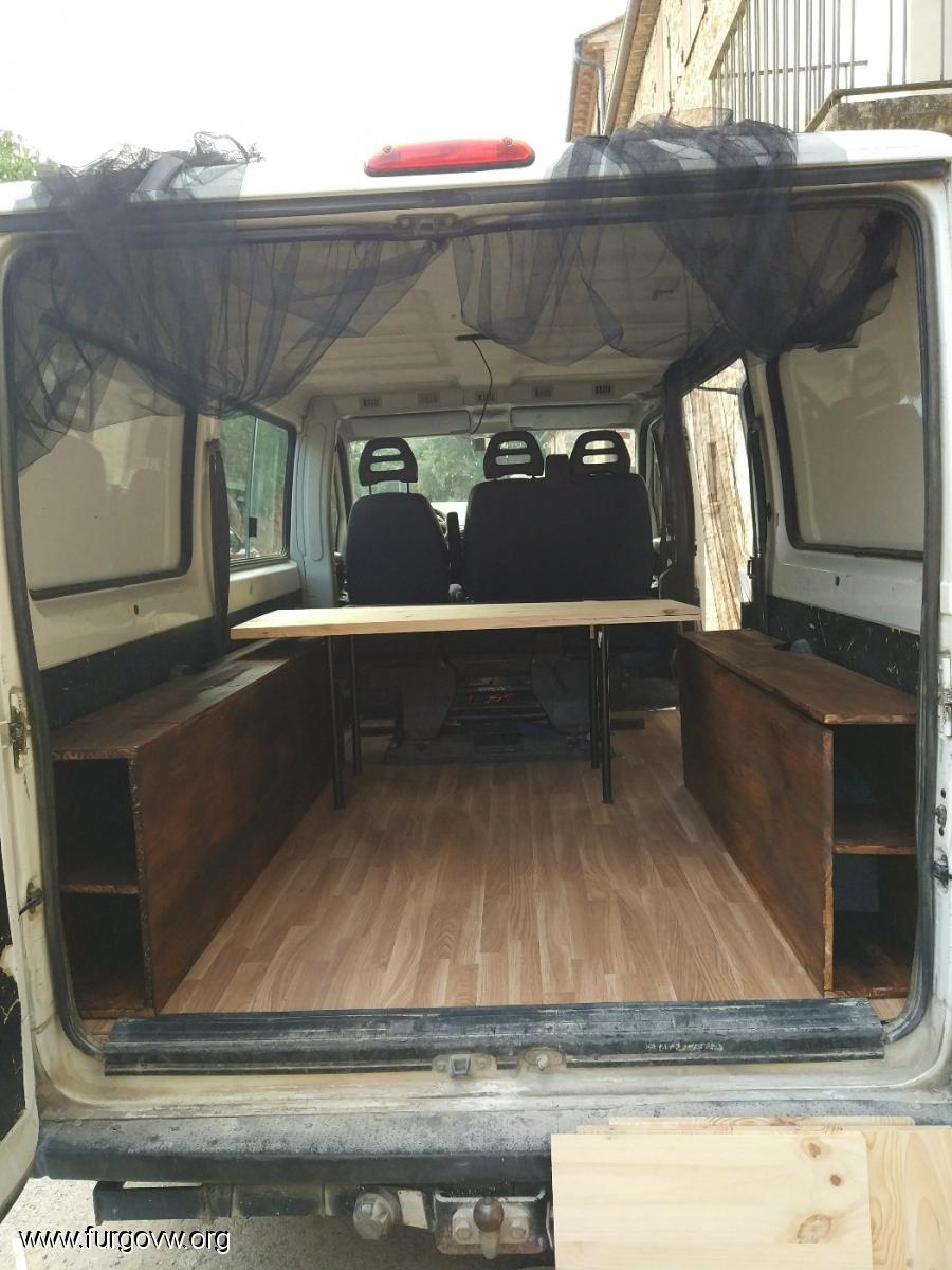

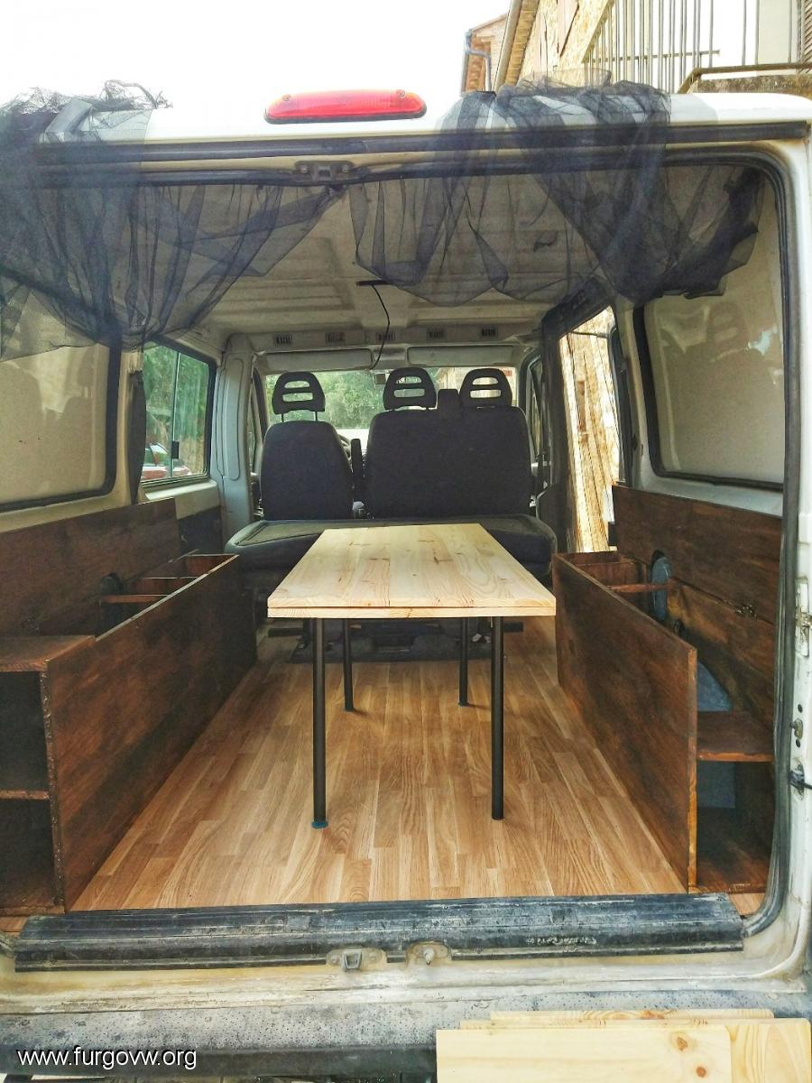

Os cuelgo fotillos del antes y el después, y el sistema ideado para no perder la zona del comedor, ya que nos gusta escalar y en el Pirineo a menudo llueve por la tarde, necesitamos ese espacio y no nos valía sistema dormir todos en el mismo nivel.
Os cuento.
Hemos construido una mesa que se abre. la mesa plegada tiene sus cuatro patas. Cuendo se abre, la madera que se abre va apoyada en los asientos traseros plegados, ya tenemos cama para los dos peques. Nos falta poner una valla o algo para que no caigan XD
Nosotros dormimos directamente en el suelo del comedor, con las espumas y tal.
Las espumas de todos irán cogidas en los laterales, sobre los arcones, de manera que harán de respaldo espalda cuando no se utilitcen y estemos sentados en los bancos-arcones.
No miréis mucho el detalle, tenemos pocas herramientas y poco dinerillo depsués de comprar la furgo y nos hemos apañado como hemos podido, es un poco chapucilla pero bueno XD.

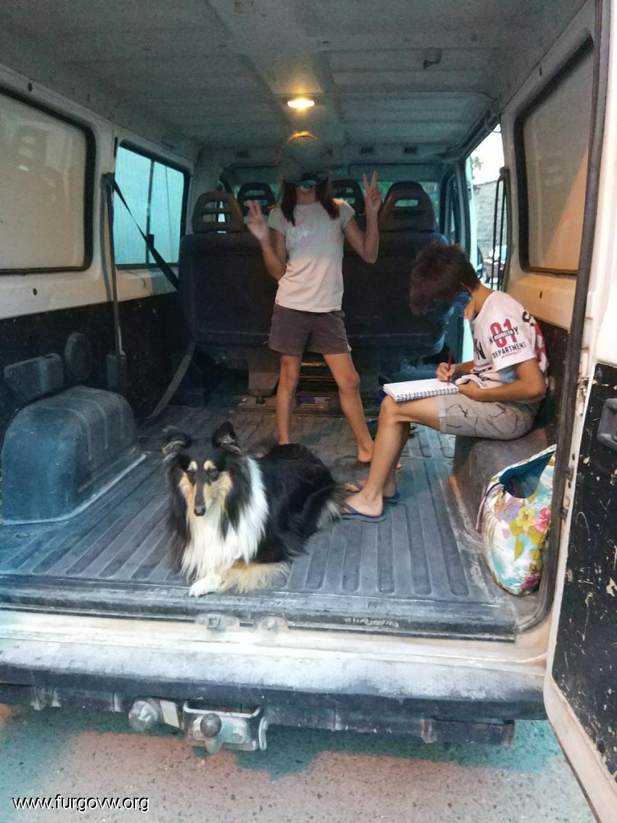

Foto del interior antes de hacer nada:

y el "después", detalle cama montada.

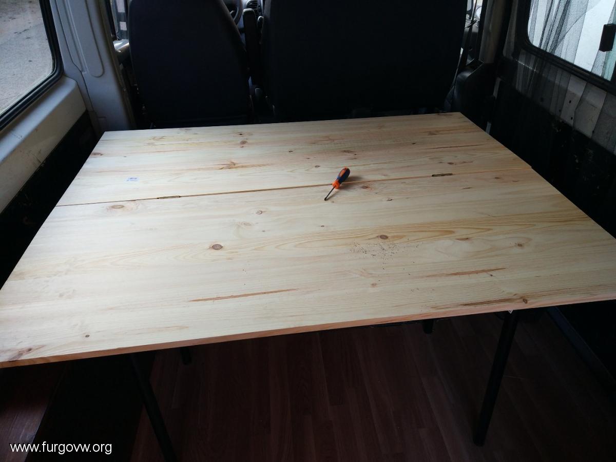

mesa y zona "comedor".
La mesa nos queda muy apartada  pero lo suficiente como para poder meter dos sillas de camping si la acercamos a uno de los arcones.
Mosquiteras: tela comprada en ferreteria, sistema de velcros + imanes.

pues la mesa va amarrada a los asientos traseros, sin las patas. A la larga cambiaremos las patas por unas plegables, para no andar montando patas para dormir, pero de momento, vamos a lo barato por necesidad..jeje.
