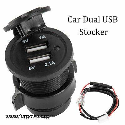

Pedidos los cargadores Usb.

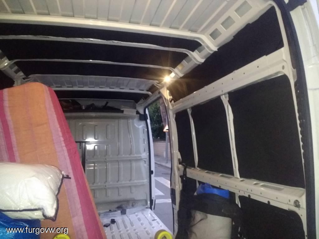

Primera escapadita con la furgoneta, hemos ido al Pantano de Rialb donde hemos hecho algo de Sup y Windsurf, y hemos dormido en Ponts en el parking de Caravanas al lado de la Repsol, he aprovechado y he puesto kaiflex.

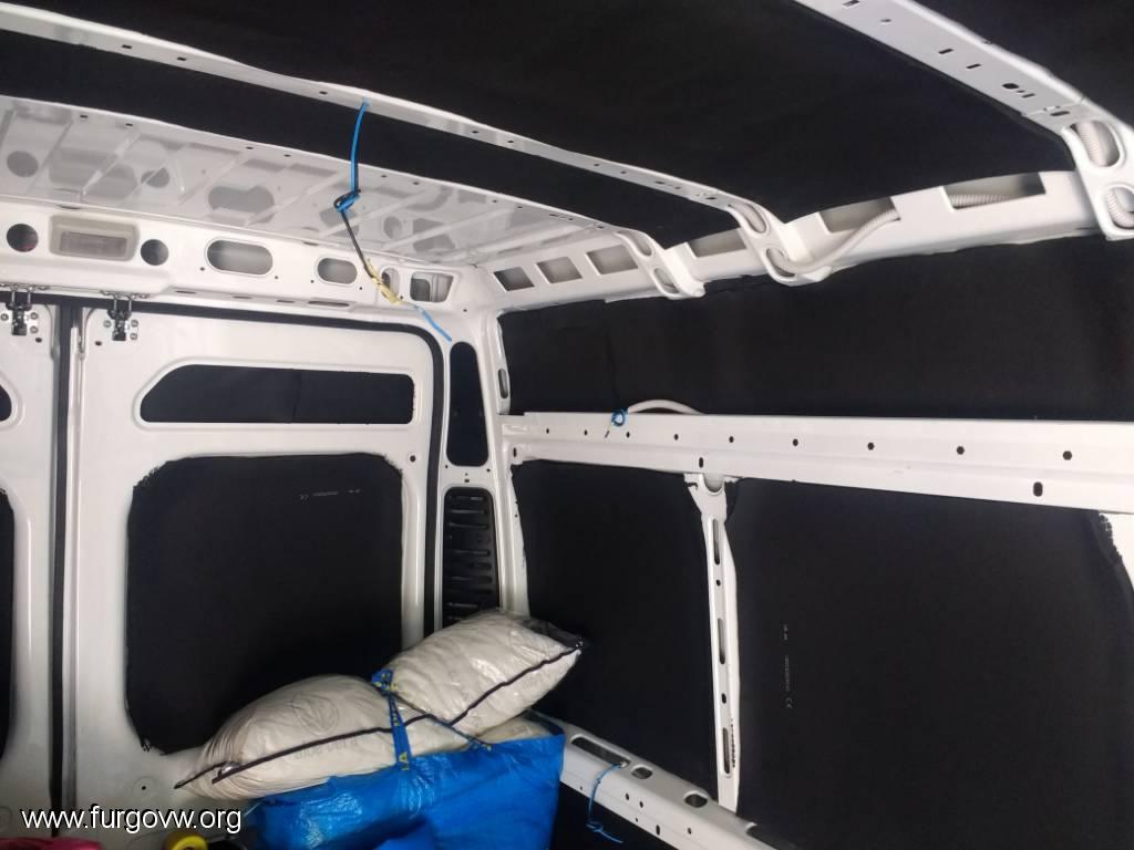

Esta tarde subo alguna foto por ahora solo llevo el kaiflex, en laterales y zonas del techo donde no instalo nada, entre hoy y mañana ruedas y tirar los cables eléctricos, el viernes o sábado instalacion de la estructura agv, he encontrado un alquiler de boxes con elevador y a ver si lo puedo reservar una hora para hacer agujeros y instalarlo.
Y ya la próxima semana acabo suelo y empiezo baúles traseros para la primera cama.

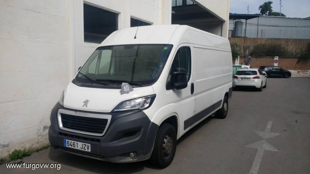

La Furgoneta ... Después de mucha calentura de cabeza quería una Diesel con el E6, vivo en Barcelona (Castelldefels) y la cosa pinta mal por aqui, mucha presión hacia el diesel, este modelo lleva el Adblue y me tire la manta a la cabeza, es del 2017 y 15.700km el precio con financiación 17.900€, lleva una radio con una pantalla de 5 pulgadas y sobre todo autocruise para mi era imprescindible, los trayectos largos hasta Tarifa, Guinxo, Salinas y Sanxenso se me hacen eternos y acabo con el pie hinchado además de que siempre acabas gas a fondo.
Por ahora ni por asomo los consumos de gasoil a los 100km estan casi 2 litros por encima.

Si es el de 130 cv, buen precio depende de cada uno pero comparando con las Ducato  o Jumper me parece muy buen precio.

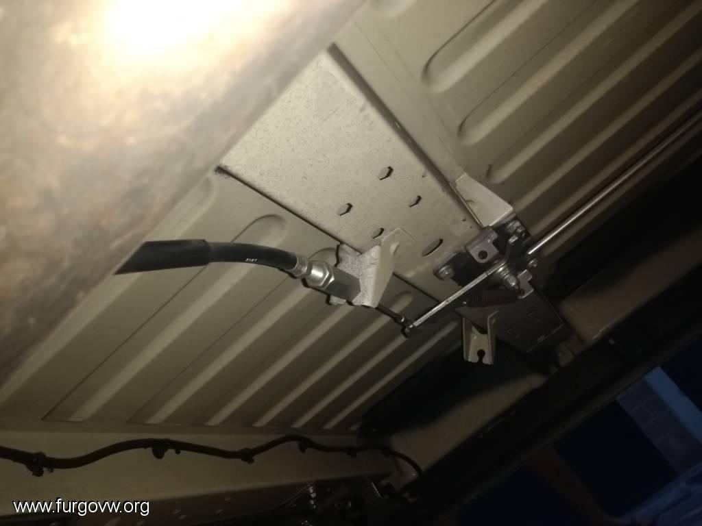

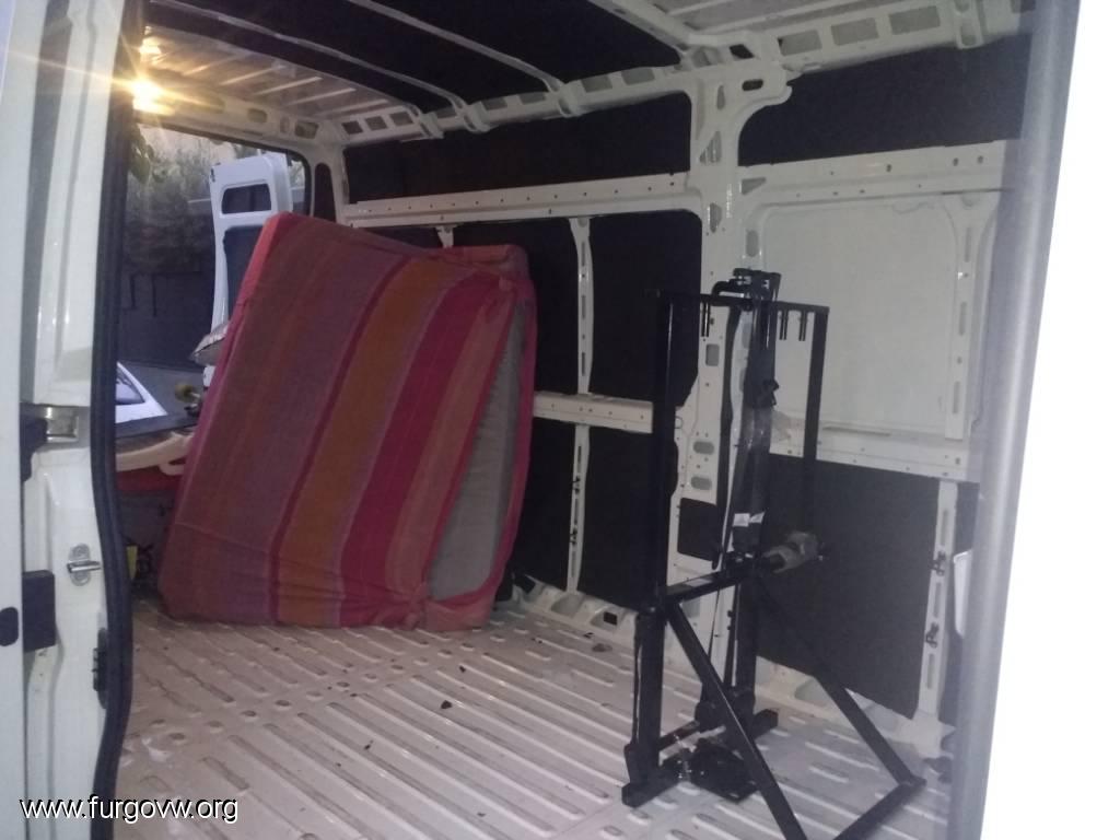

Fotos del kaiflex se me ha hecho de noche perdón por las fotos  y he empezado a visualizar los asientos, me gustaría en la primera vigueta. Supongo que eso es el freno de mano que tendre que desmontarlo para instarlar la estructura o aflojar el cable para que me entre.

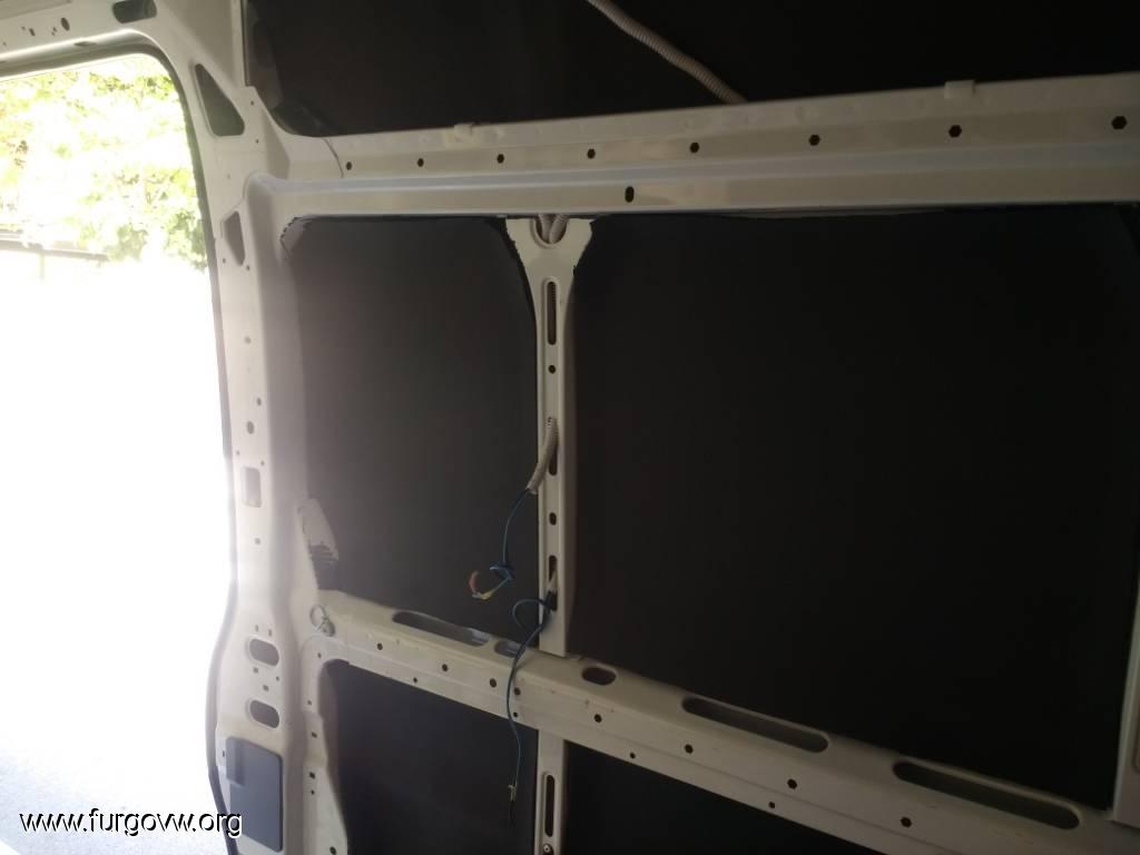

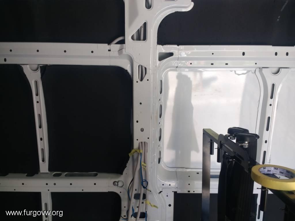

Pre-instlacion electrica, hemos tirado los cables, para la cocina (led +..), otra linea para si algun dia el  microhondas, zona literas arriba y abajo, (led mas cargadores de usb), la luz interior del pasillo y ahora falta planificar donde ira la bateria, (aun sigo pensando en 24v y necesitare 2 baterías de 12v. Supongo que debajo del conductor ya que el deposito de agua ira entre asientos delantero y trasero.
(Me faltara alguna sección más como la bomba de agua, pero como voy planificando según tengo el material)

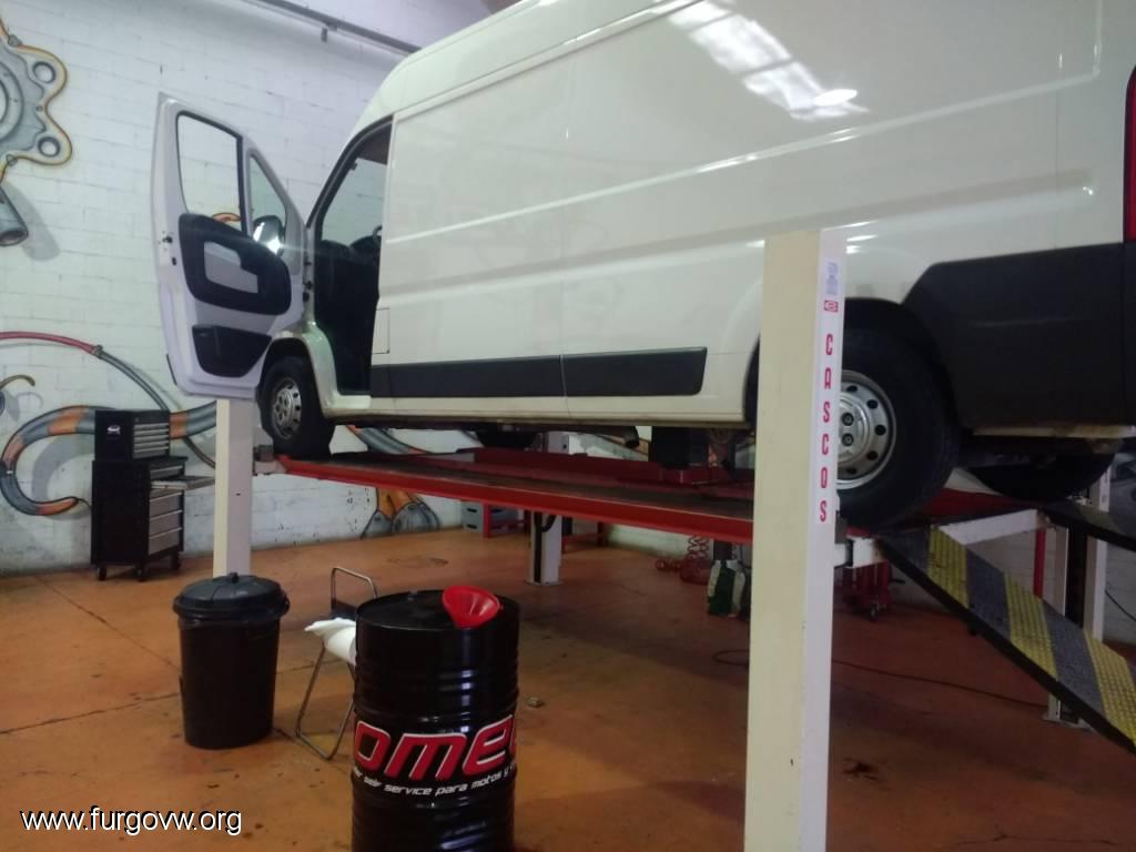

Mañana ya tengo hora para elevar la furgoneta en Cornella...

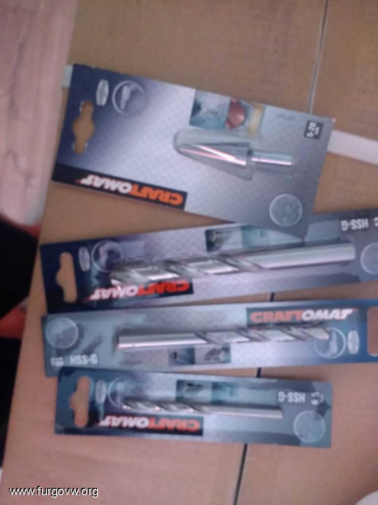

Algun consejo para agujerear la chapa, he comprado brocas nuevas hasta 13mm y antioxidante en spray.
Además de aceite, o agua para las brocas algun consejo?
fersanmito

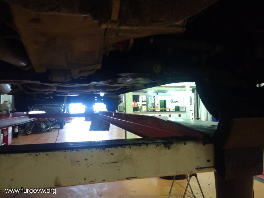

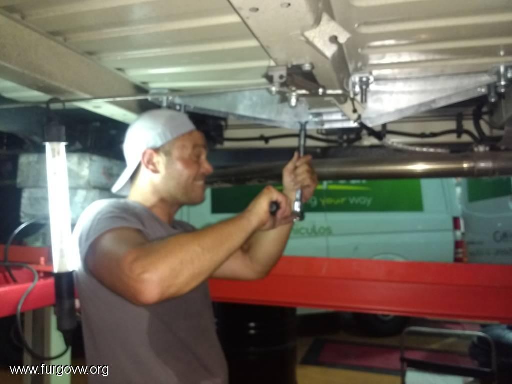

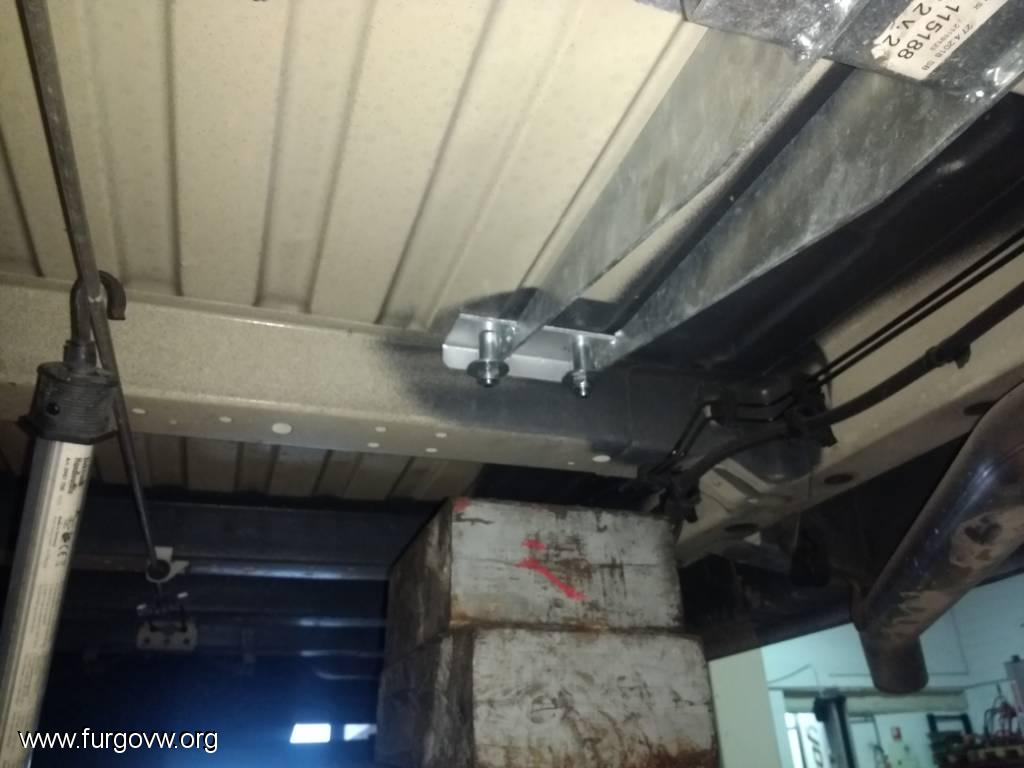

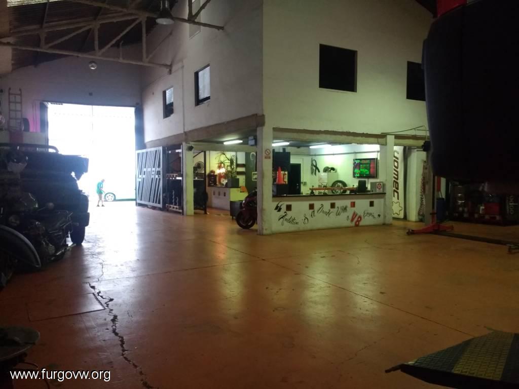

Instalada la estructura Agt 2000, hemos ido a https://m.facebook.com/YOMEC-Taller-self-service-para-motos-y-coches-123893127644077/?locale2=es_ES
El trato ha sido buenísimo, nos ha ayudado  en todo lo que hemos pedido, hemos usado sus herramientas et,... Volveria otra vez, mañana haré un video dando 4 nociones, ya que los tornillos tienen su tela y así no hay que volver a desmontar :-) ... hay 3 tipos de tornillos y 2 grosores, con las 3 brocas que he comprado he tenido suficiente y el cono lo he necesitado para los tornillos más gordos que son los que van en el centro de la estructura.
eneko
Agosto 18, 2018, 11:11:38 am #10 Ultima modificación: Agosto 18, 2018, 11:15:07 am por eneko
pues... no está bien montado.
Esta estructura de Aguti viene muy definida por lo que no hay lugar al error, cambios o improvisaciones.
Los casquillos distanciadores van dentro: soporte superior del asiento distanciadores, suelo de chapa, soporte inferior
Hay 5: para tornillería M12 y 4 son para el soporte propio de la estructura y el 5º se coloca en el vértice delantero derecho del soporte galvanizado coincidiendo con el pie de apoyo frontal
En el caso de la estructura AGT 2000 diseñadas para chasis Ducato tienen 2 posiciones ensayadas y por tanto 2 brazos de sujeción diferentes. La que has instalado desconozco si tienen brazos a pilar B y por tanto, si es la versión última ensayada o por el contrario, es anterior... Aquí es donde la ingeniería que te haya redactado el proyecto te habrá orientado en base a la fecha de fabricación y compatibilidad con tu chasis.
Respecto a las AGT 2000 el brazo de soporte lateral que va al pilar B izquierdo de la furgo te marca la posición exacta.
Existen 2 modelos/versiones que van anclados en alojamientos predefinidos diferentes; uno deja el asiento atrasado respecto al travesaño inferior (Pos.2480 s/Aguti) y el otro brazo, más largo y que se ancla más arriba, deja el asiento "abrazando" el travesaño y por tanto más adelantado (Pos.2359 s/Aguti)
Después lleva el "cinturón" ese que viene, también en el pilar B en su posición
El par de apriete no es muy alto por lo que no hay que apretar a saco con una carraca o se dobla el travesaño y el chasis; de ahí los distanciadores superiores DIN 2448 de 38mms de longitud. Además se debe poner fijador de tornillos (por ej. Loctite 270)
También es recomendable aplicar adhesivo tipo Sika, o al menos MS Polímero, entre el soporte inferior de galvanizado y el chasis
