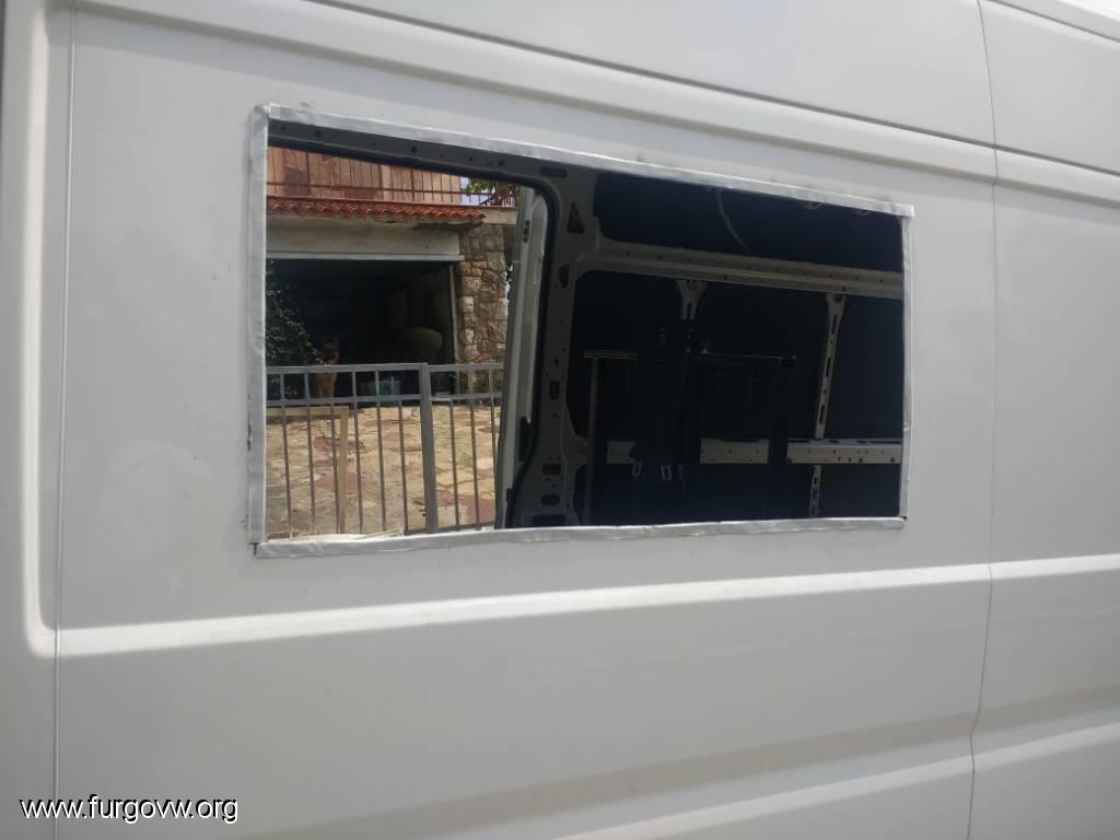

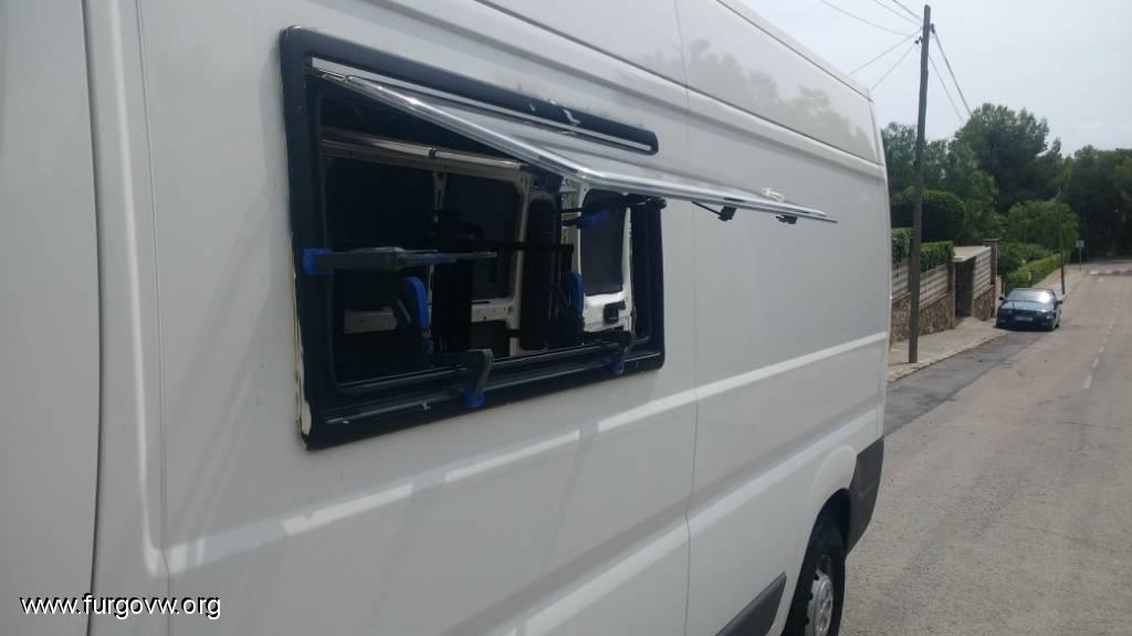

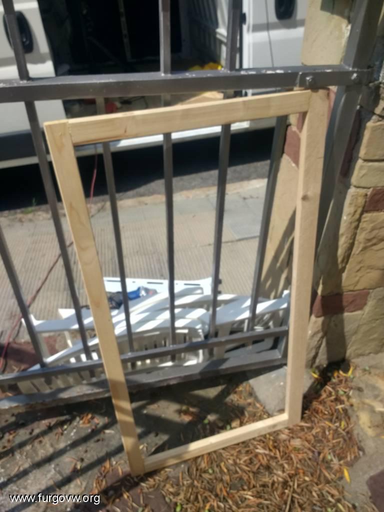

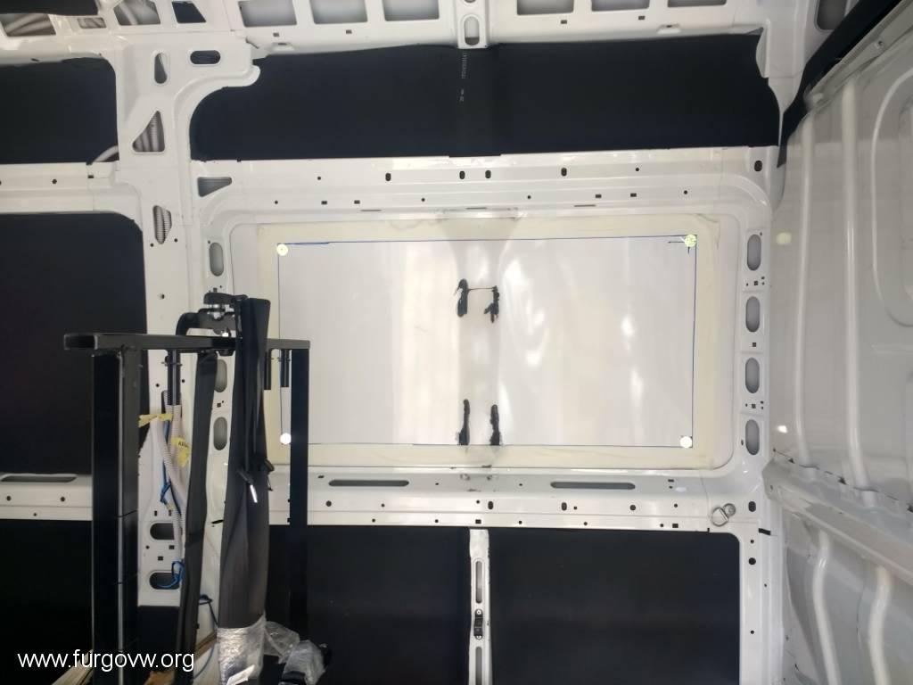

Primera ventana instalada, yo he pecado de mucha sika, luego ya me tocara limpiar lo.  Yo he hecho el marco, y con este mismo he marcado con rotulador para hacer los cortes, pintar, poner doble face que utilizo para las bolsas de vacio .... Y instalacion típica de ajustar hasta que encaja perfectamente ...

Te felicito como lo llevas  .baba .palmas y si no te es molestia...¿podrías decirme el tamaño de la ventana que has puesto?

Hola gracias, si por lo que he visto hay 2 tipos de Agt, y son bastante diferentes sobre todo en el aspecto de la viga exterior donde te permite mas juego de atrasarlo pero si que es cierto que en luluka no te lo especifican pero los de Valencia que es donde quería homologarla me decían que era ese modelo. A mi me la vendió de segunda un forero de este grupo, igual que las ventanas.

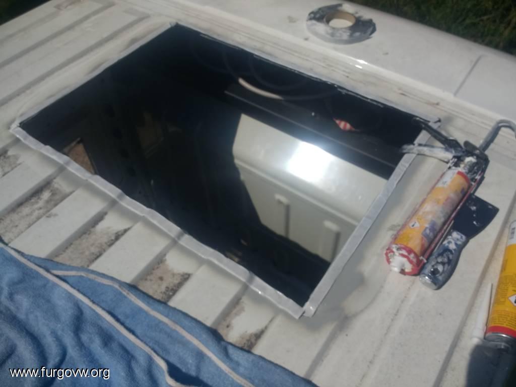

Las ventanas son las de 100*50 y la instalacion es bastante sencilla, creo que si no busca una perfección absoluta no hace falta la fresadora, para las claraboyas es necesaria pasar la fresadora.

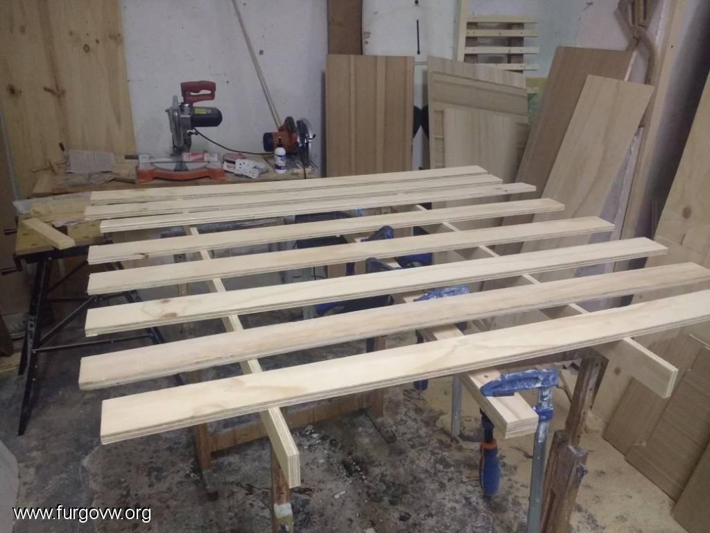

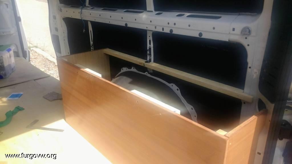

Cama posterior:
Baúl sobre las ruedas y primera cama, hay van mis ideas, voy a intentar atrasar lo máximo posible al portón trasero, la cama de 130 cm de ancho por 188 atras y 196 y la  zona de en medio haré un somier con contrachapado nornal, las dimensiones +- +- 120cm + 2 baules ancho 40cm * 2, con tres vigas, la central doble para aguantar mi peso y el de mi mujer.(espero que me aguante unos 90 kilos).
Aun tengo que pensar como anclar el mueble o con esquadras o con una remachadora de rosca.
Falta poner el suelo que pondre rollo vinílico.

Yo en teoría ... "teoría" 2 baterías de  GEL 12V 115Ah Ultracell UCG-115-12 las medidas son 32,8 x 17,3 x 21,2, como comenta Eneko dejar los 2 asientos de atrás específicos para eso, que pueda desmontar fácilmente y trabajar desde arriba, o desde el respaldo, en los pies de los asientos traseros el deposito de agua limpia medidas,
Quiero hacer un escalón, me molaría darle curva que no sea un rectángulo, probare de "mojar la madera" o como hago los skates de carbono ....  .malabares ..
Depósito 98 l. 123x37x21, que veo que es lo más normal. (aprovecho este post para el sábado tomar las medidas pertinentes y ver si es cierto mi teoria ;D)
Pero sigo indicaciones que he leído en el foro, voy zona a zona, paso a paso, y este finde es una cama y la siguiente semana es empezar con el cajón de los asientos traseros y el mueble cocina.

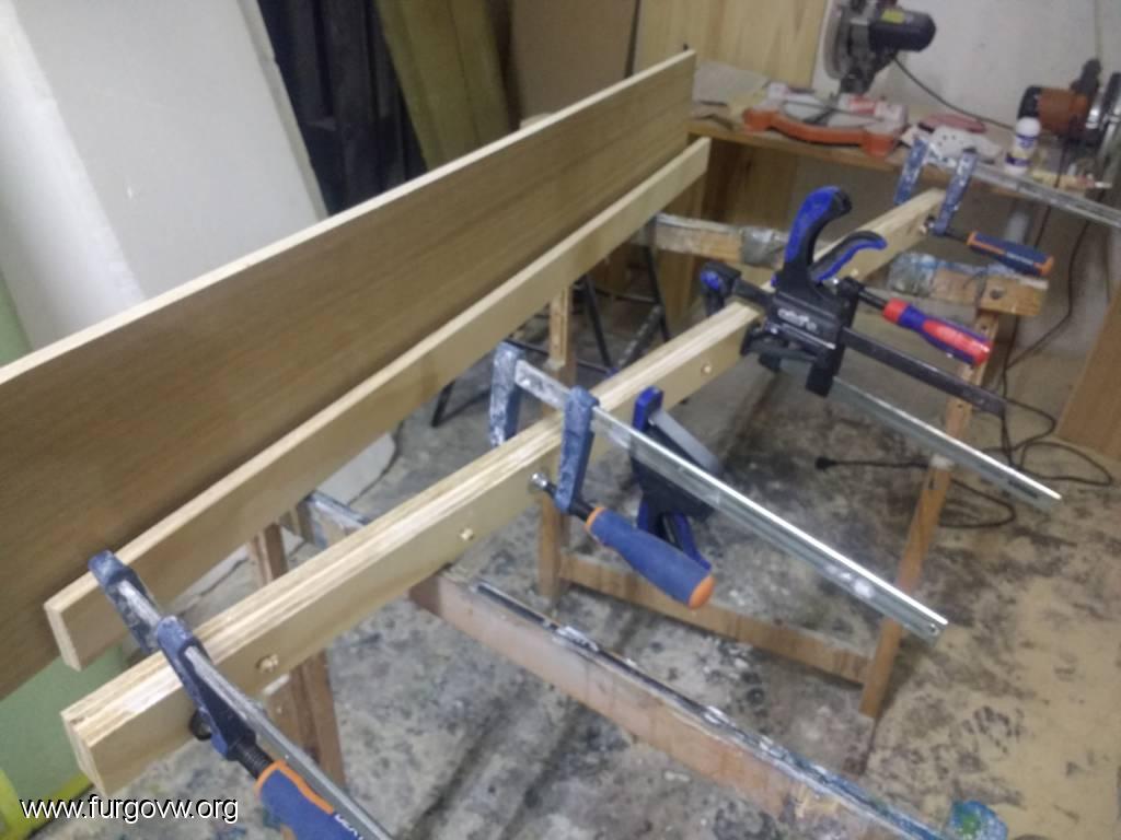

Primer baúl sobre la rueda, pensaba que iba a ser más rápido, esta tarde quiero hacer el otro lado, y he petado la atornilladora de bateria :-(
