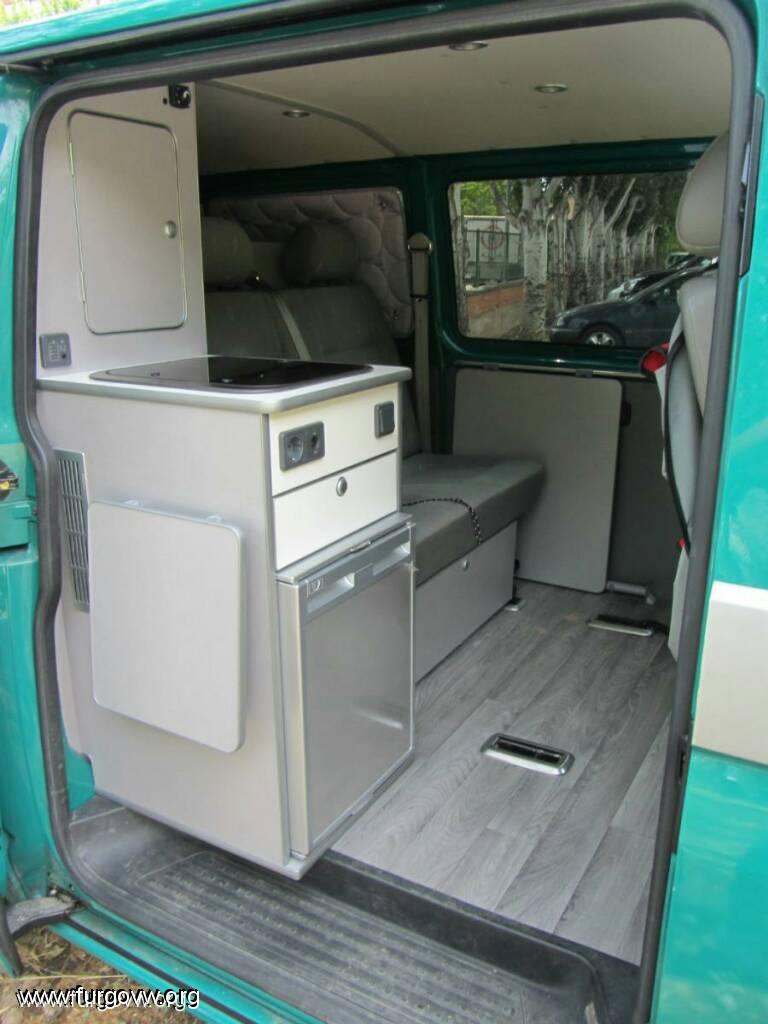

Jajajaja Caravello23 te veo en todas las esquinas eh!! Esa nevera me gusta a mi para la idea de mi próximo proyecto,  es la que montan muchos camperizadores, y la ponen lógicamente encastrada, entre otros van dream madrid, echale un vistazo a su web
https://www.vandreammadrid.com/camperizacion-vw-transporter-t5
A mi personalmente esta configuración me encanta

Pues a mi me gusta más esta creo que aprovecha mejor el poco  espacio, pero bueno eso va por gustos
Yo creo que con poner una rejilla ya se refrigera bastante
