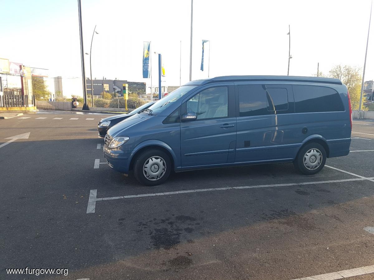

jabo
Eso es una t6, muy bonito el color por cierto
abels7
Gracias jabo,
lo que pensaba, vamos! pero no me atrevía a asegurar nada por las dudas!  .ereselmejor
Alibi
Si si. Una t6 y muy bonita. El color con las llantas le queda que flipas.
