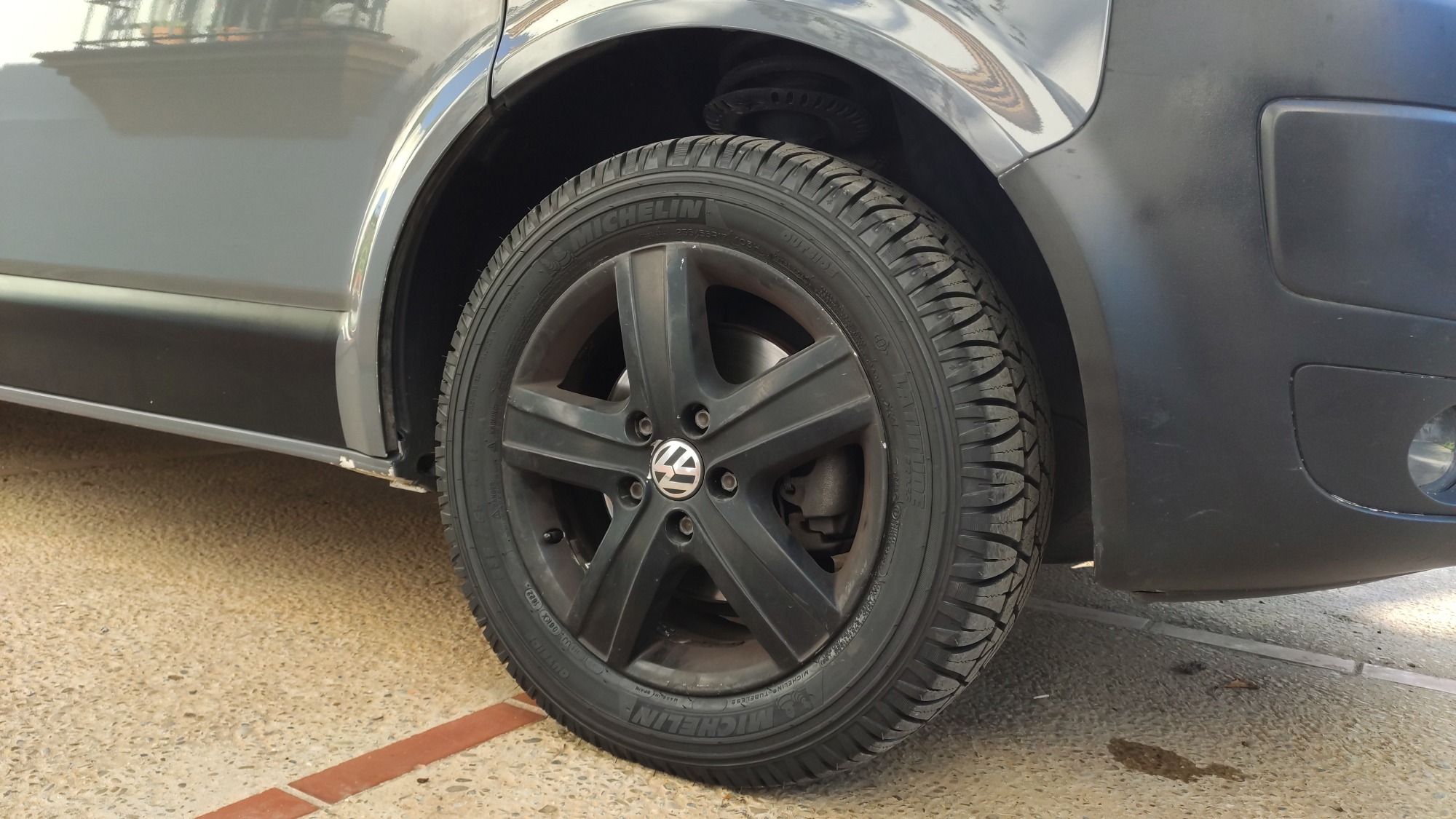

Yo viviendo en el sur he decidido poner las Latitudes Cross, pero me llama la atención que las vuestras parece tener un refuerzo lateral que las mías no, y eso que se supone que son 20% campo. ¿Sabeis el motivo? Es que al final siempre terminamos en caminos y la verdad me dan más seguridad.
Os dejó una foto de las mías para que veáis que tal, parece que la furgoneta esta incluso más alta.
Un saludo y muchas gracias por vuestros aportes.

Las otras son reforzadas, de carga y más resistentes, deberías de haber puesto esas, si la ficha técnica te lo permite, claro

La familia de neumáticos Agilis es la específica para furgonetas, y está más reforzada, como bien te ha dicho jabo.
Aquí puedes ver la gama que hay de estas ruedas: 2 de verano, una 4 estaciones (la Crossclimate de la que hablamos) y 2 específicas de invierno.
