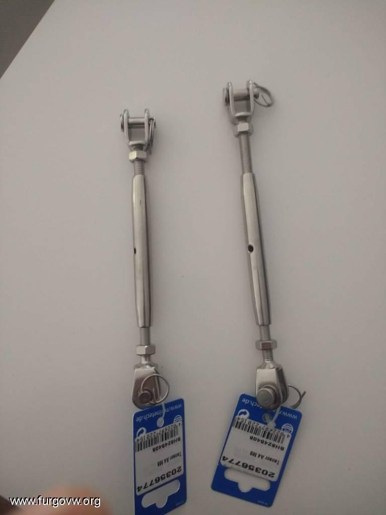

fersanmito
Brico deposito ... Yo hoy y mañana pruebo si me falta hacerle mas modificaciones al deposito, y las pruebas de estanqueidad.
https://youtu.be/gBvaBF9etx4
Y sujetarlo por ahora intentare con estas piezas del Bauhaus a 16€ cada una.
