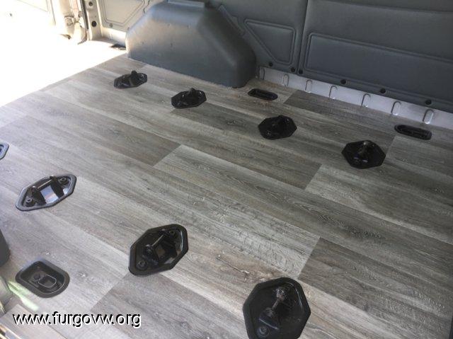

Depende de como lo quieras plantear. Yo lo hice hace poco, la idea era usar el kaiflex que tenía de 20mm y encima contrachapado y suelo vinílico. Al final, tras hacer varias pruebas dejé el suelo original, le puse encima contrachapado de 10mm y suelo vinílico al corte.
Queda perfecto, lo único que tuve que hacer es enderezar un poco los embellecedores de los asientos.

No, lo he dejado, de momento, el suelo original tal cual a espensas de encontrar kaifleex de 10mm o incluso dejarlo como está. Hice pruebas con el kaiflex de 20mm pero al ser ondulado el suelo no me gustaba nada como quedaba.
De calor o frío no te puedo decir ya que no había usado la furgo para dormir con anterioridad, si que puedo decir que ni frío ni calor para dormir, y eso que estaba en un pueblo de Teruel a 1400m que por el día el sol muerde y por la noche "con una rebequica de lana por si acaso" como mejor.

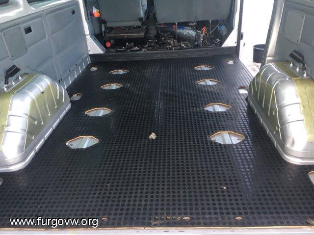

por lo demás, y ya que los compañeros te han aconsejado magistralmente, sólo me queda compartirte mi experiencia. Tras "pelar" el suelo original de mi furgo, le hice una buena limpieza y saneamiento con antioxido ahí donde hacía falta y luego lo forré con kayflex de 10mm; a continiación contrachapado fenolico de 1,5 y encima de éste pegue con Sika una capa de aislante para vinilicos de 0,5. Y finalmente puse las losetas. Si tienes tiempo y ganas para ponerte con ello, es algo que se hace de forma relativamente rapida y hasta divertida. A mi me ha quedado así:
Al principio quedé muy contento, ...........peeeeeeeeroooooooo a distancia de un par de años y varios viajecillos, tengo q decir que me arrepiento un poco de haberlo hecho con losetas y precisamente porque -como bien comentaba papolin- con el tiempo y el calor que se crea en el interior de la furgo, las malditas tienden a despejarse, ondularse o bien a encoger, con el resultado de que las juntas se te llenan de porquerías. LA verdad es que casi no se nota, pero es muy molesto... Por lo tanto, mejor instalar vinilo al al corte, es decir una hoja de vinilo unica que adaptarás al suelo de tu furgo.

Cita de: RizosEnTeruel en Julio 01, 2018, 19:17:15 pm
Y te quedó mucho escalón en el lateral de puerta corredera y puerta trasera poniendo la madera de 10mm encima de la goma original del suelo?, le has puesto un embellecedor o algo?
No queda escalón en ningún sitio, el contrachapado es de 10mm, el escalón lateral entra más forzado y los tornillos no entran del todo pero queda bien y no se nota que se hunda ni nada al pisarlo.
En la parte trasera lo que hice fue comprar unos tornillos más largos, cosa que tendrás que hacer también con los tornillos de los amarres de carga y así aprovechas y pones unos con otro tipo de cabeza.
Embellecedor o remate le voy a poner donde acaba justo detrás de los asientos.

Yo he puesto suelo de vinilo encima del suelo normal, si se pone kaiflex debajo, ya de lujo!
