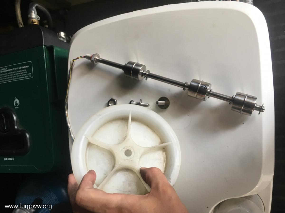

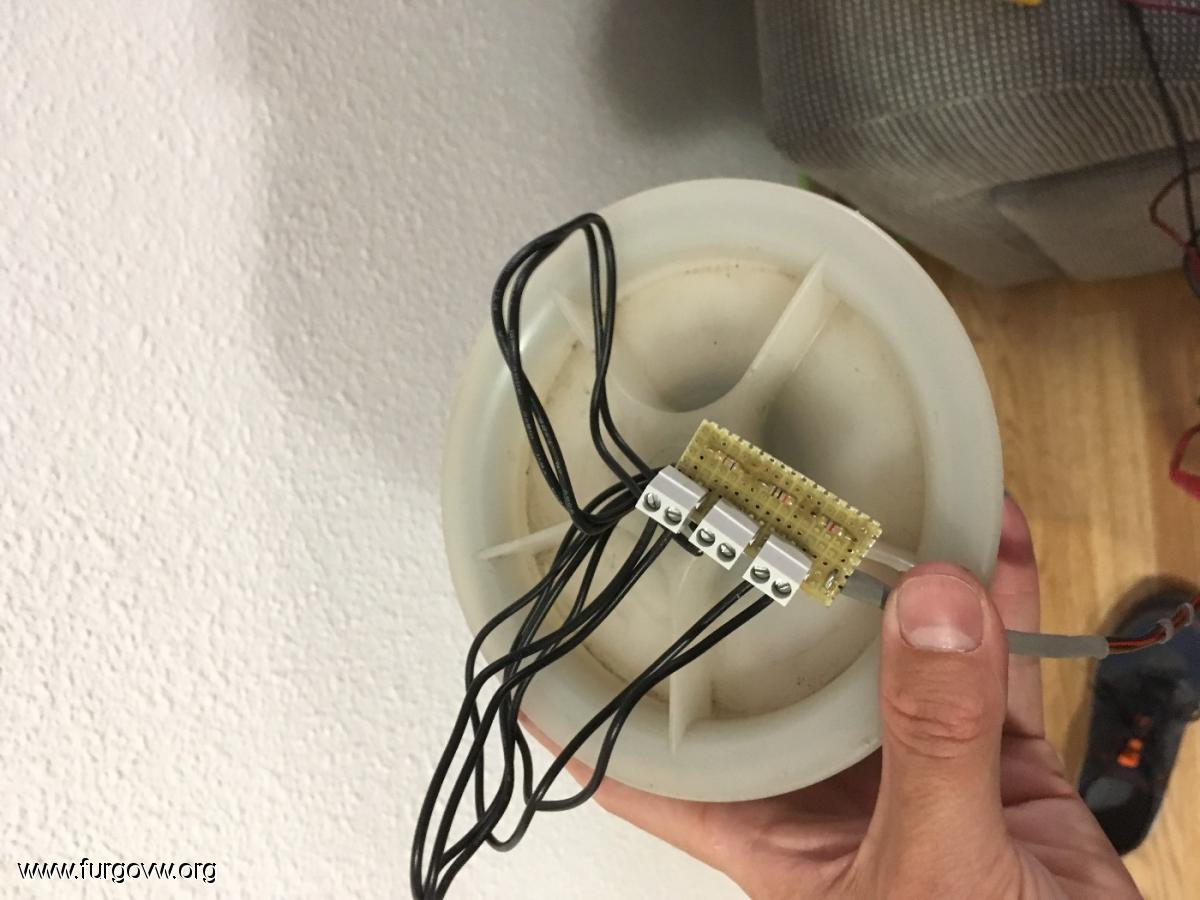

Buenas tardes a todos, como a muchos de vosotros mi cali del 94, tenia el sensor de nivel de agua roto, bueno inexistente estaba podrido por completo.
asi que gracias al hilo del compañero falco me decidi a fabricar uno pero mas duradero,
https://www.furgovw.org/index.php?topic=142457.0

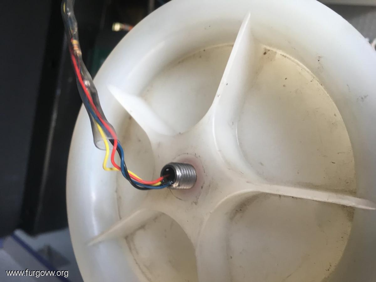

el tema es tratar de sacar los componentes fuera del agua y sustituir el tubo de plastoco por inox,
me fui a la red y los pocos recambio que encontré nuevos a 180€

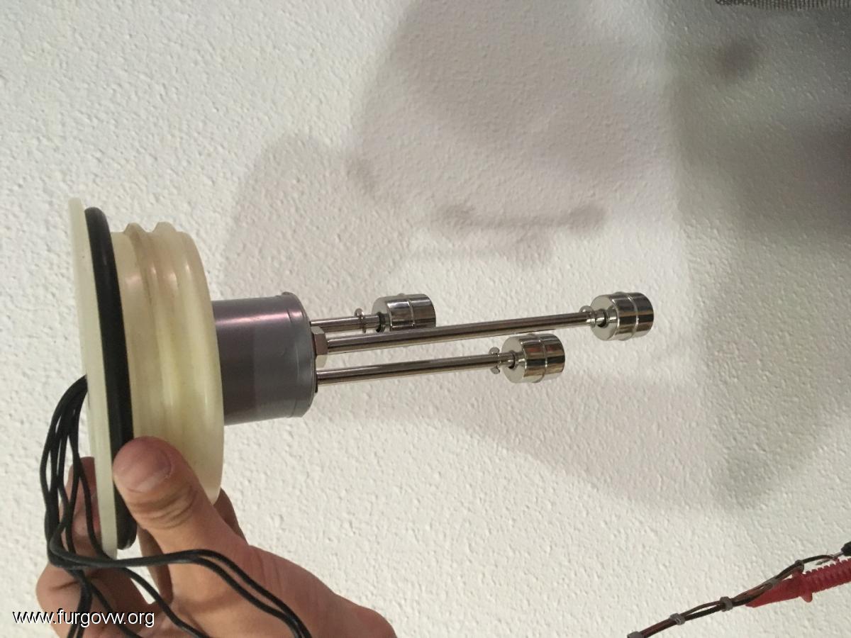

este es el resultado. Funciona perfectamente

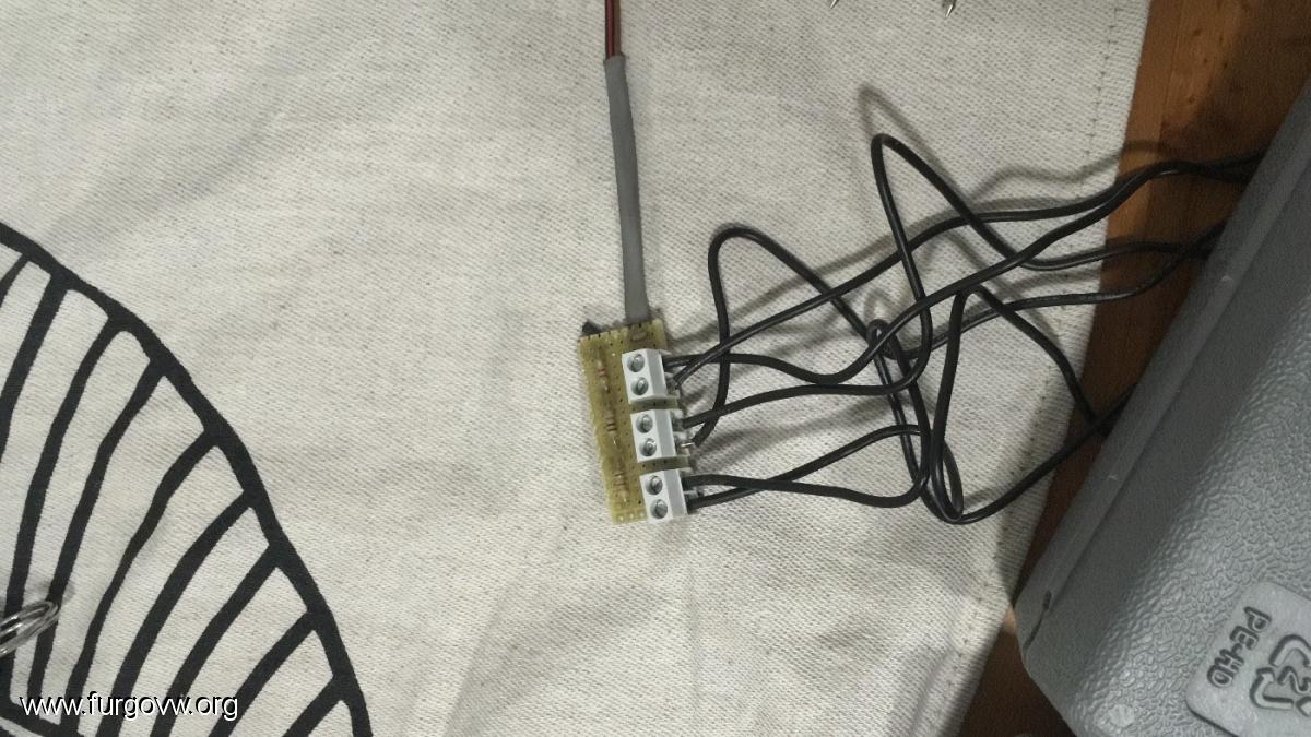

Las resistencias valen muy poco como 1€ te cobraran por los componentes electricos

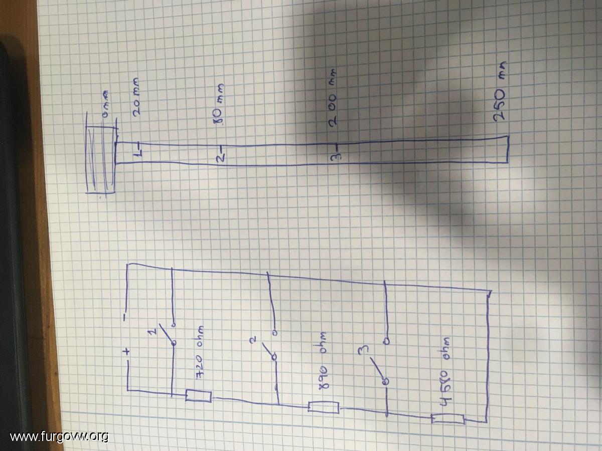

el esquema es el siguiente
he de decir que admite bastantes variaciones y un asi funciona bien, la primera resistencia de mi circuito son solo 670 homs porque no tenia el de la tienda otra y va perfecto.

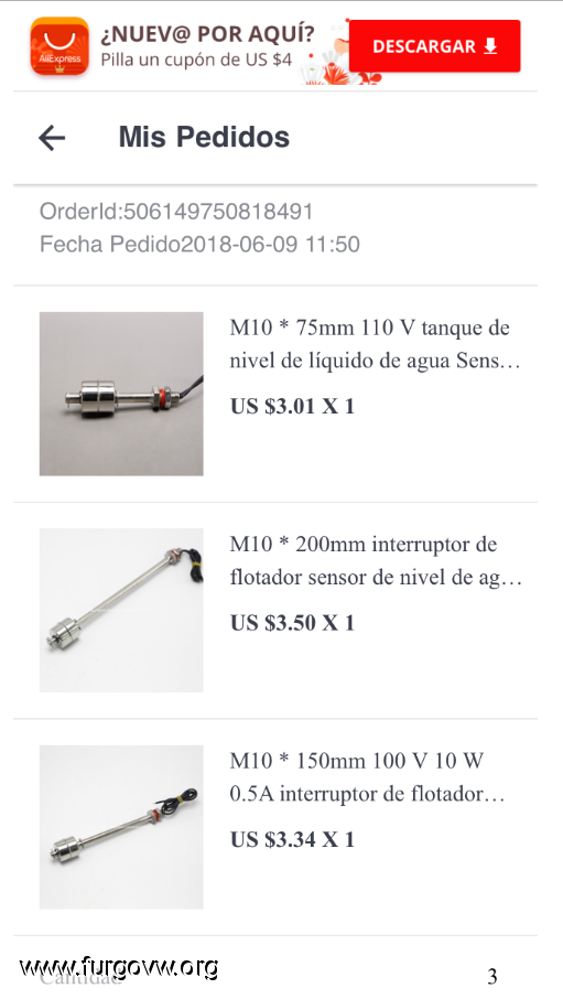

esto viene de china baratito baratito unos 15o 20€

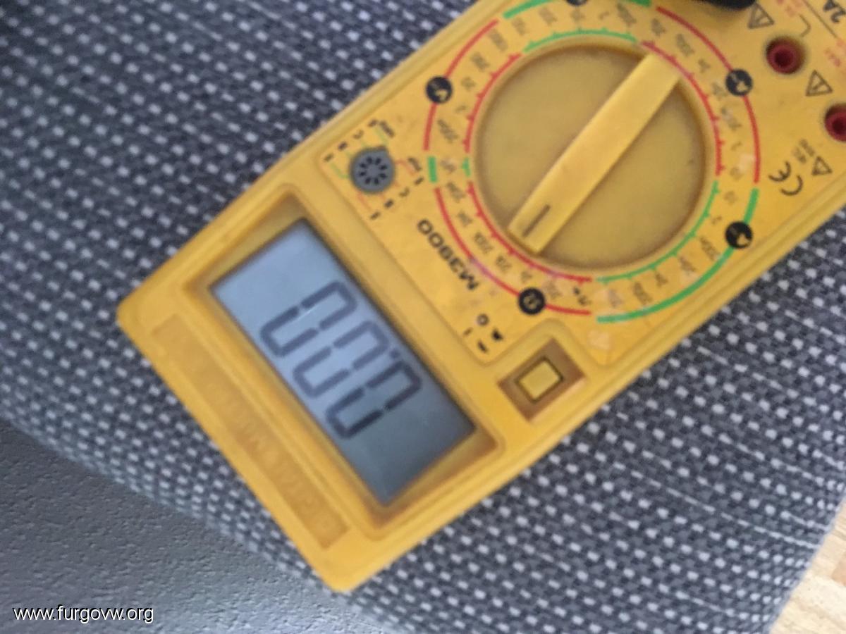

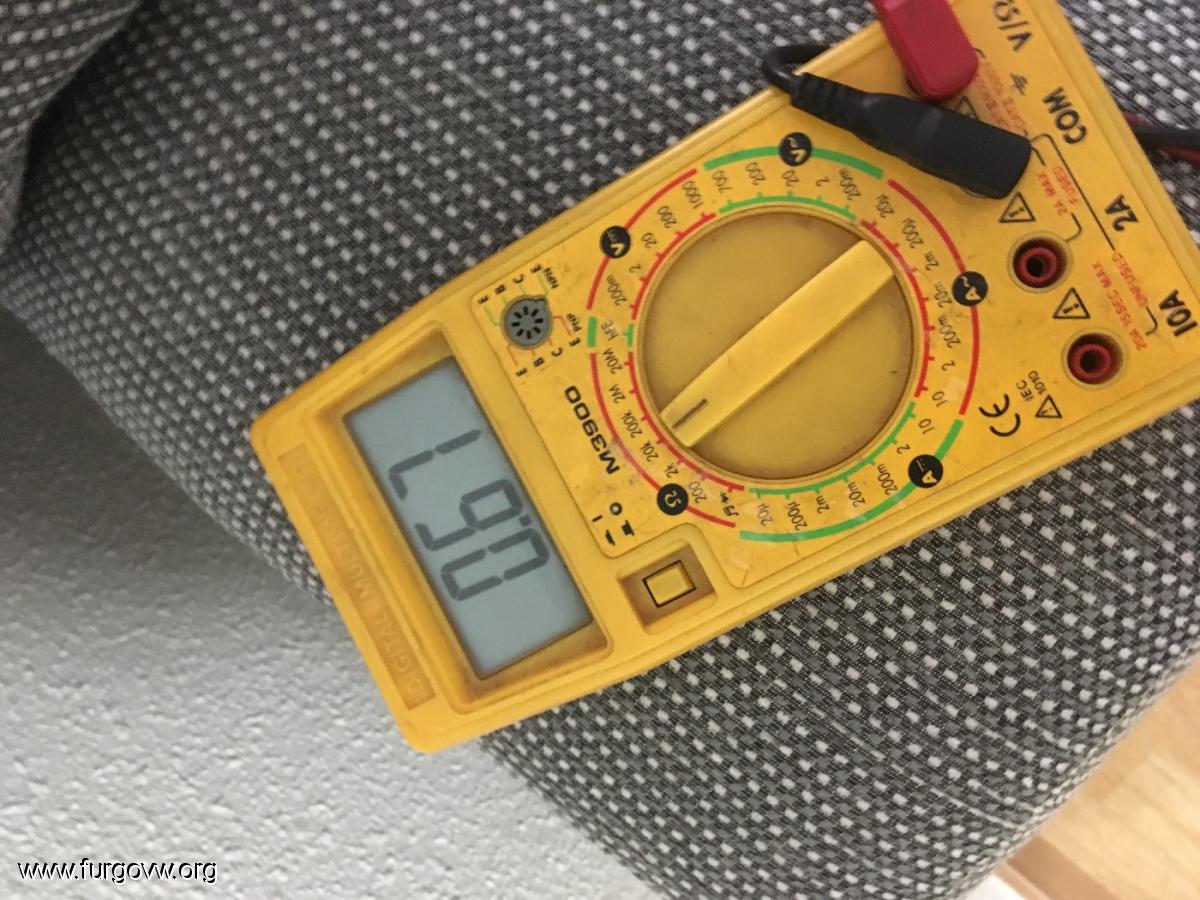

y estos son los valores
si el mas corto detecta agua y cierra
el segundo detecta y cierra
el tercero detecta y cierra
y si ninguno detecta,
espero que os sirva, porque es mas sencillo que reparar el que teneis, y mas barato que comprar uno nuevo.

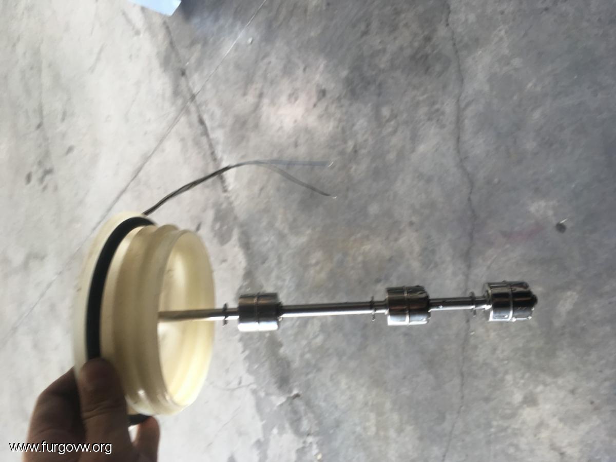

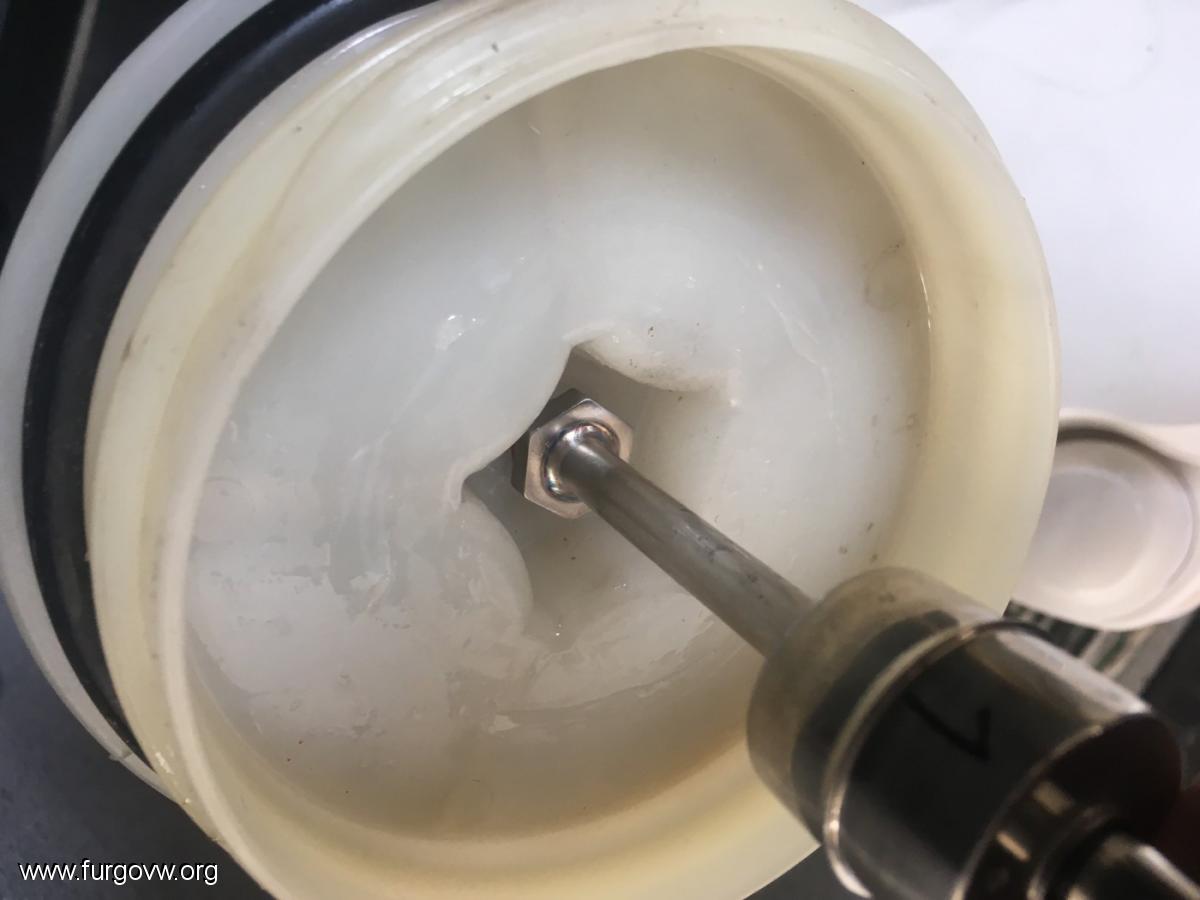

Una pregunta, como agarras los interruptores?, Parecen roscados a una base metálica...
angelolabarria
es un manguito de pvc de desagüe de diametro 50, con 2 tapas es por no hacer 3 perforaciones a la tapa original, aunque si no falla, acabare por ponerlo todo en la tapa y quitando eso

El + y - son los cables de la centralita da igual cual sea cual

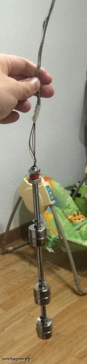

Buenos dias a todos, despues de mucho pelear con el chino que me vendio los anteriores niveles, me ha mandadoel definitivo,!!! .palmas .palmas .palmas las medidas serian bastante aproximadas a las del original, y los contactos funcionan de manera que las resistencias se puedan poner en serie, por si alguno os interesa es en aliexpress, da igual a cual se lo pidais, todos los fabrica el mismo, lo unico que cambia es el vendedor,
bueno ahi van las fotos,

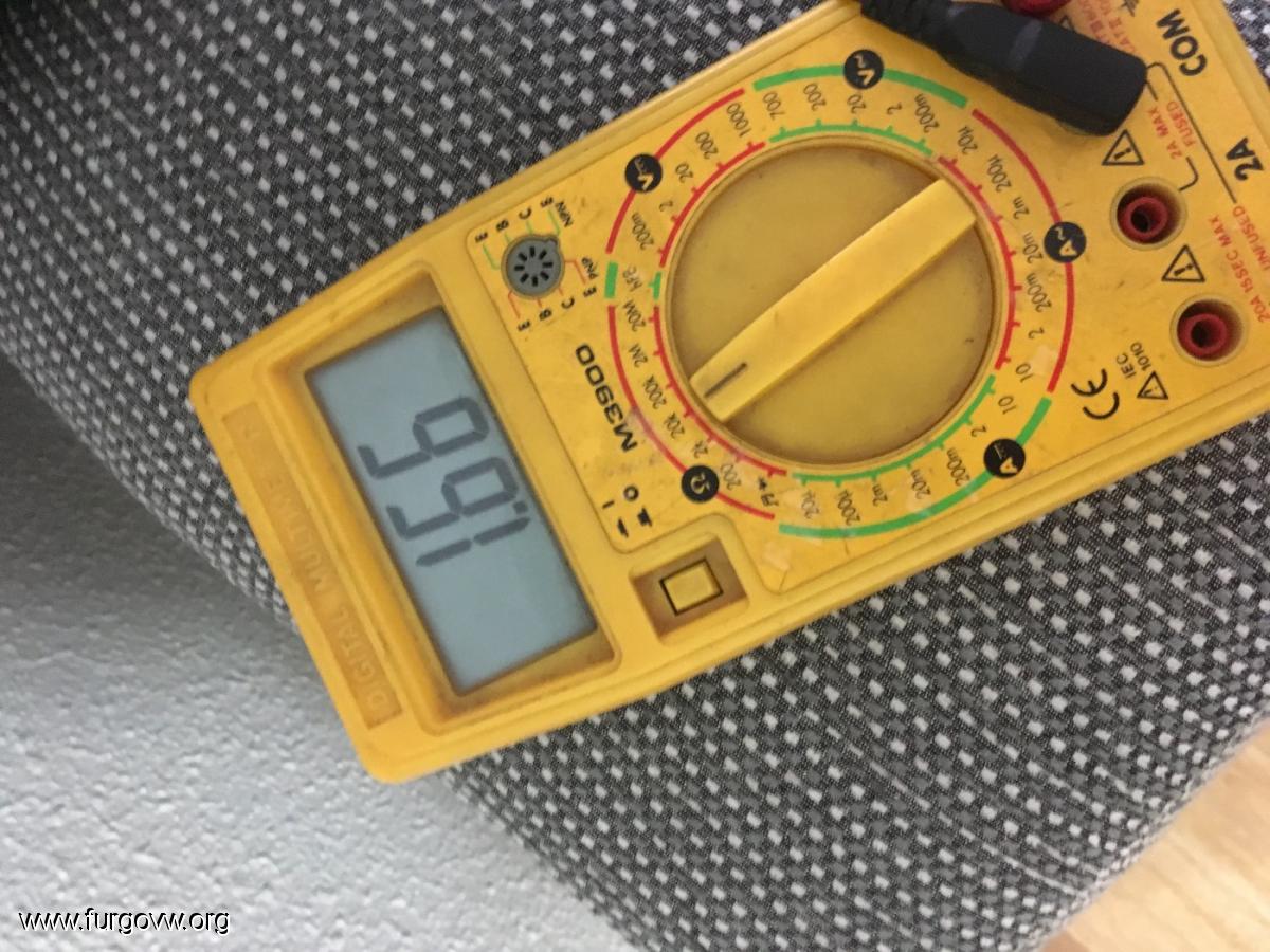

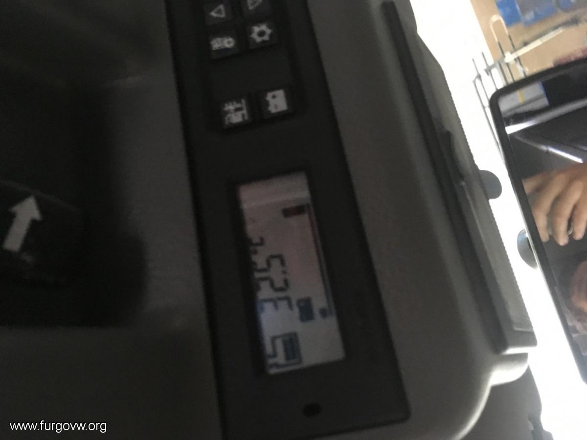

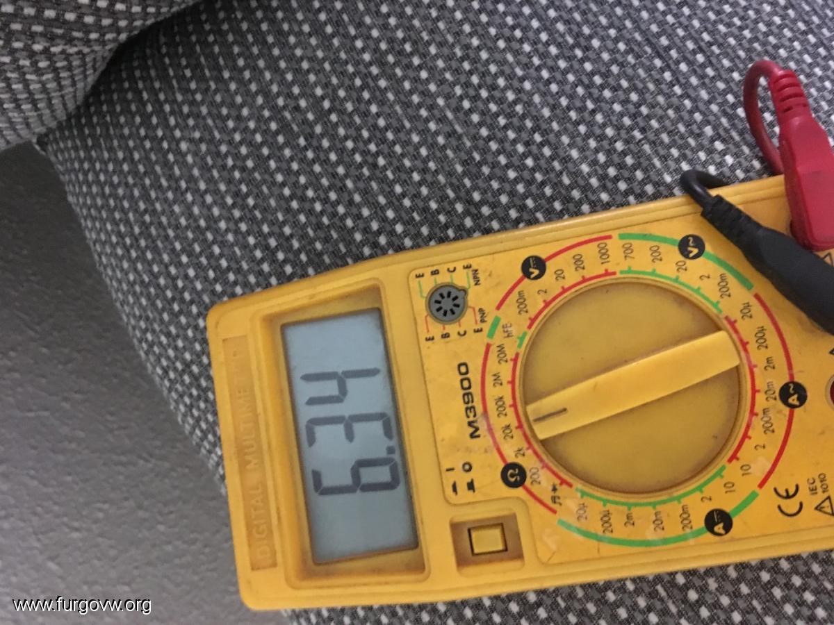

a ver  si esta tarde saco un rato y puedo subir mas fotos, esta sin comprobar en la furgo pero con el polimetro las mediciones dan bien  ;D
espero que os sirva para fabricaros el vuestro,
