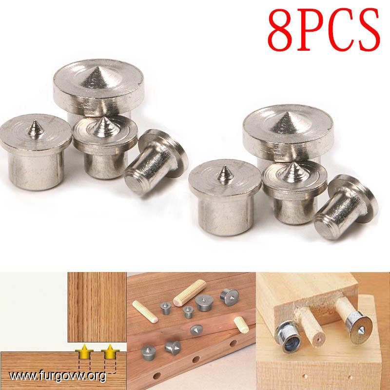

Puedes usar estas piezas que colocarías en los agujeros existentes en la chapa o en los que hagas dejando la "puntita" hacia afuera. Colocas la madera encima y le das con un martillo de goma en las zonas donde estén y te que darán las marcas de donde taladrar.
Me parece un buen sistema, pero... ¿dónde se compra eso?
JmGarciaM
Junio 26, 2018, 21:29:51 pm #5 Ultima modificación: Junio 26, 2018, 21:36:54 pm por JmGarciaM
Bricolaje de cualquier gran superficie.
Los hay de mucho diámetros.
Tu vete con la foto en el móvil, la enseñas y veras que rápido te dicen donde las tienen.
No hace falta que te compres tropecientasmil ya que puedes hacer el trabajo por partes.
Se llaman: Tubillones o marcador de espigas.

Encontrado, funcionan muy bien! GRACIAS
