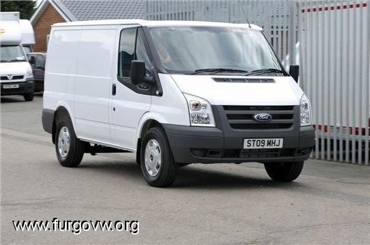

vitu101
anda,
eso no coincide con lo que habia leido en wikipedia =D es una mk7 según tus fotos.
