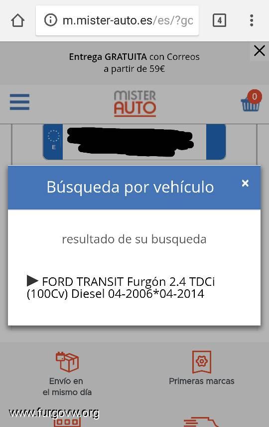

Dicho sea de paso, sigo sin tener claro que furgo (ni sistema de inyección) tienes.
Puedes poner tu matrícula en http://m.mister-auto.es o alguna de esas páginas y te dice el modelo exacto.

vitu101
Cita de: javier.daraio en Junio 21, 2018, 12:49:23 pm
Me interesa ese documento, si no te molesta pásame el link.
Podrían ser los conectores, podría ser que el cable este apenas cortado y por momentos pierda continuidad, puede ser que esté lastimada la funda y se ponga en corto contra la chapa, etc.
La bomba sería lo último que cambiaría. Dudo mucho que esté fallando la bomba. Si fuese así no te pasaría cada 6 meses.
Lo de resetear la ECU, sí, definitivamente cortaría la inyección hasta que vuelva a estar operativa pero creo que es mejor eso a tener que bajarte en medio de la autovía a desconectar las baterías y resetearla manualmente
Podría ser un tema de software pero para que suceda cada 6 meses tiene que ser en condiciones muuuuy particulares. Me extrañaría. De todas formas, lo que te decía, si estás cerca de Reus, en 20 minutos la actualizamos.
