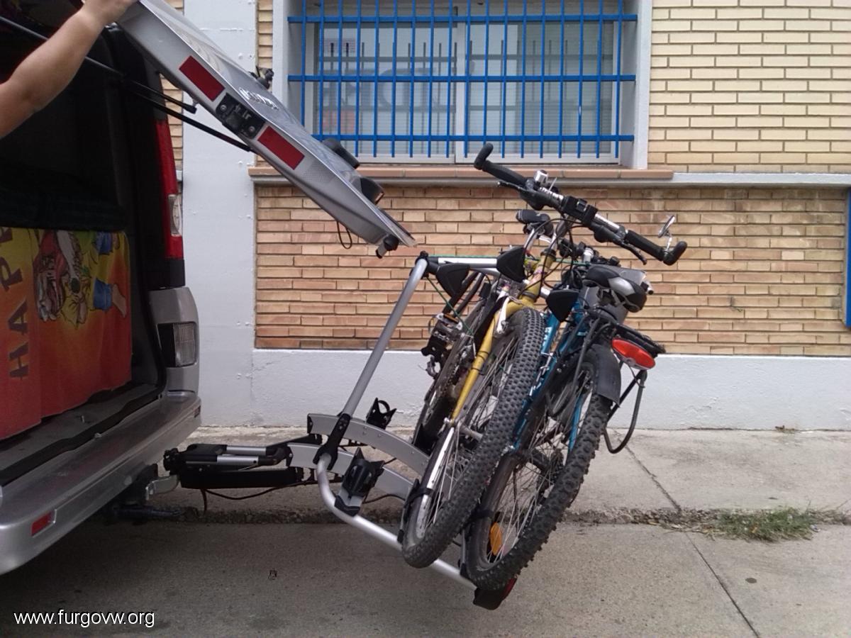

Hola queria ponerle enganche a una berlingo para usar con portabciis. Tiene porton y tengo la duda de que si podre abrir el maletero siendo el portabicis abatible. Alguno ño tiene? O la ha visto fisicamente?
Muchas gracias
yinbao
Si lo habeis visto en alguna furgoneta tipo trafic, trabsporter, viano etc tambien me vale. Que tenga porton recto. En familiares como se abren mas para arriba que para atras sé que valen.

Hola Yinbao,
yo tengo un jumpy con portón y le puse bola para el portabicis, y me encuentro como tú, quiero un portabicis de bola que me permita abrir el portón. He hablado con infinidad de fabricantes/proveedores y pocos me han aportado alguna solución. Casi ningún proveedor cercano tiene los portabicis montados para probar, o no los modelos que podrían valer.
Si quieres uno de bola, tiene que ser abatible (basculante) y DESLIZABLE (se echa para atrás), si no difícilmente abrirás el portón, por mucho que bascule. Yo he probado mucho basculantes tirando de gente de wallapop y ninguno me ha valido.
A mi me han garantizado dos válidos: ATERA STRADA DL y GREEN VALLEY (debe ser una marca nueva). El primero se me va de precio y optaré por el segundo, que anda sobre los 300€ en algún proveedor. El problema es que no puedo probarlos y ando con dudas.
SooZ
Hola, yo tengo atera strada dl3 y en una trafic con porton y el tipo de bola que llevo yo, abre. Lo digo porque también hay distintos tipos de bola, mas altas mas bajas, mas pegadas al paragolpes, mas separadas,..

Y porque es deslizable verdad? Entiendo que Siendo solo abatible no abriria.
SooZ
Eso es, yo suelo llevar ay el monociclo, pero si necesitas meter una tercera solo tienes que girarle el manillar y listo.
Eso es, este modelo se desliza
