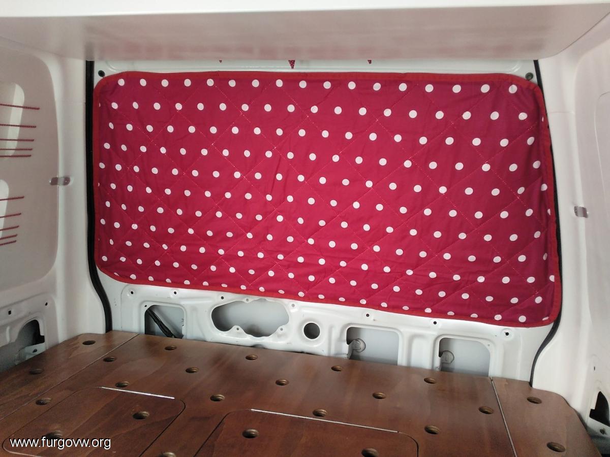

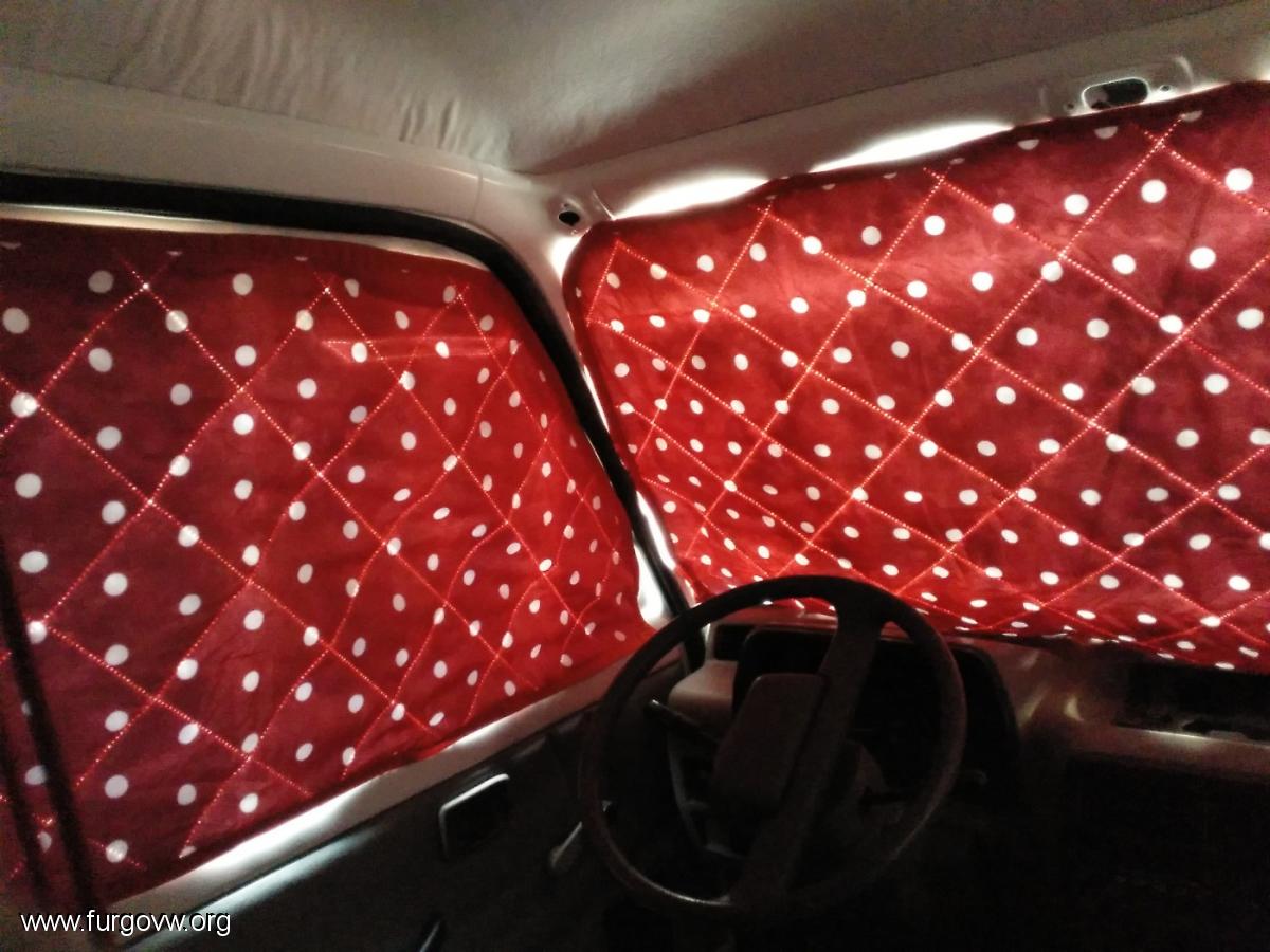

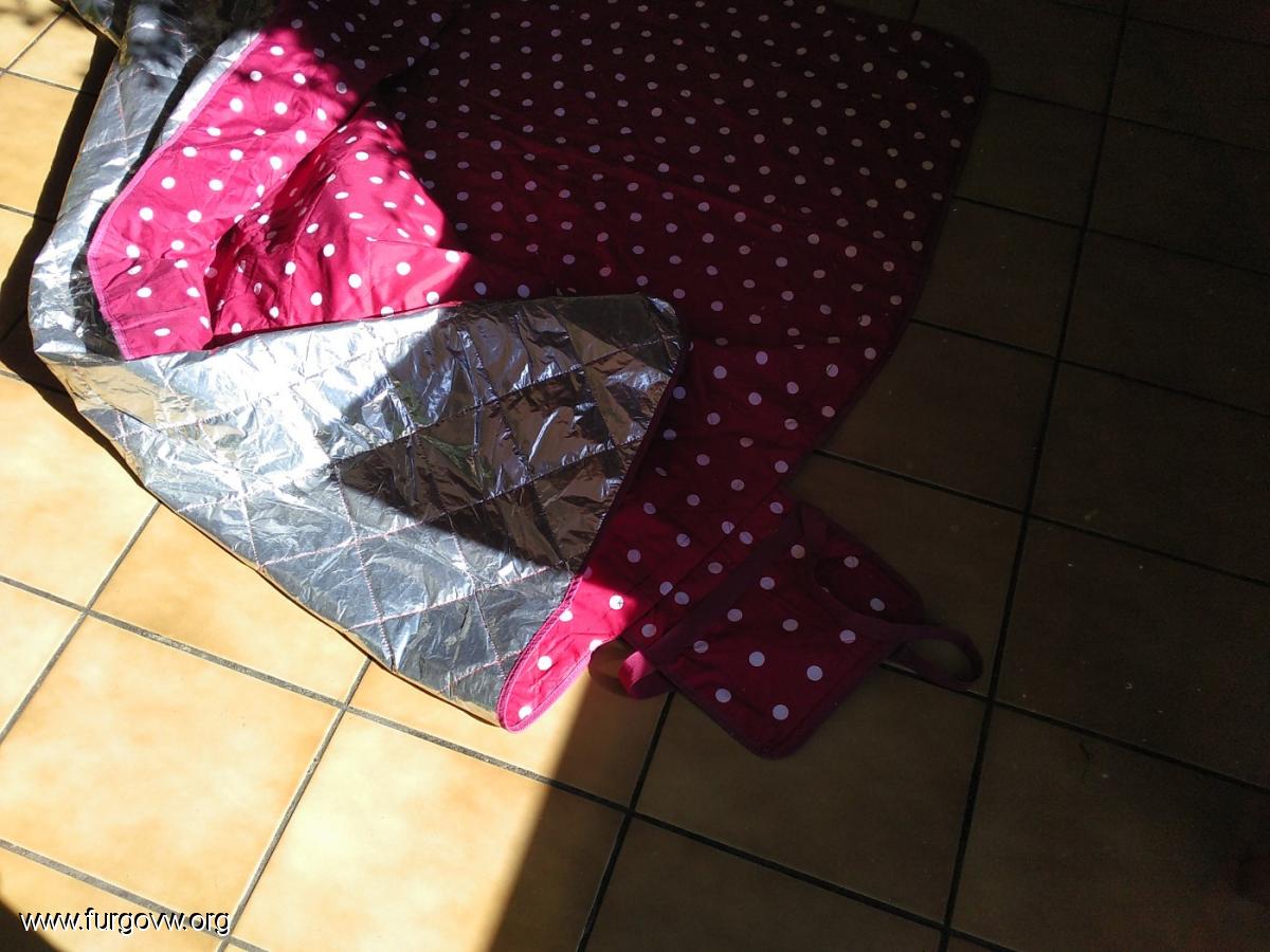

Y en toda camper que se precie no pueden faltar unos oscurecedores. O sea que los hemos apañao con una esterilla de picnic del Lidl.

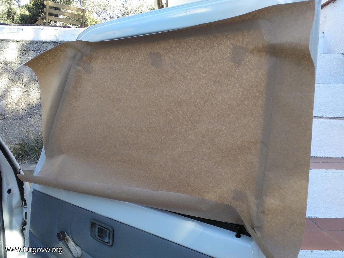

Hacemos las plantillas de cada cristal.
Marcamos.

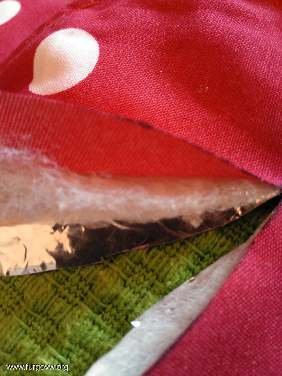

Cortamos, ya veis las capas.
Los de delante.
Y el de atrás.
Y ahora nos diréis que no tiene 85 capas, que no funcionarán, que tal, que cual... y nosotros decimos que por 12,99€ que más puedes pedir? Pues un estampado molon. .meparto

1) cómo hacer los moldes de los paneles interiores de las puertas corredizas y de los huecos interiores de atrás. Con papel, delinear con lápiz, y medidas tomadas !
Yo hice las plantillas con cartón, probar y cortar hasta encontrar la forma. Si lo haces con papel te será más difícil a no ser que pegues la madera a la chapa.
Para las correderas tomé medidas directamente, al ser un rectángulo es más fácil, busqué el radio de las esquinas y listo, cortas la plantilla y pruebas cómo va.
Los de delante.
Aislar no creo que aislen mucho, pero oscurecer... tampoco.  ;D
Me acabo de dar cuenta de que tengo tirados por ahí que nadie quiso los aislantes de mi furgo antigua, una Ducato. Parabrisas y las ventanas laterales... creo que para la vuestra darán para darle 2 vueltas.  .meparto
Si pagáis la comida, os las regalo. El estampado no mola tanto, pero oscurecen y aislan. Y siempre podréis ajustarlas ahora que tenéis la plantilla.

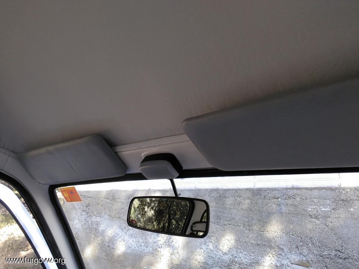

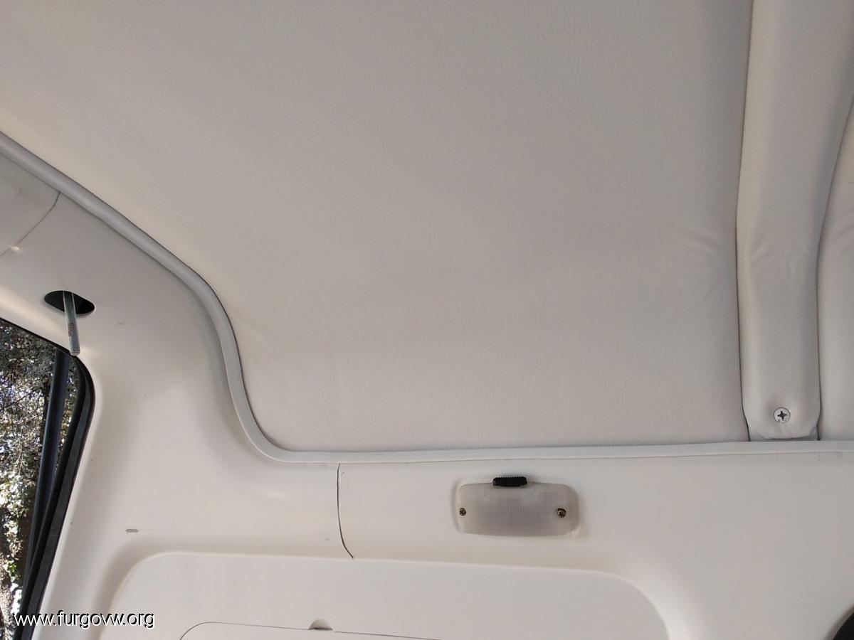

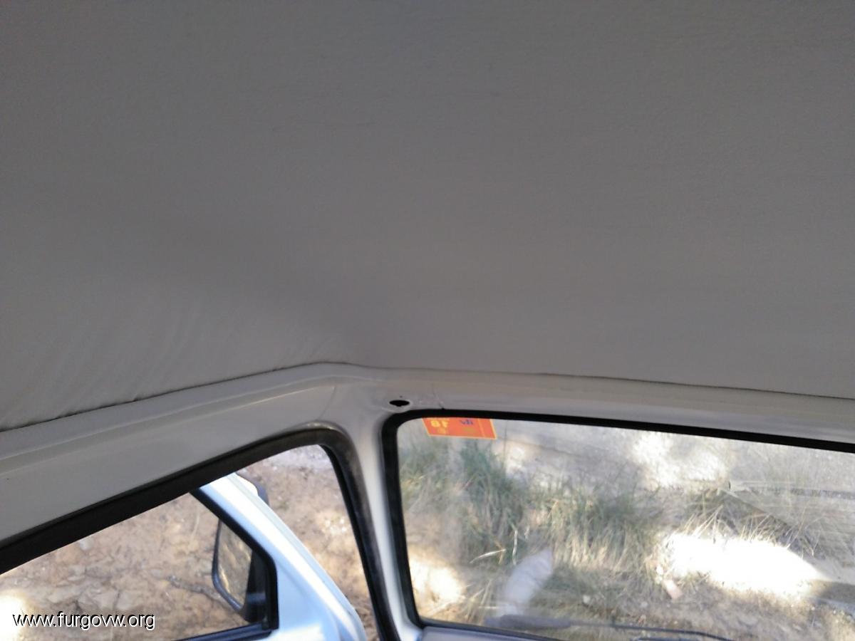

Poco a poco vamos terminando cosas.

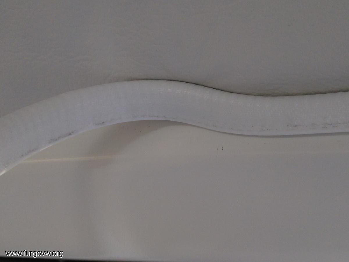

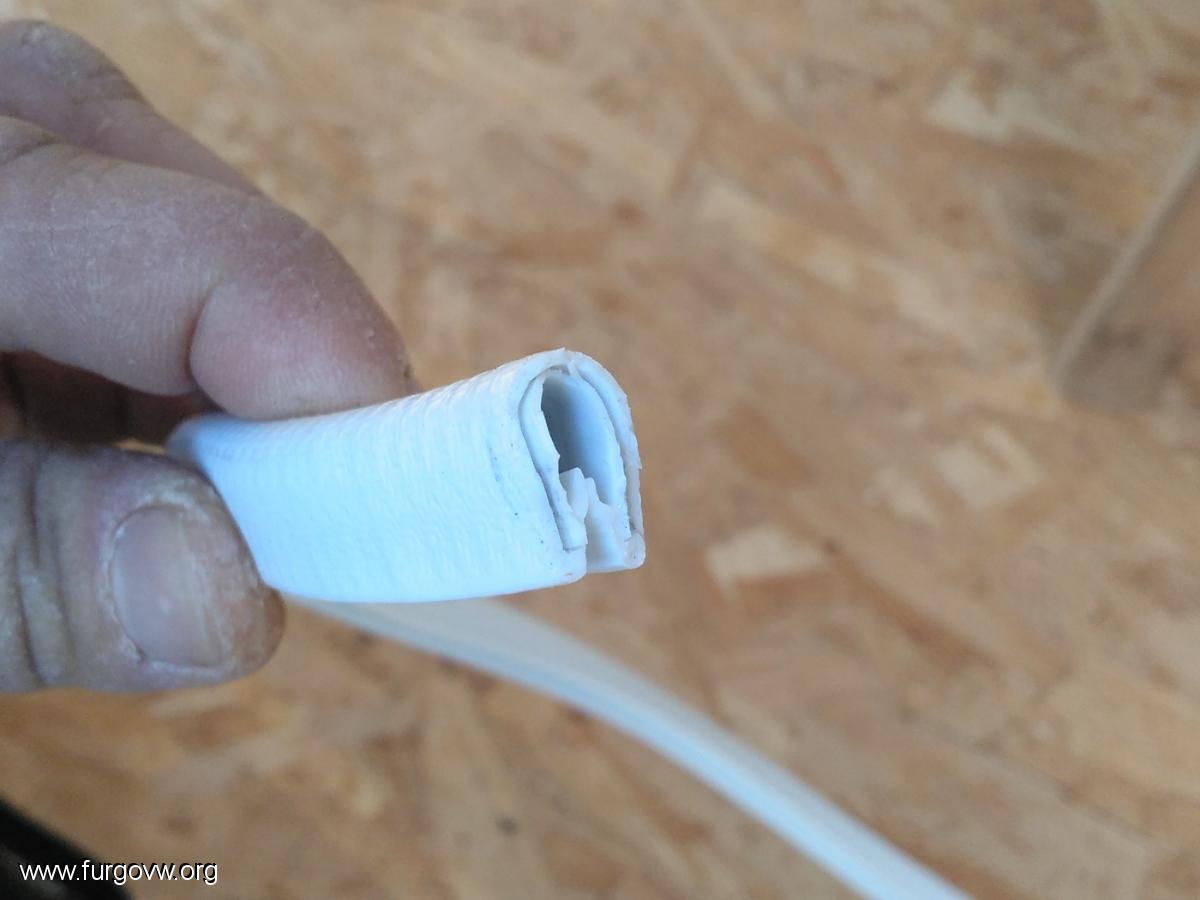

Hemos puesto el remate de la chapa del techo. Compramos una goma blanca para que no desentone.
En chapa simple se pone bien pero cuando es doble o en curva ya se pone más divertido, tampoco nada grave ;)
Con la goma ya puesta ya volvemos a montar el retrovisor y las viseras, cantan un poco pero bueno en gris funcionan igual.

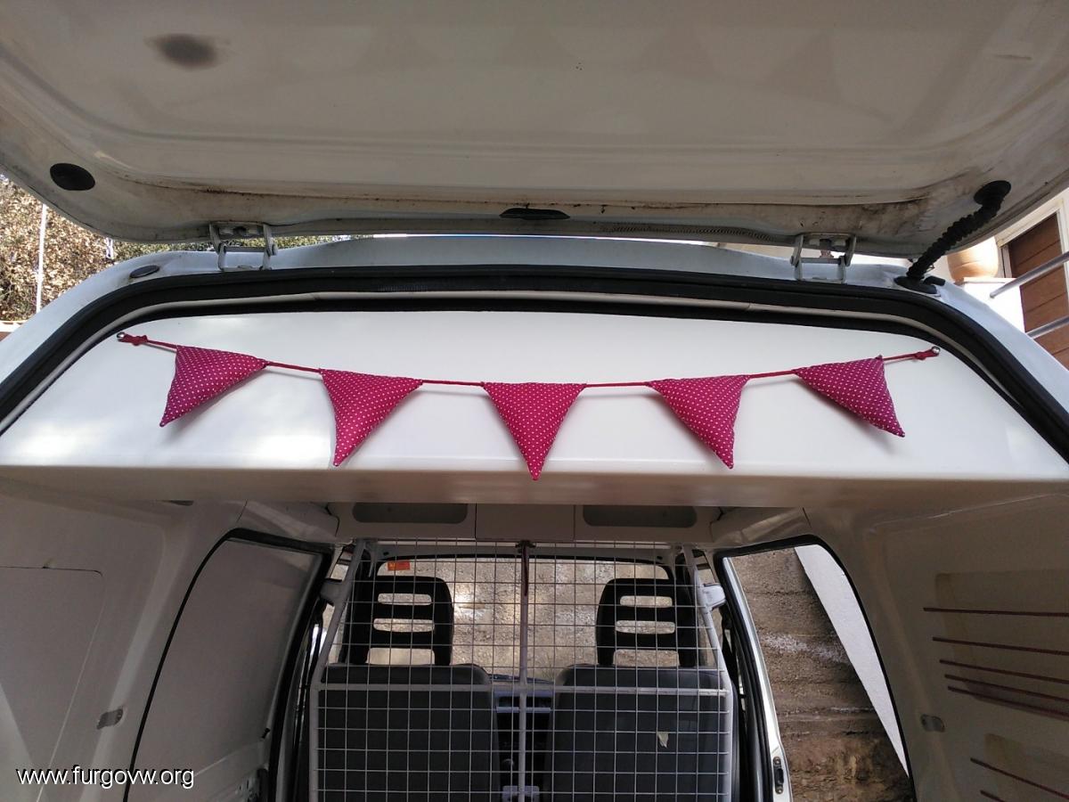

Venga, y ahora un poco de decoración.
Unos banderines a topos🤣🤣🤣
