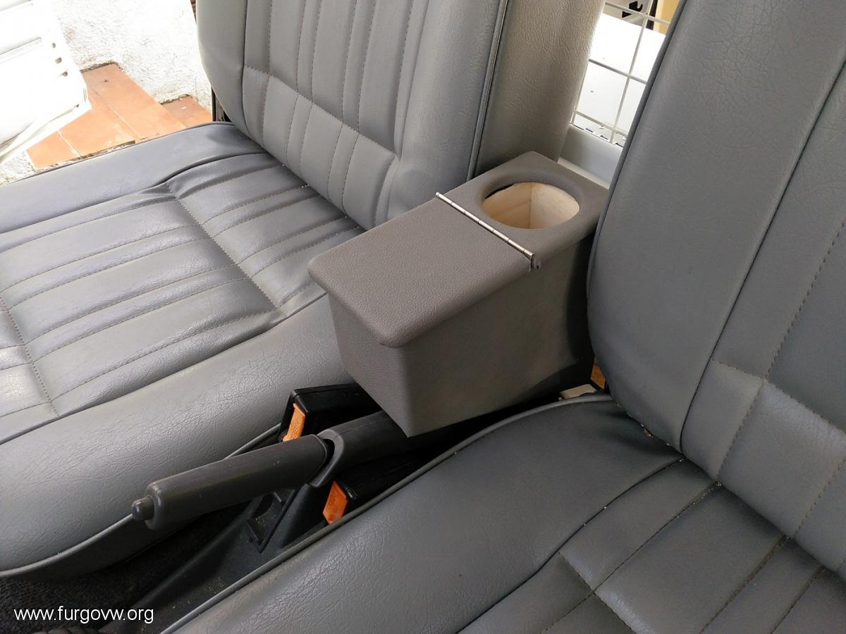

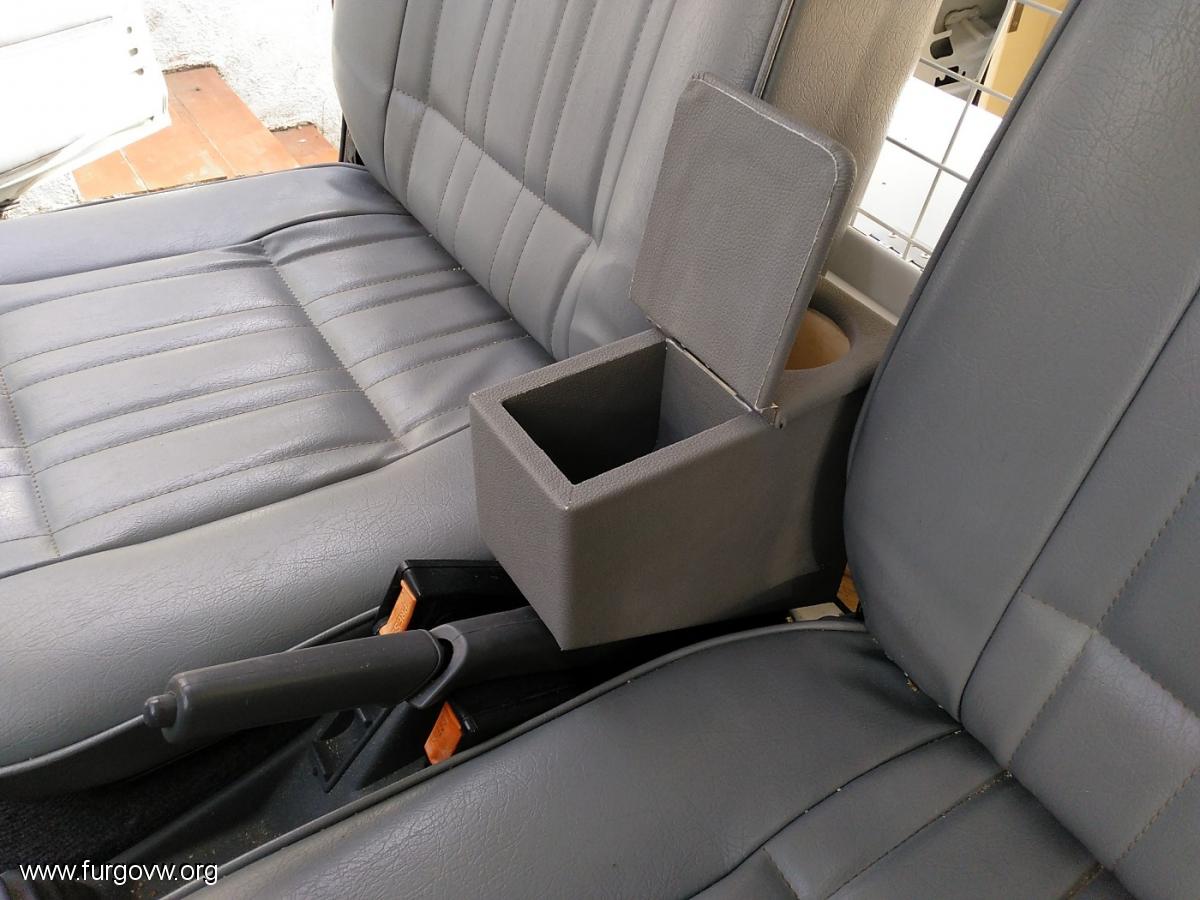

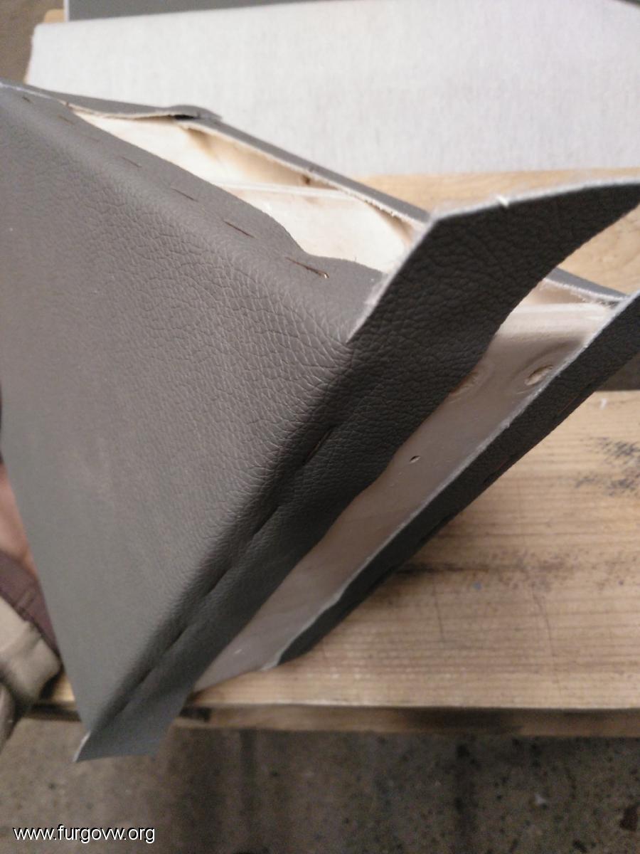

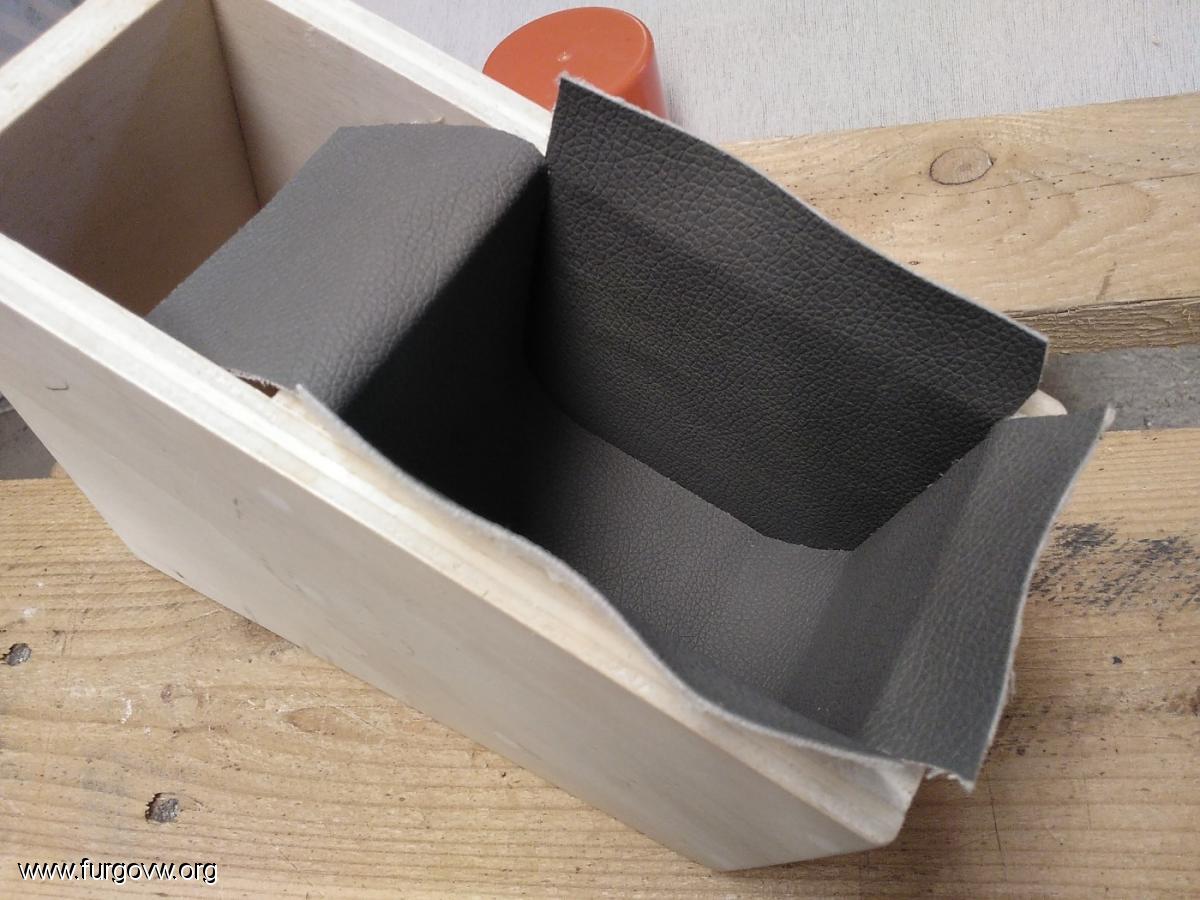

Voy con la segunda parte del reposabrazos.
Tenemos que camuflarlo un poco. En una tienda de telas hemos encontrado una polipiel que se parece al tono de la furgo.
Primero tapizo el interior.
Bien envuelto para regalo.
El tono no es el mismo pero cuela.
Aquí con la boca abierta. Ahora sólo falta pintar el interior, dónde va la botella,  de negro y estará listo.

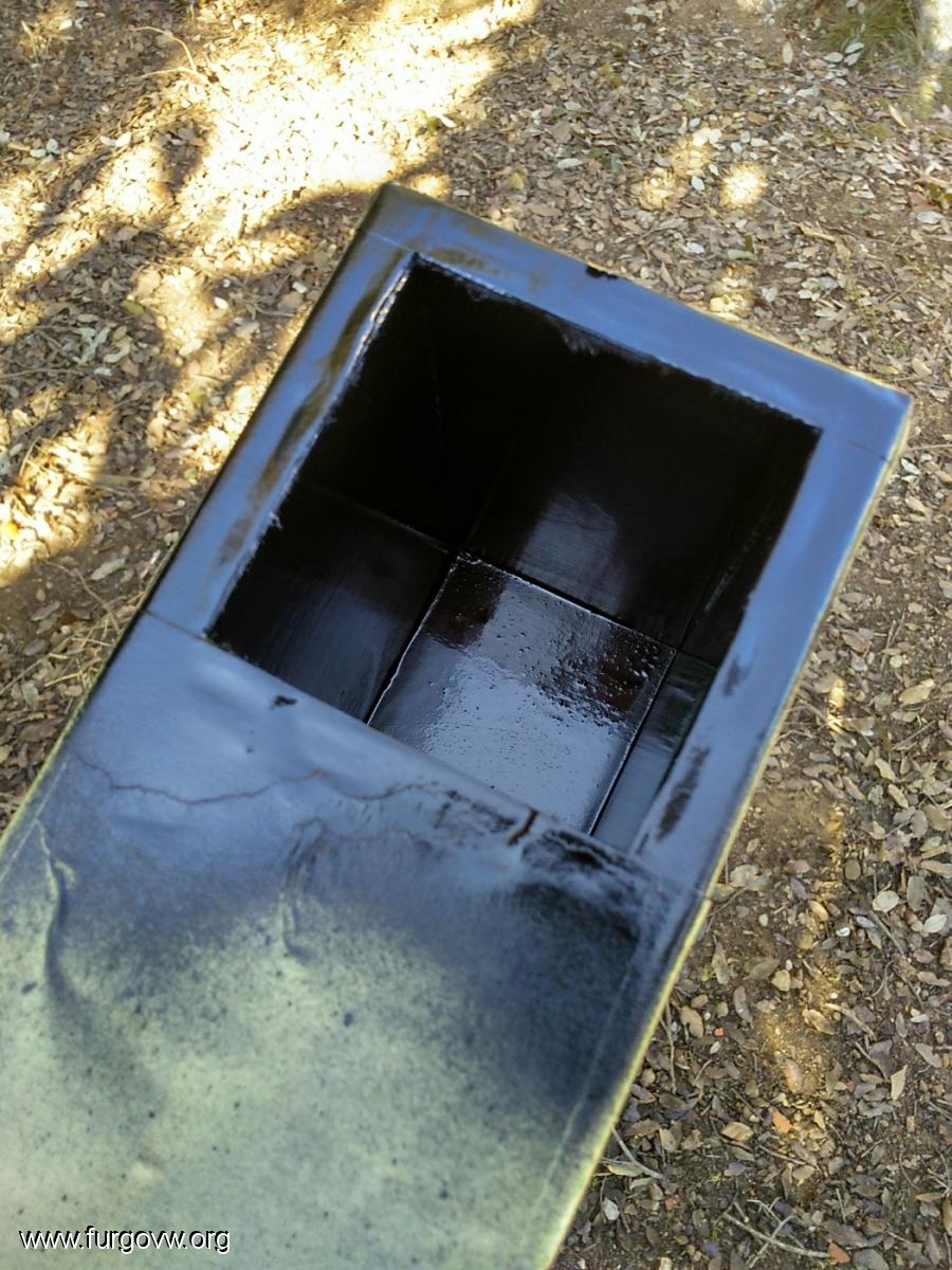

furgoalomini

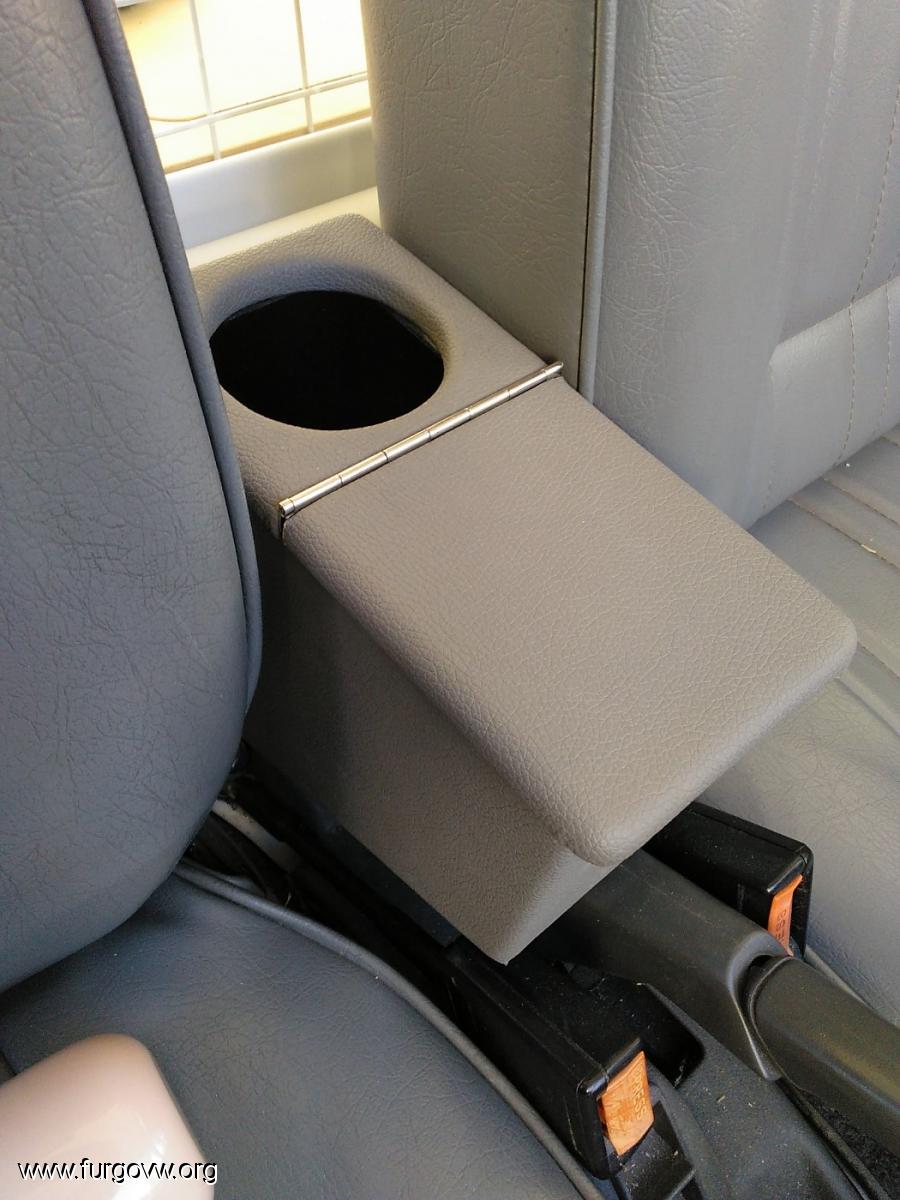

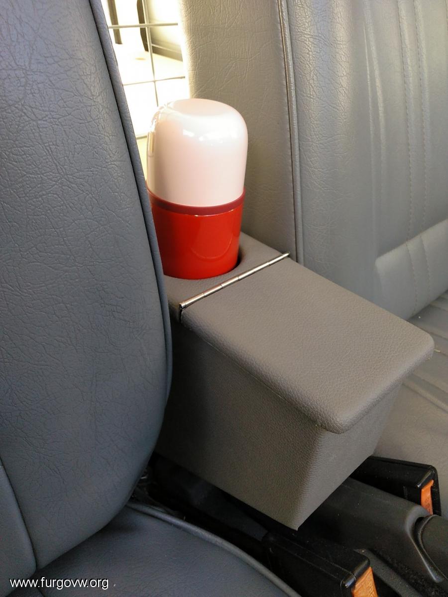

Venga que ya está terminado.
Pintando.
Ahora ya se ve terminado.
Tenemos un termo que le va perfecto.

Agüita fresca!!!
Lo de la birra no lo veo mal  .palmas cabria una lata tan grande? 🤔 Hice el agujero de 7cm, no da para más.
Si nos parase la poli, lo vería bien?  .meparto
(dudas existenciales) .meparto .meparto .meparto

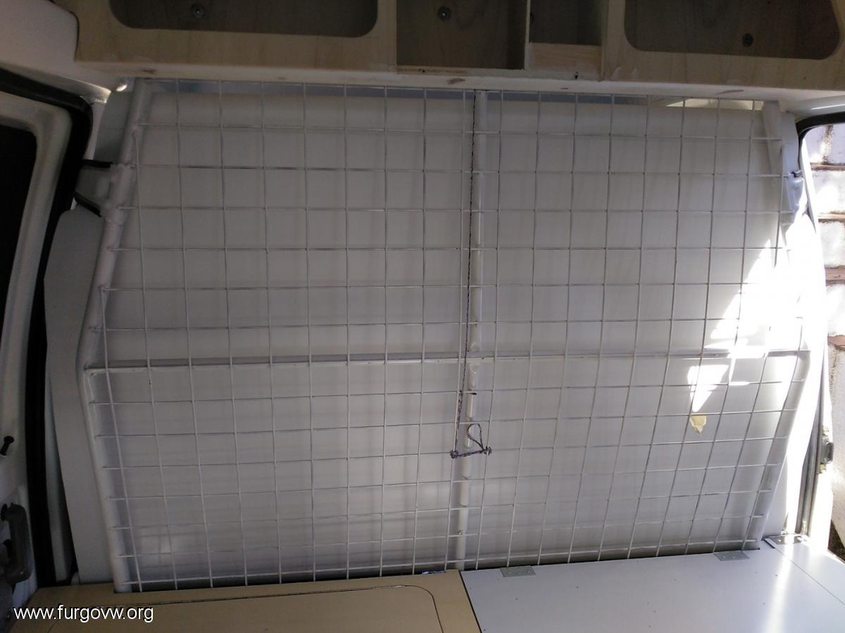

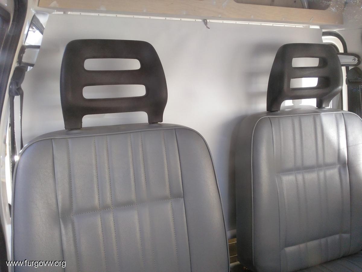

furgoalomini

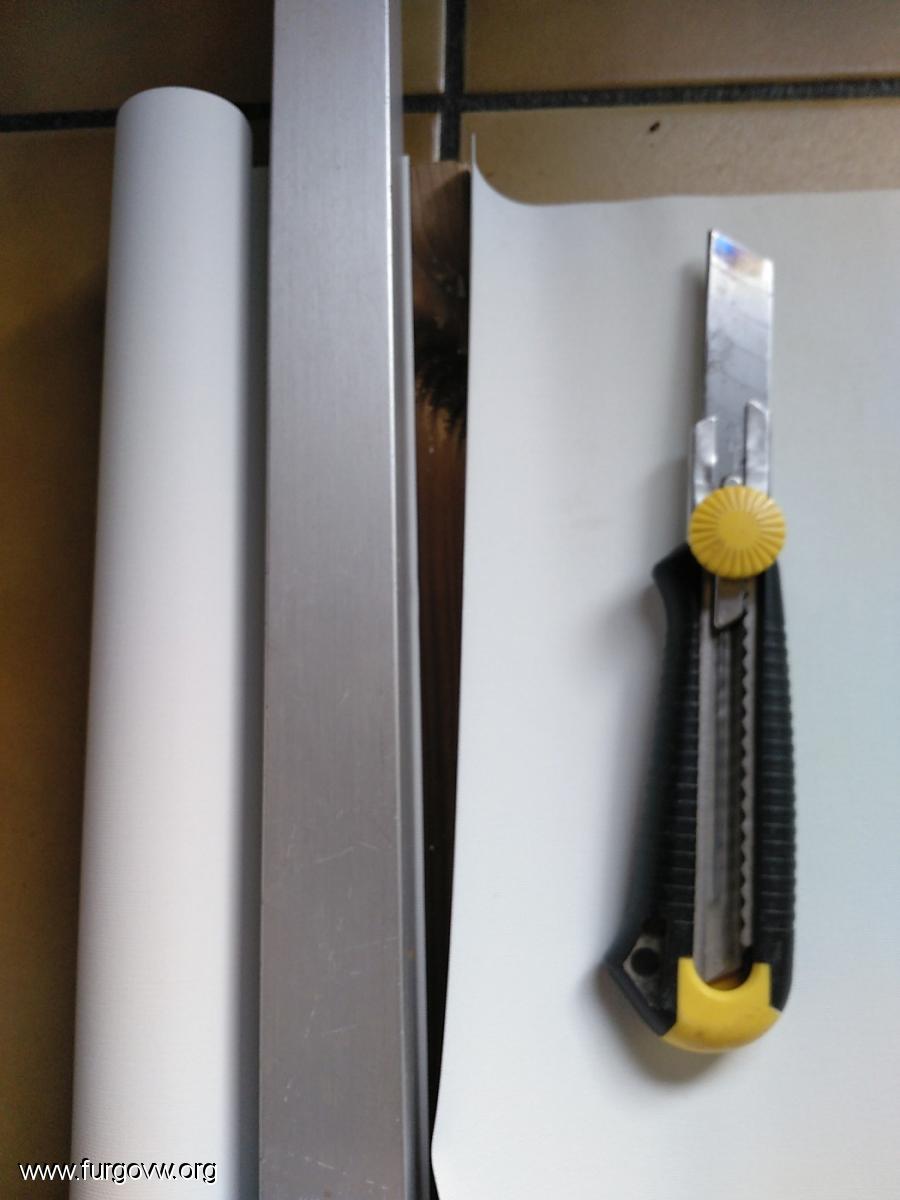

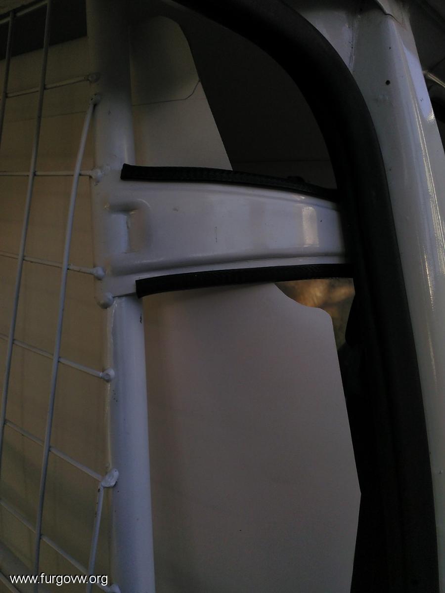

Para esos momentos en que no quieres estar como en un escaparate hemos puesto una cortina.
Es un estor del Ikea de 120cm.
La corto a lo ancho y lo largo.
Vuelvo a pegar el dobladillo para pasar el listón otra vez.

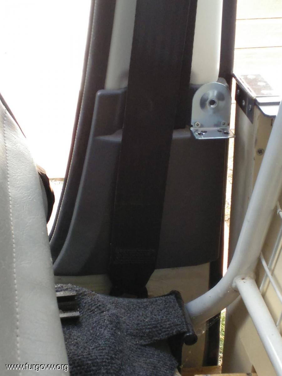

Pongo los soportes en las tapas de los cinturones.
Queda entre la reja y los asientos.
Recorto un poco la forma para que se adapte mejor.
Para subirla hay que tirar del cordel (este es provisional).
Un brico fácil que nos irá muy bien.
