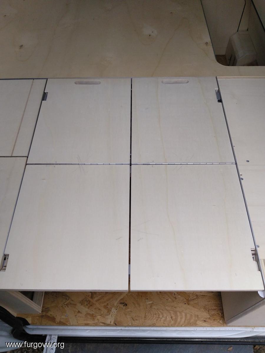

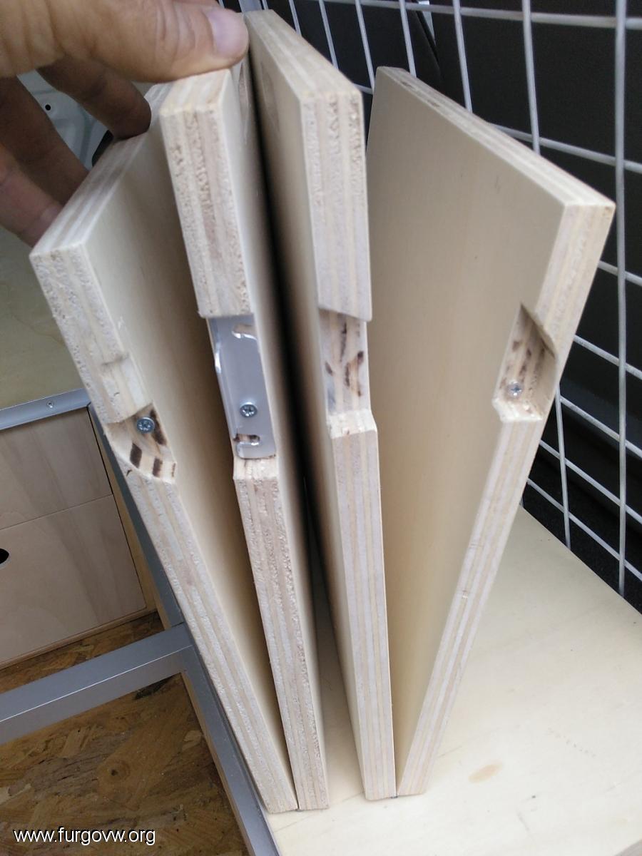

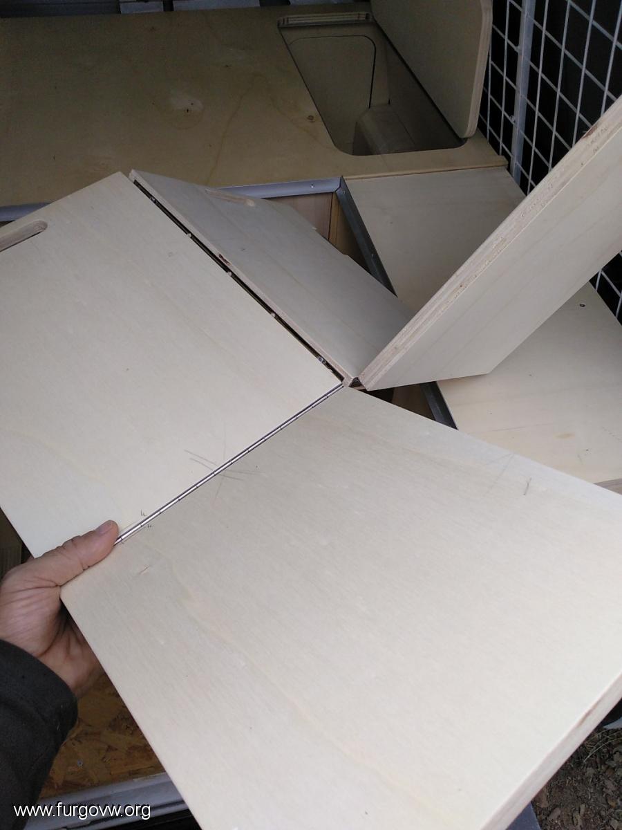

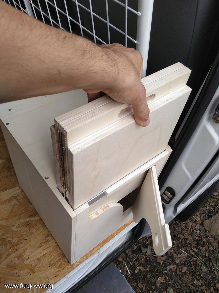

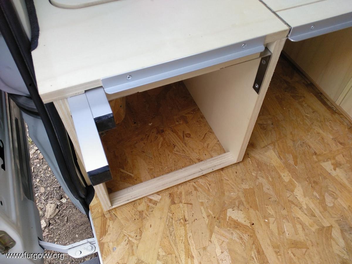

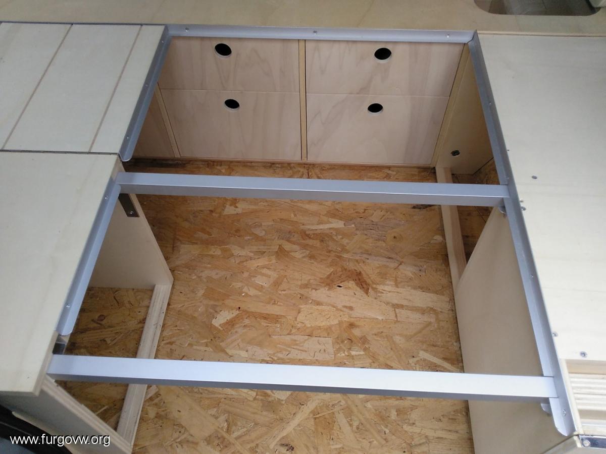

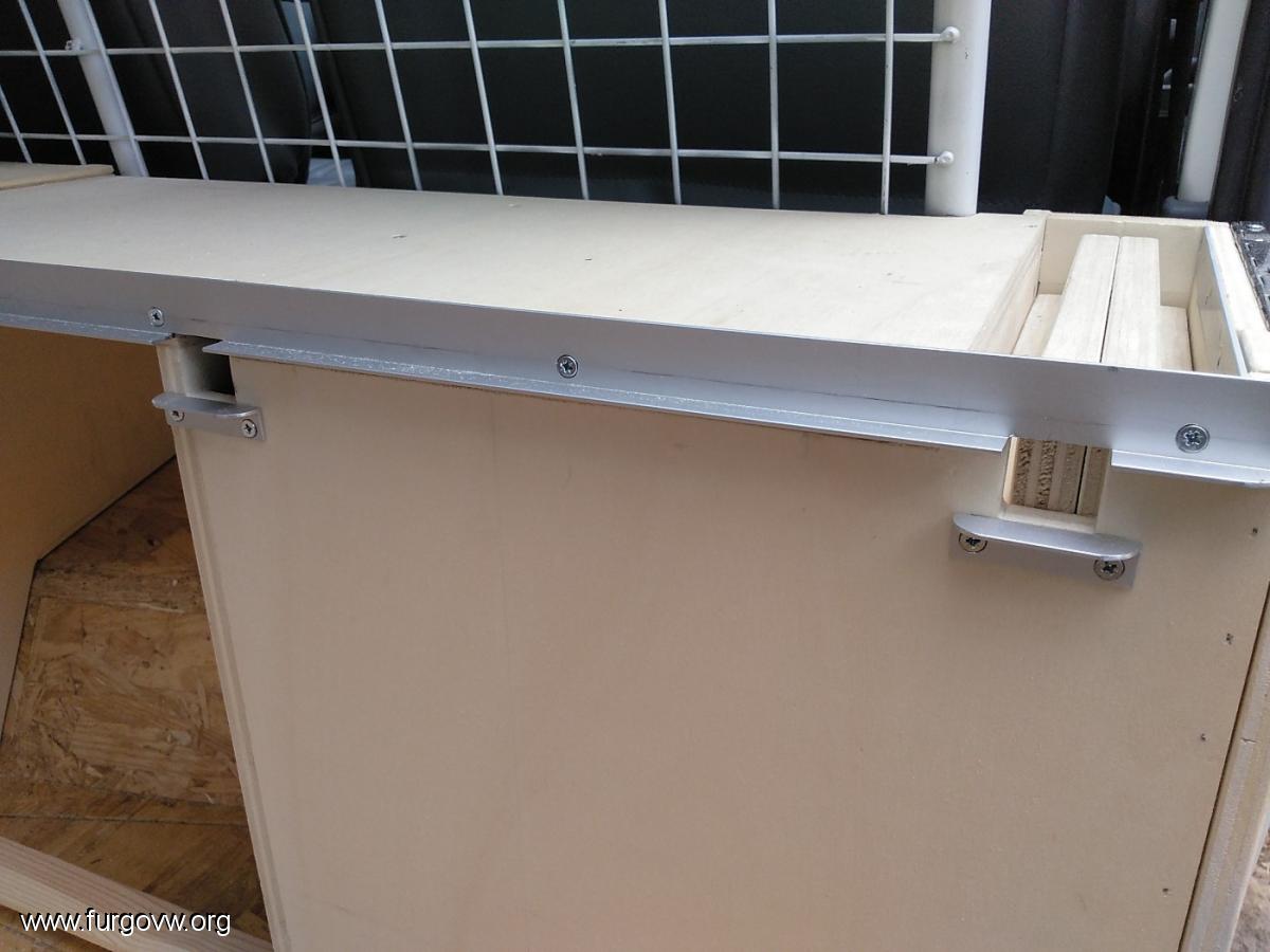

El plafón para hacer la cama nos ha traido muchos quebraderos de cabeza. No sabia donde meterlo para que fuera practico de guardar y rapido de poner. La primera idea fue ponerlo entre los cajones, pero ya son de por si pequeños como para meter mas cosas. Pensé en el hueco de las ventanas, en la puerta... Al final me salió este espacio al lado del fogon, la pega era que partida en dos no funcionaba. Pues lo pliego en cuatro como si fuera el tablero del monopoli.
Me queda un espacio tan Justo que para poner el soporte de la mesa tengo que cortarlo del mismo lateral.

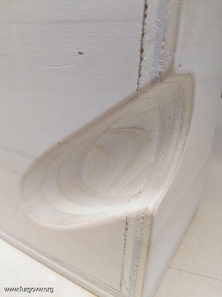

Corto dos piezas del tablero mas pequeños para poder hacer una asa.
Los dos soportes van guardados en este mueble.
Los encajes del otro lado para poner las dos barras de soporte.
Las barras en su posición.

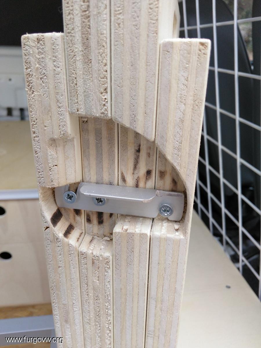

Al plafón le he hecho un cierre.
Abierto.
Se pliega así.
Así queda ya puesto.
Lo podemos montar y desmontar des de dentro sin tener que abrir la puerta.

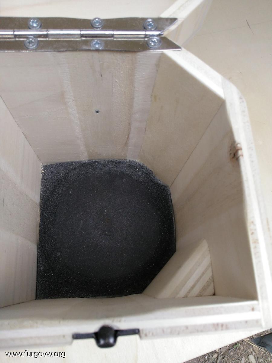

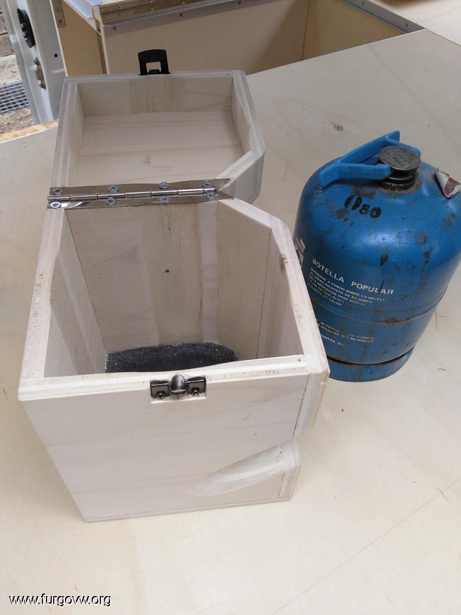

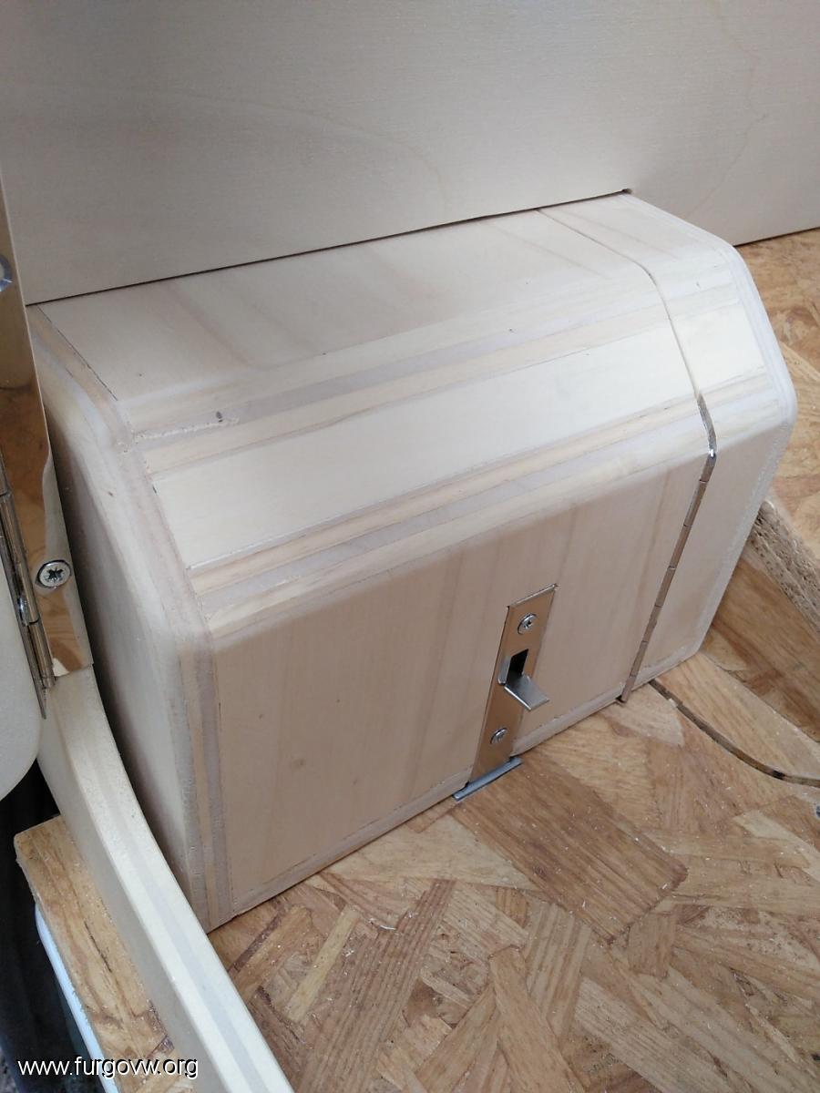

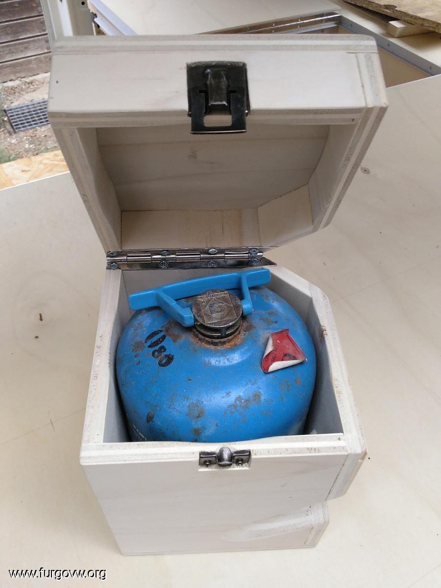

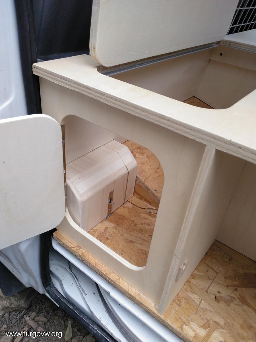

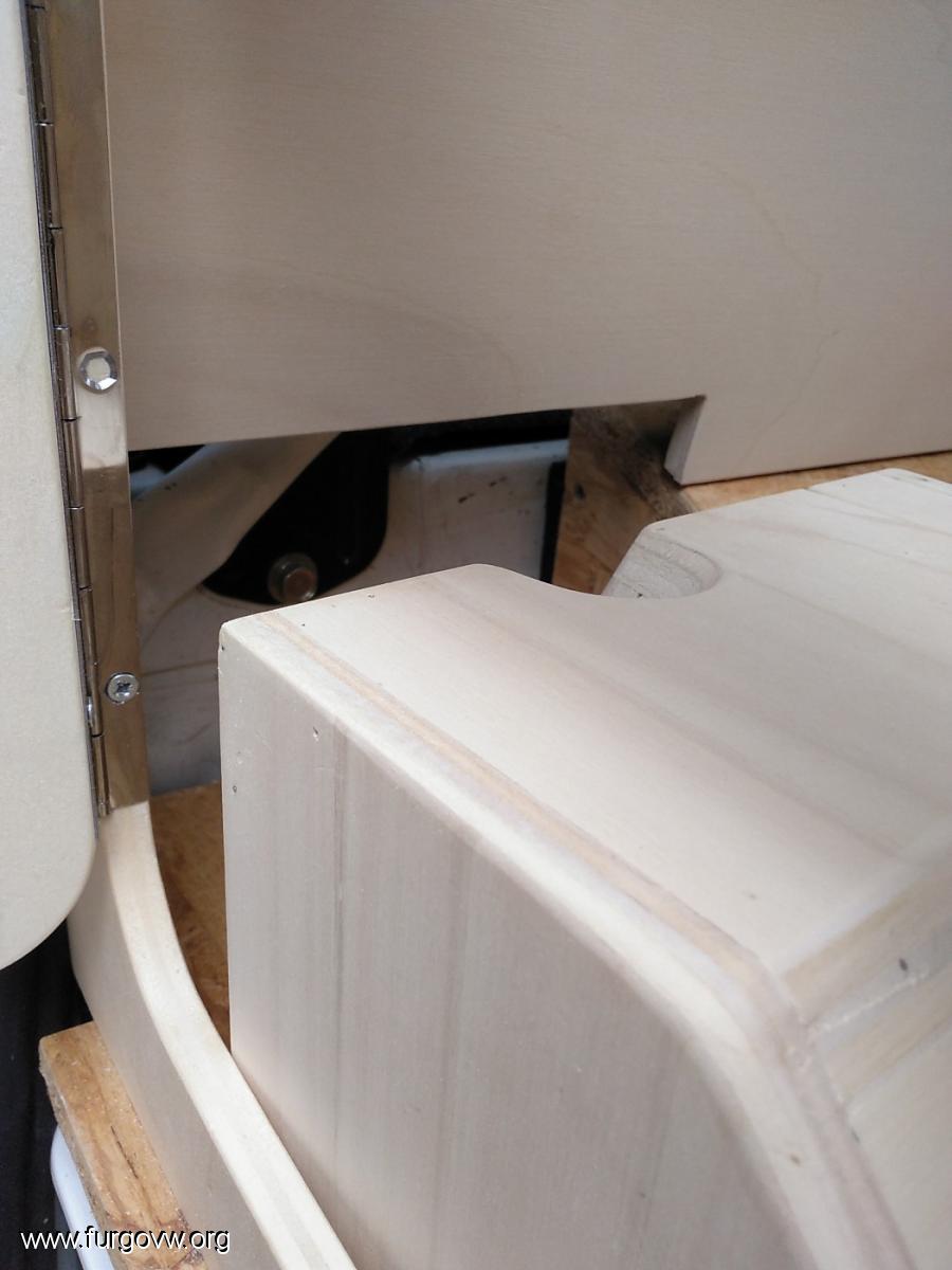

Esto es una pijada. Tenia un hueco y buscava un lugar para guardar una botella pequeña de gas, de dos necesidades salió una solución.
Le he hecho una caja para que quede protegida y no vaya dando tumbos.
En el fondo un trozo de kaiflex y una esquina roma para ahorrar espacio.
Lo fijo con un cierre al suelo.
Este rebaje encaja con el soporte de la reja.
Queda metida aquí.
