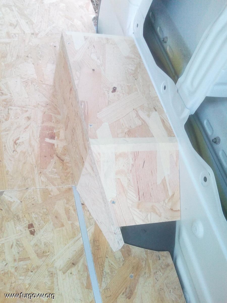

Ahora que tenemos el kaiflex puesto y el suelo colocado nos quedan los pasos de rueda muy expuestos. Si ya se que cuando pongamos los muebles quedaran mas protegidos, pero al cargar o meter alguna cosa se puede romper el aislante y prefiero que este protegido. Por eso he hecho un par de tapas.
Cortamos las piezas buscando el angulo entre ellas.
Las pegamos entre ellas con cinta de carrocero a modo de visagra.
Le damos la vuelta al conjunto y le metemos cola. Yo uso cola de poliuretano por el tema de la humedad.
Lo sujetamos con mas cinta hasta que seque.
Ya tenemos las dos partes principales.
Cortamos para que encajen y lo atornillamos.
Cortamos lo que sobra.
Ponemos las tapas de las puntas, le ponemos un poco de kaiflex a modo de junta anti bibraciones y lo sujetamos con un par de escuadras.
multivan-man
Me encanta esos cubre pasos de rueda que has hecho, gran trabajo
furgoalomini
Gracias por tu comentario.
Una vez hechos pensé que quizas hubiera sido mejor haberlos hecho rectangulares, pero soy asi. .loco2
gilbarrero
Cita de: P.Porter en Julio 06, 2018, 13:58:51 pm
Y en madera un poco más fina, porque de sitio no vas sobrado...  .meparto
Pero me encanta como los has dejado. Una manera de conformar la madera muy bien pensada. Si la madera fuese más fina no le habrías podido redondear los cantos tanto.
Lo de la madera veo que se te da mal, porque la trampilla tampoco ha quedado mal...  :roll:
Esta quedando un loft muy cuco. Tengo ganas de ver el resultado final. Buen curro.
Un saludo,
furgoalomini
Si, podria haberlo hecho con madera mas fina pero es lo que me sobro del suelo. Tienes razon que espacio no sobra.
