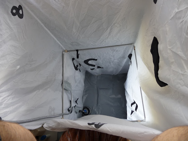

Una vez limpiado el talco con trapo de toalla, a instalarlo en la furgo, con las longitudes exactas de las cuerdas que la sujetan al techo elevable.
Fijaros en la jabonera hecha en tela mosquitera para que no acumule agua y quede seca  al instante, además de ser instalada en la esquina lo que no resta espacio a quien se ducha y el peso de las botellas se traslada directamente a la cinta de soporte y no en el centro de una de las 4 paredes, lo que evitará arrugas y dobleces indeseados en esa pared.
El soporte del surtidor o grifo de agua hecho en PVC es el heredado de la primera cabina de ducha.
Foto nº 19
La manguera negra de la parte inferior, es la de evacuación del agua residual , la bomba azul que está en el fondo de la cubeta se encarga de enviarla a la fregadera, y de allí al depósito de aguas grises.
