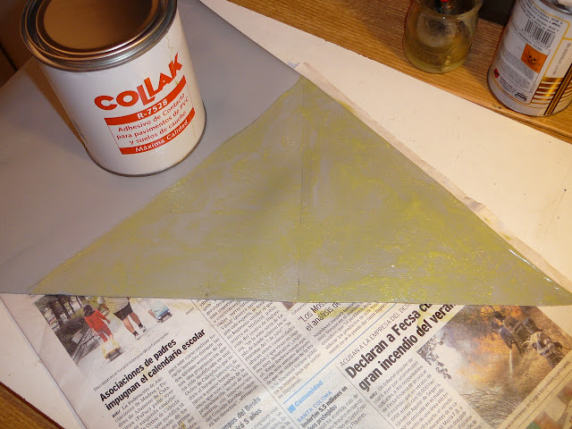

  y manos a la obra, a marcar doblar y encolar:
foto de los ingredientes
empezando a encolar las esquinas de la cubeta de pvc
Al encolar los triangulos, conseguimos hacer un cajon cuadrado de 66 X66 cm  justa la medida de 4 baldosas de rejilla de pvc engranables

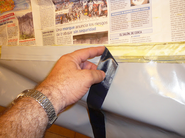

   Ahora habia que coser las dos cortinas de ducha de poliester a modo de tubo, y coserle la puerta con una cremallera de 2'30 m.en forma de "L" invertida.
   Habia que ir con especial cuidado que ambas piezas , la cubeta de pvc y la cortina de poliester tuvieran el mismo perimetro o desarrollo para que despues al unirlas con la maquina de coser cuadraran con la misma medida.
  Despues de coser ambas piezas no sin dificultad, ya que al pasar la aguja por la zona encolada se partia el hilo, se enganchaba con la cola etc etc....
   Había que impermeabilizar la union, con cola de impacto normal sobre el poliester de la cortina, le pegamos unas tiras de tela impermeable

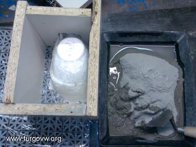

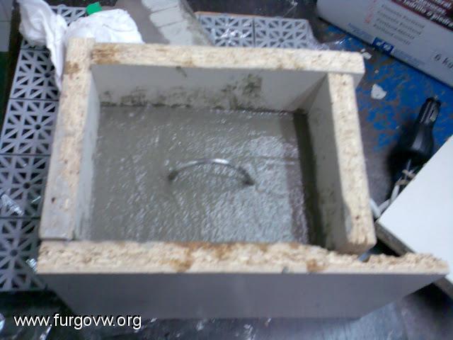

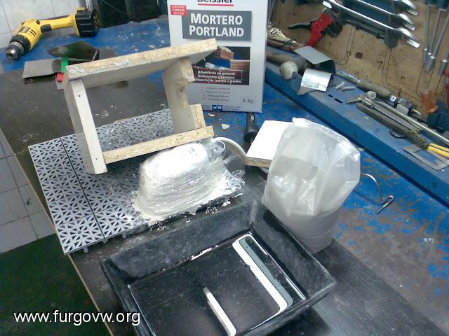

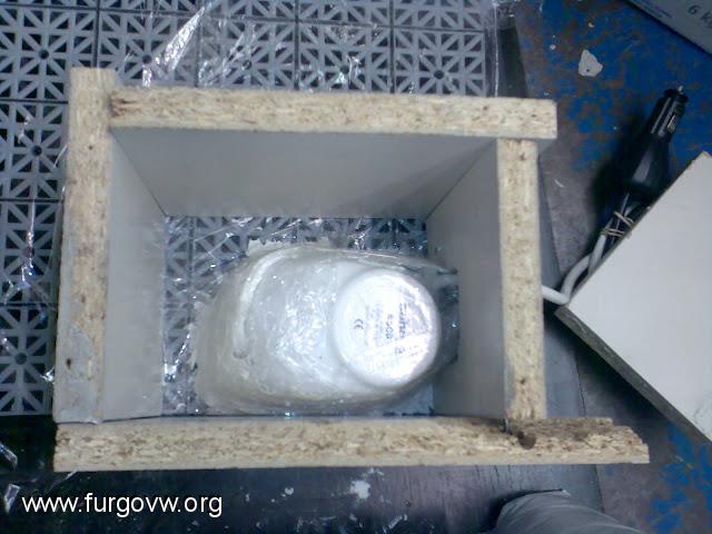

   Vamos ha hacerle un contrapeso de mortero con  su forma a base de un encofrado
haciendo de albañil no me sale tan mal
mortero de portland, agua, se amasa espeso........

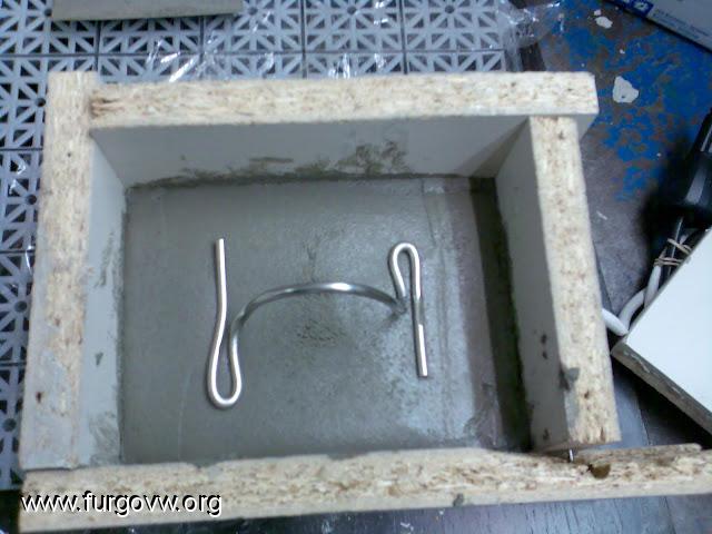

Aprovechamos para ponerle un asa de varilla inox para trasladar el contrapeso con comodidad.
  Y así es como queda en fresco , mañana lo desencofraré a ver que tal ha quedado.
  Y una vez quitadas las rebabas con la radial, el contrapeso sobre la bomba queda así.

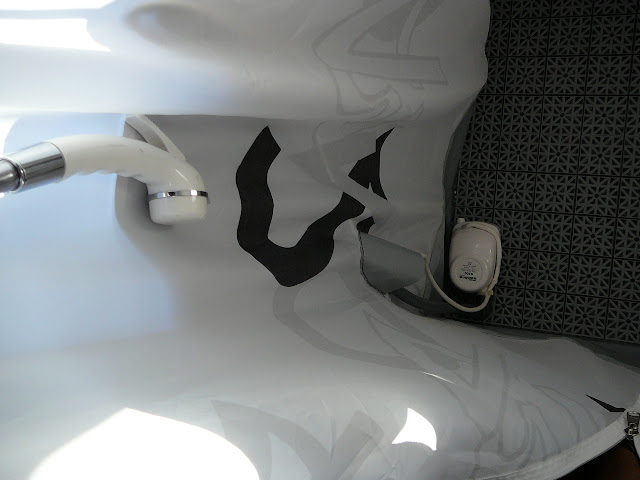

     Ahora el tema del agua caliente,  despues de ver varios bricos en este foro, llegué a la conclusión de no meter mas trastos en la furgo, pues en ella ya llevamos ollas para hervir agua y un barreño de 12 litros para fregar los utensilios  de cocina.  sólo había que optimizar su uso.
   Puestos manos a la obra, me hice con una bomba, manguera, y telefono-ducha con valvula incorporada, había que transformar la bomba en automatica intercalando entre la bomba y el telefono-ducha una valvula anti-retorno con un presostato que desactivara la alimentacion de la bomba al cerrar la valvula y aumentar la presión en la manguera.
Dicho artilugio debia de sujetarse firmemente al barreño y que la bomba se apoyara con la totalidad de su fondo en el fondo del barreño para poder absorver toda la agua de éste.
  Así que con una superpinza de plastico y unos trocitos de mi amigo el pvc, le hice la unión de ambas piezas conformandolas con calor y algun tornillo de rosca chapa inox.
   En esta imagen se ve mejor
  Y una vez finalizado, aqui podeis ver a Dart Weider antes de darse una duchita de agua caliente en el interior de una T-3.
   Y todo ello bien plegado hace este bulto,  el paquete que tengo cogido con la mano, mide unos 23 X 23X 9 cm,   las baldosas de rejilla de pvc miden 33 X 33 cm.
