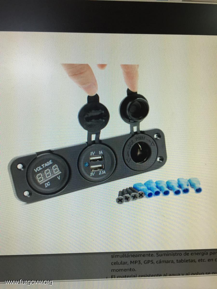

hola buenas tardes tengo una duda con este voltimetro que estaba mirando para comprar , el voltimetro queda encendido todo el rato ¿? lo digo por el tema que a la hora de dormir ilumine mucho y moleste...o se puede poner un interruptor para apargarlo y encerderlo cuando uno quiera..

Hola Idop, tanto al voltímetro como  a la toma usb tienes que meterle un interruptor, ya que sino van a estar todo el rato en marcha gastando energía (poca, pero gastantado). Para el voltimetro lo mejor es poner un interruptor de pulsador, de esos q solo funcionan cuando lo estas pulsando, para el usb un interruptor normal. Yo tengo una instalación como esa salvo la toma de mechero, y por la noche cuando cargamos los móviles, da un poco de guerra la luz color violeta  que suelta la toma usb, tanto q a veces la tapamos con un calcetín  .meparto.

gracias por contestar es de mucha ayuda , lo que me habían dicho era en la toma de USB ponerle un interruptor para cuando lo use darle para que pase corriente y luego quitarlo , pues are lo mismo con el voltimetro le pondré un interruptor..

este el apaño que yo hice, le puse interruptores a todo .loco2

yo pondré 2 para el USB y el voltimetro
