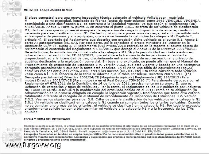

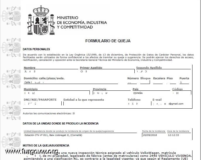

En todo caso aquí están las fotos de mi queja, en dos partes porque no me cabian en una solo foto:
También he de mencionar que la versión de esta queja ha sido con texto bastante más reducido porque sólo admiten 4000 palabras, por lo que tenido que acortarlo así (cortar y pegar si quereis utilizarlo):
El plazo semestral para una nueva inspección técnica asignado al vehículo VolksWagen, matrícula x0x0x0x0x0, de mi propiedad, legalizado de fábrica (antes de matricularse) como 2448 VEHÍCULO VIVIENDA, asimilándolo a una clasificación N1, es contrario a la legalidad vigente; ya que según el Reglamento (UE) nº858/2018, Anexo I, Parte A, punto 3, en concreto el punto 3.8.1, se trata de un vehículo de clasificación M1, dado el caso que no posee ni mampara de separación de carga ni dispositivos de amarre, condición necesaria para ser clasificado como N1.
De hecho, ni siquiera posee zona de carga, estando permitido sólo el transporte de personas y sus equipajes, que es exactamente la definición la categoría M (Capítulo I, artículo 4).
El apartado del Reglamento que describe con precisión dicho vehículo es el punto 5.1, Anexo I, parte A: autocaravanas (M1 SA). Por otra parte, así lo considera el propio Ministerio del Interior en la Instrucción 08/V-74, punto 2.
El Reglamento (UE) nº858/2018 reproduce en lo tocante al asunto objeto de reclamación el contenido del Reglamento nº678/2011, que deroga el Anexo II de la Directiva 2007/46/CE. De esta forma, la asimilación de mi vehículo a la categoría M1 SA y la periodicidad asociada a éstos es coherente con el sentido del RD 920/2017, que establece la frecuencia de inspecciones en evidente proporcionalidad a la intensidad de uso, discriminando entre vehículos de uso recreacional y privado de aquéllos destinados a la explotación comercial.

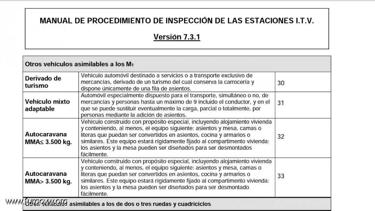

En base a lo explicado, se puede afirmar que el Manual de Procedimiento de Inspección de Estaciones ITV, Versión 7.3.2, que está vigente y basado en una normativa derogada parcialmente y que por lo tanto está obsoleto.
En él viene una tabla de equivalencias (pg.23) entre los códigos antiguos (2448, 3100, etc) y los nuevos (M1, N1, etc) Esa tabla considera todo vehículo 24XX como N1
En la cabecera de la tabla se informa que la tabla considera:
Directiva 2007/46/CE         ((*)Derogada parcialmente)
Directiva 2002/24/CE        (Maquinaria agrícola)
Reglamento (UE) 168/2013    (Para motos)
Directiva 2003/37/CE        (Para motos)
o en el
Real Decreto 750/2010
(*) Parcialmente derogada por el Reglamento nº 678/2011 de la Comisión, de 14 de julio de 2011, precisamente en su anexo II, que es Definición de categorías y tipos de vehículos .
Por lo tanto, el reglamento de las ITV publicado por Industria NO TOMA EN CONSIDERACIÓN la modificación del articulado habido en el 2011, como es su obligación (la Administración es la primera obligada en cumplir la legislación vigente).
Modificación que toma otro criterio totalmente diferente al recogido en el Manual de Procedimiento de Inspección de Estaciones ITV, Versión 7.3.2.
Véanse los siguientes párrafos:
3.8. Criterios para la clasificación de los vehículos en la categoría N1
3.8.1 Un vehículo se clasificará en la categoría N1 cuando se cumplan todos los criterios aplicables.
Cuando no se cumplan uno o más de los criterios, el vehículo se clasificará en la categoría M1.
Por todo lo expuesto anteriormente solicito tengan a bien asimilar mi vehículo a la categoría M1 y a la frecuencia de las ITVs anuales  
Toda esta información la he puesto aquí, no solo como información, también para que la useis y copieis según vuestras necesidades.
Bueno compañeros y amigos de afición, esperemos ahora a ver con qué salen, pero tengo la esperanza en que van a rectificar.
Larga vida a nuestras furgos, Salud y Kms!!!!

Asi es como deberia ser porque es lo que parece que pone y en mi reclamacion lo puse Manual 7.3.1 entrada en vigor el 20.05.2018. pero se han dado prisa en sacar el Ministerio de industria el manual 7.3.2 entrada en vigor el 10.09.2018 en donde en la categoria de los vehiculos han añadido "Anexo informativo".
Nuestra reclamacion como no se basaba en el Manual creo que no nos afecta demasiado, pero esta visto que tengo muchos seguidores entre el Ministerio de industria.
