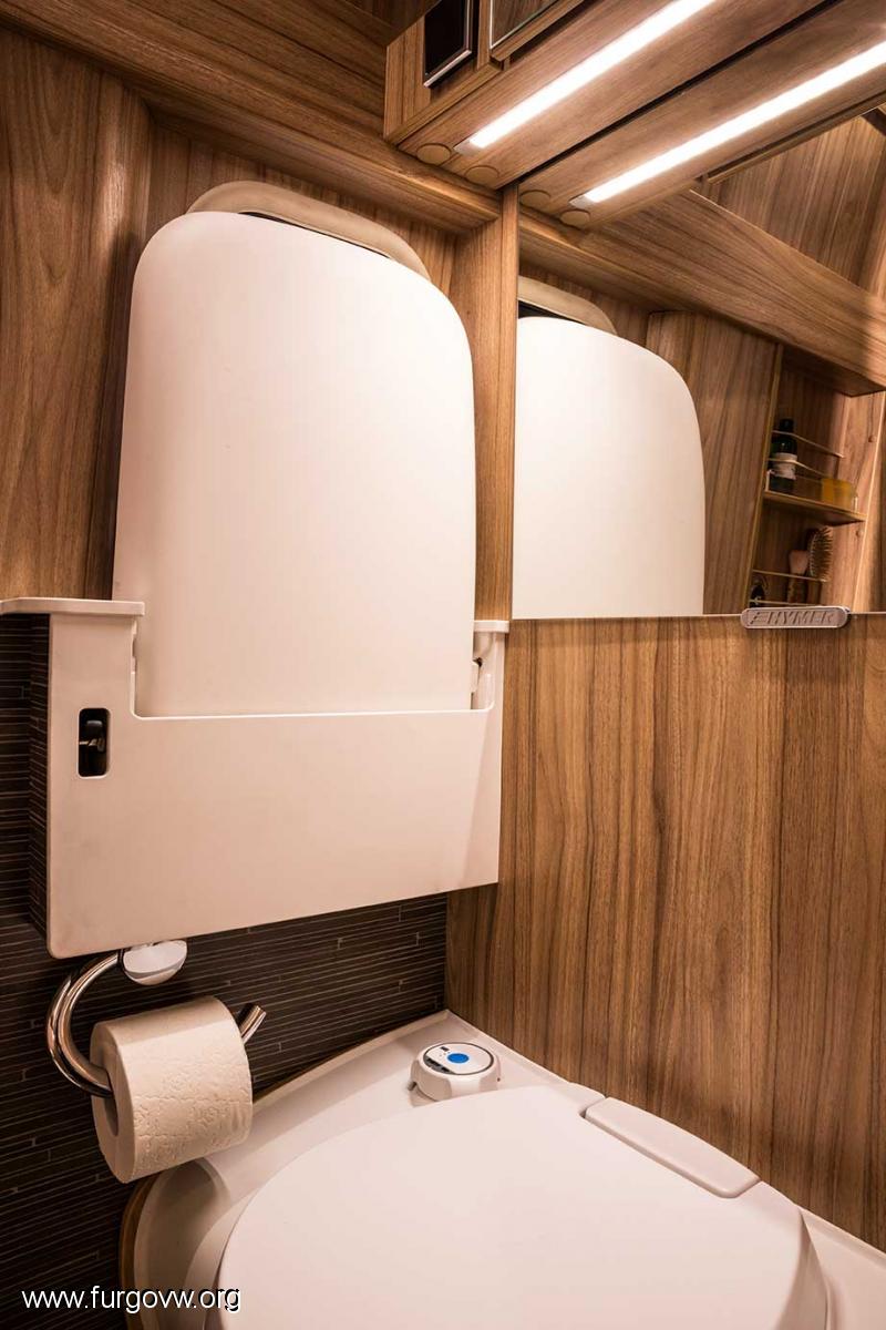

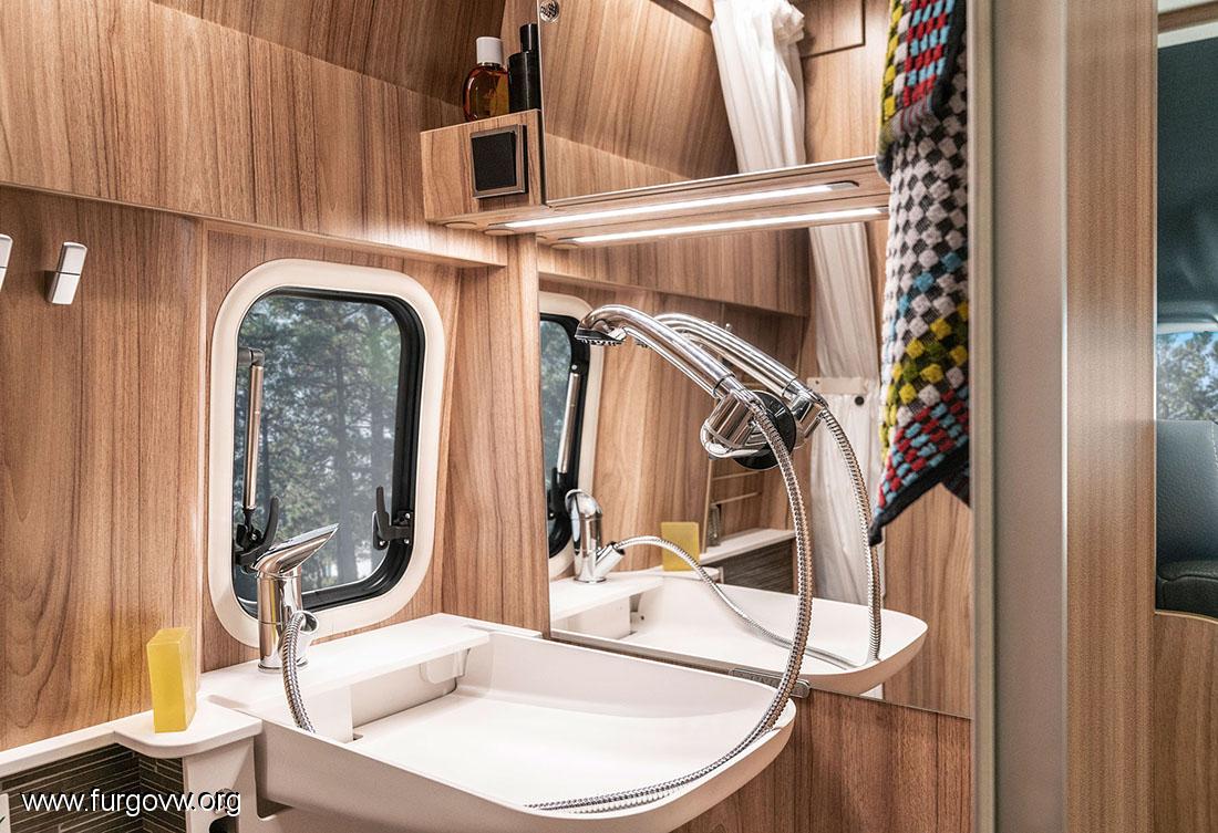

Y pregunta para Jorge de Megavan...
¿Sería posible/factible montar un lavabo abatible, estilo al que llevan las Hymer?
Ya que tal como veo el hueco que has puesto creo que sería perfecto.
Habrá a quien no le guste esta solución, pero a mi parece perfecta, la verdad. Te permite lavarte sin salpicarlo todo y hasta aporta intimidad en otros momentos.

MEGAVAN
Cita de: aspim en Septiembre 14, 2018, 15:34:17 pm
Muy buenas aspin
Factible es porsupuesto , lo ideal sería elaborar un lavabo en ABS o en corian ( pero para que te lo haga una empresa especializada en esos materiales se tendrían que pedir grandes cantidades como Hymer) , personalmente serían los únicos materiales que usaría en un labavo , yo o los monto en cerámica o en ABS o en acero que son materiales resistentes al tiempo y a los golpes .

aspim
Cita de: MEGAVAN en Septiembre 14, 2018, 22:34:44 pm
Muy buenas aspin
Entiendo entonces que para una sola unidad ... imposible llevarlo a cabo sin ser un precio desorbitado.
Felicidades, en cualquier caso por el trabajo, tan tan bueno.
