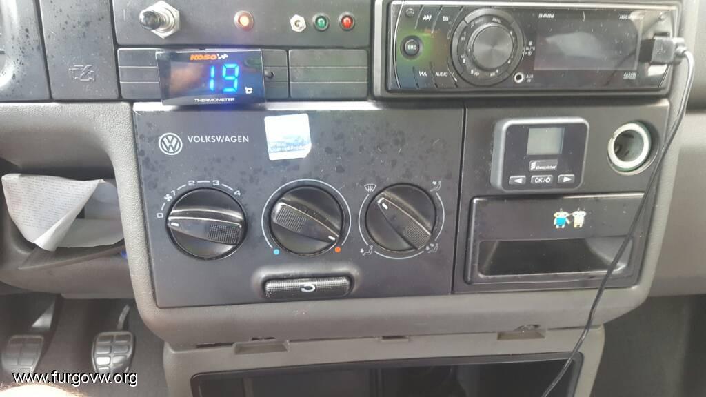

Yo al final opté por un medidor digital que hay en Amazon, la verdad es que estoy encantado con él y es sumamente preciso. La temperatura marca de 0°C a 150°C
KOSO Termómetro BA024B10 estilo superdelgado https://www.amazon.es/dp/B00UMTOINO/ref=cm_sw_r_cp_apa_i_TCmpBbSS055TV
Hay que cortar un tubo y poner el adaptador para el sensor, también hay que alargar el cable.
Desde que lo tengo puesto veo la temperatura exacta y en relación con el FAE dista bastante
Luego te mando unas fotos

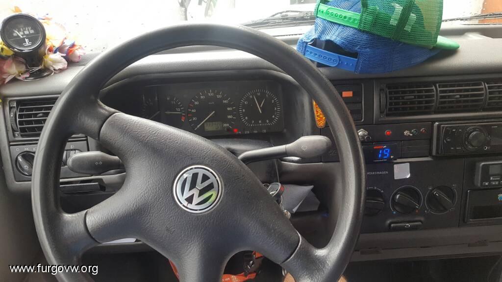

En el salpicadero arriba tengo el FAE. De echo lo tengo que retirar de ahí por que me dijeron en la ITV que no era legal llevarlo en esa ubicación. La temperatura que marca es la temperatura del anticongelante en frio (ambiente)

Esta muy guay ese reloj y seguro que es preciso,yo lo tengo visto en alguna moto... ahí exactamente tengo el mio de fae,pero de momento en la itv no me dijeron nada,quiero ponerselo en otro hueco que tengo al lado de donde sale el aire central,el digital le hice el agujero en una tapita desmontable que va al lado del mechero y queda empotrado y se ve guay,me falta hacer el brico/invento que se me ocurrio para poner el sensor,quiero aprovechar el sensor de temperatura para los calentadores ya que esta anulado,la idea es vaciar o hacer un agujero en la parte plastica donde van los terminales y encajar ahi la especie de bolita del sensor,creo que al estar en contacto con el metal del sensor y este a su vez con el anticongelante,deberia ser relativamente fiable
