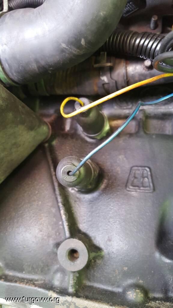

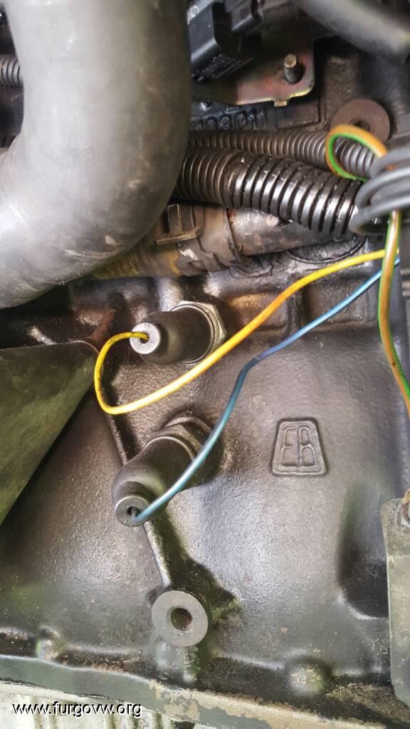

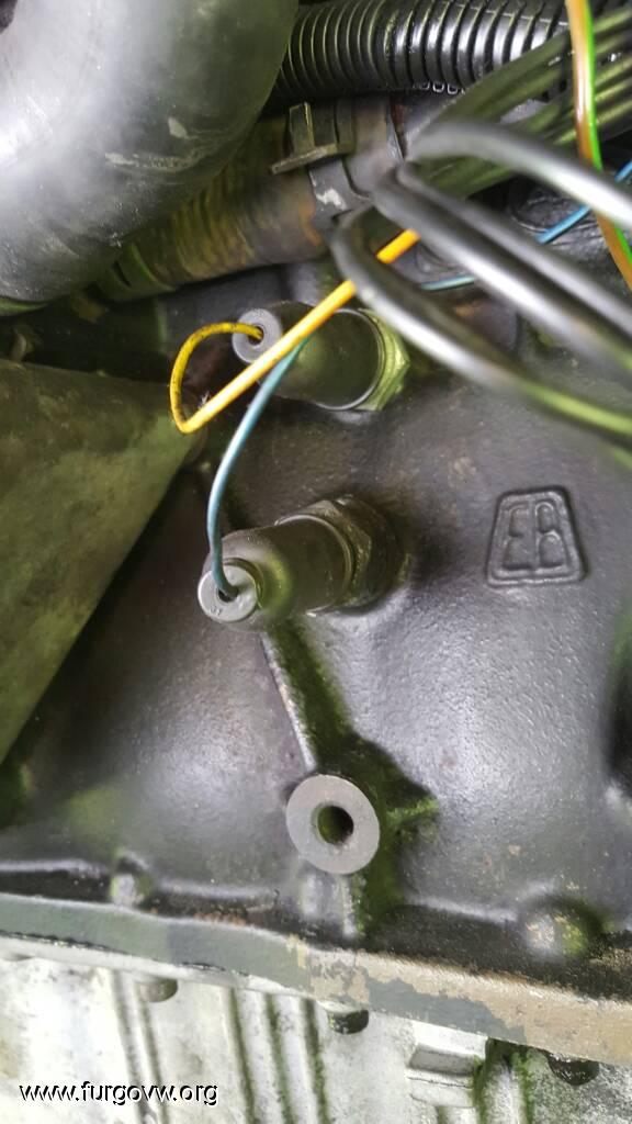

Cita de: touch en Julio 10, 2018, 15:54:30 pmlos de presion de aceite amarillo/blanco
azul/negro...no se ven muy bien te mando fotos
Tengo un problema muy similar.
Me podríais decir que sensores son estos? Los he numerado como 1, 2 y 3
Muchas gracias de antemano.
