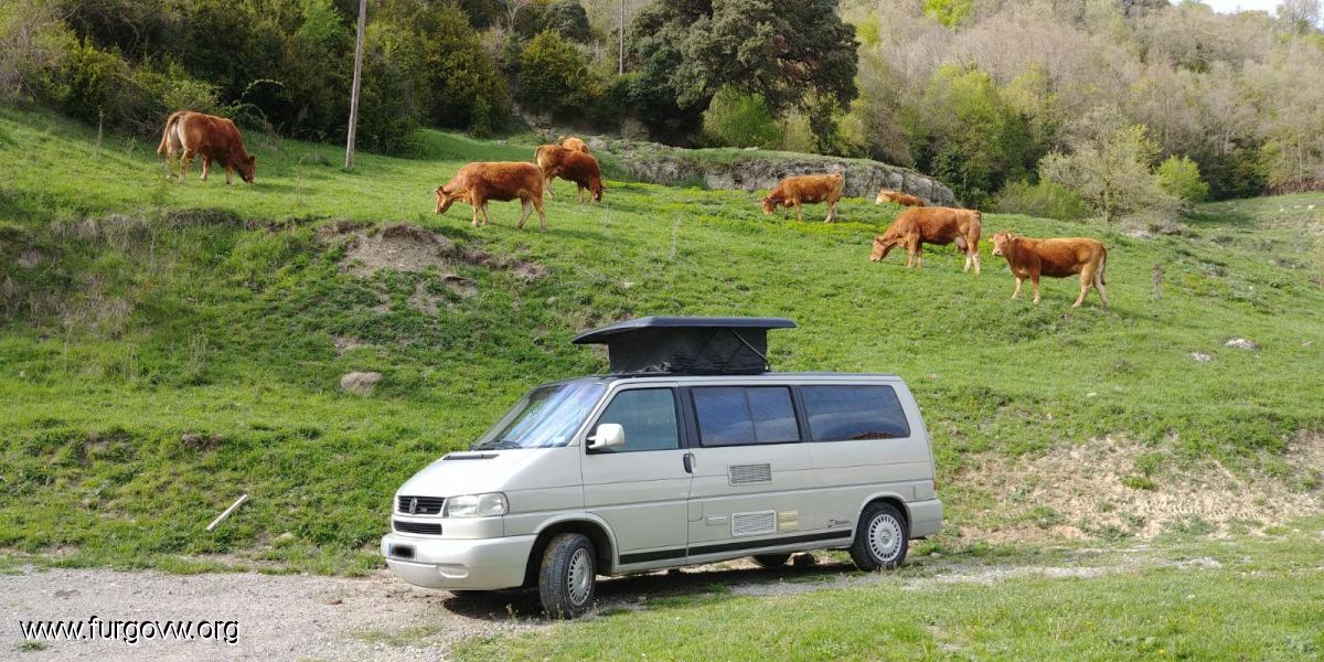

Adjunto foto de la furgo en la casa:
Qué opináis?

Enseñanos el camino y tal, pero vamos, que si ves por donde he hecho pasar a mi T4 del 94 con 61cv igual fliparias. Aguantan mucho, pero claro, en esos caminos lo suyo es no ir a 40 pegando botes como el tio genaro.

El problema de esa t4 es su longitud, la distancia entre ejes es muy grande y si pillas dos baches de seguido se puede empanzar rapidamente, pero estariamos hablando de un señor bache...

Yo optaría por arreglar un poco los baches mas grandes con grava y si no tienes unos neumáticos M+S , la próxima vez que cambies gomas piensa en ponerle algo mas de taco.

Creo que le tienes gran cariño, y con razón. Està niquelada. Si fuera la mía, sin duda podías pasar por el camino y a dos ruedas. Con ésa y solo de pensar en una rozadita me tiraría para atrás.

Hola, como te dicen echar grava o relleno en los baches más grandes, pero para la furgo lo mejor es mejorar la protección de bajos, mejorar neumáticos en la proxima compra, sin gastar muchos euros.
Y danos más datos cuantas veces por día o semana usarias ese camino.

yo le pondria a la furgo una chapa cubre carter de un grosor maximo que puedas. despacio por el camino y poco a poco ir rellenando baches. Lo del cubre carter te lo digo por esperiencia. somos montañeros y no veas por que caminos metemos las furgos y el cubre es una pasada la tranquilidad que te da.
