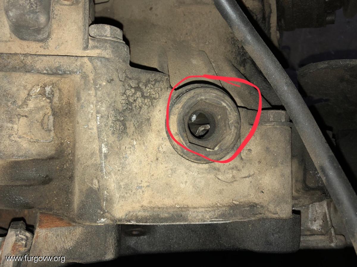

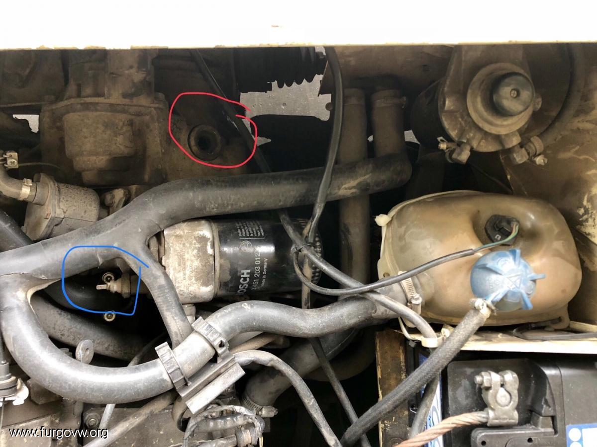

Estoy en plena restauracion de mi vw t3 y dando un vistazo al motor he visto dos cosas que me han mosqueado. Veo un agujero que no se si le falta algun tapon o es asi. ( circulo en rojo )

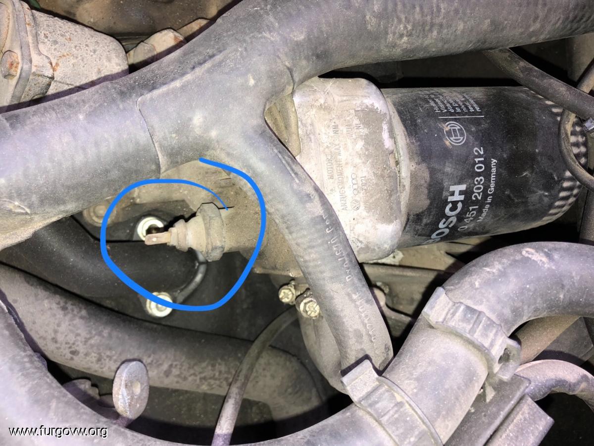

Tambien veo un pin libre  y no se si le hace falta un cable. ( circulo en azul )

Marca roja es el calado con el volante de inercia va un tapon de plastico. Y la marca azul señal presion aceite creo
susosg
Hola, el cable del presostáto del aceite posiblemente esté detrás del depresor.

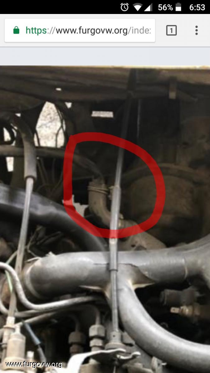

Por cierto el tubo que sale del depresor tiene una curva muy fea, parece que está aplastado, yo lo areglaría ya que puedes quedarte sin servofreno.

Cita de: juancarlosaf en Mayo 07, 2018, 17:38:40 pm
Gracias por la respuesta.
Sabes donde puedo conseguir el tapon? Mee imagino que si entra agua sera malo no?

Cita de: susosg en Mayo 07, 2018, 19:37:09 pm
Gracis por responder.
Cual es el depresor? Y el tubo que dices me puedes señalarlo con un circulo?
susosg
El depresor es la pieza en forma de seta, justo donde está conectado ese tubo.

Gracias voy a intentar arreglarlo. Un saludo
