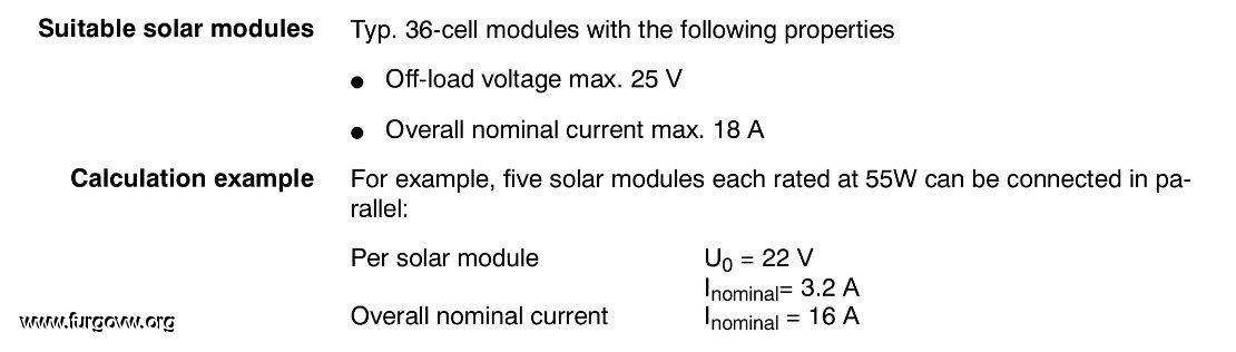

La intensidad máxima del panel que da el fabricante es a la salida del mismo, si el voltaje máximo del panel (Vmp) es 18v saldría-> 18*5.56=100,08W
Pero tu vas a colocar un regulador para sacar 12v por lo que de los 100W/12v=8,33A a la salida del regulador.
Los cálculos hay que hacerlos en relación al voltaje del sistema, que viene determinado por el voltaje de las baterías/bancos de baterías que empleamos, en el caso de nuestras furgonetas el voltaje de referencia son 12v
Si usas 3 placas de 100W son 300W, como bien pones 300W/12v=25A
El regulador tiene que soportar la intensidad que le mandan las placas 25A>20A entonces un regulador de 20A no te sirve, es como si pusieras un fusible de 20A en un circuito por donde pasarán 25A, ya te imaginas lo que pasará...
Que lo pones y funciona, es probable, sólo en condiciones muy buenas las placas te darán la máxima intensidad, cosa que en una furgoneta no es muy habitual (por la orientación), además la carga de la batería se realiza entre 13 y 14v (300/14=21,43) y todo suele estar un poco sobredimensionado, pero ese regulador trabajará forzado y acabará fallando más pronto que tarde.

Lo que comentas es más o menos como lo tenía yo entendido. La duda principal me surge al ver los métodos de cálculo que usa el fabricante de mi regulador en concreto. Schaudt LR1218. 18A máximo.
En el ejemplo, 5 paneles de 55w con un Imp de 3.2A, dando un total de 16A. (Regulador de 18A válido)
Aplicando la fórmula I=P/V(12v) daría 22.92A. (Regulador de 18A NO válido).
Esto es lo que me tiene descolocado.
Lo que sí tengo claro, es que para ir sobre seguro lo mejor es calcular el regulador con P/V(12V)=I
Saludos y gracias de nuevo.
